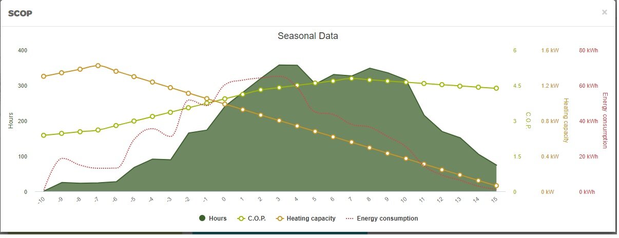

Μια καλή ανάλυση στα αγγλικά για το πως υπολογίζεται το SCOP :
Στη σελίδα της Toshiba υπάρχουν ωραία γραφήματα που συμπυκνώνουν τα παραπάνω για κάθε μοντέλο της http://ecodesign.toshiba-airconditioning.eu/el/energy-efficiency-lot10/residential

2 ώρες πριν, tzomatzi είπε
Χμμμμ
Από ότι κατάλαβα, ο υπολογισμός του SCOP είναι αρκετά πιο πολύπλοκος από ότι είχαμε φανταστεί.
Μοιάζει με τον weighted factor υπολογισμό. Η απόδοση πολλαπλασιάζεται με δείκτες κατανομής των ωρών λειτουργίας ανάλογα με την ζώνη πχ στο θερμό θέλω περισσότερη απόδοση εκεί που στατιστικά θα δουλέψει περισσότερο.
Επίσης δεν μας ενδιαφέρει στην Ελλάδα καθόλου το SCOP average μιας και η κατανομή του , δεν συναντάται στη χώρα μας (δεν ξέρω τίποτα Νευροκόπι τι κάνει).
Επίσης βλακείες λέγαμε για μαγείρεμα των αποτελεσμάτων ανάμεσα σε average και warm.
Μπράβο @tzomatzi. Ωραίο εύρημα.
19 λεπτά πριν, liakjim είπε
Χμμμμ
Δηλαδή πως μπορεί να δικαιολογηθει με λίγα λόγια να χρειάζεται παραπάνω φορτίο στην Θέρμη ζώνη σε σχέση με την μέση ζώνη; Βασικά μπορεί να δικαιολογηθεί; Θα το δω και εγώ όταν ανοίξω υπολογιστή..
