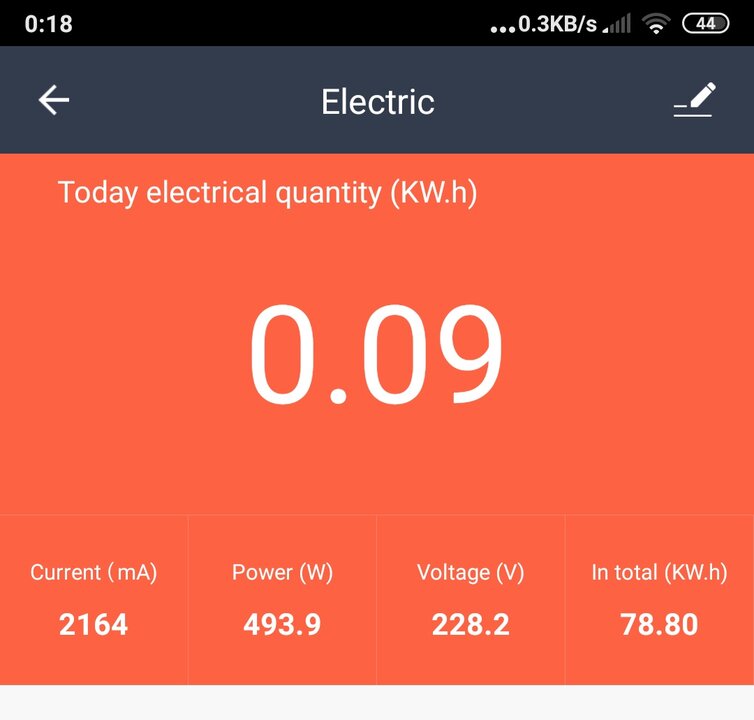

Αν και οι θερμοκρασίες δεν προβλέπουν ακόμα σοβαρή μέτρηση ,πάμε έτσι μια αρχική.
Toyotomi Izuru Eco 828ZR (9000btu)
Θερμοκρασία δωματίου 23+- ζητούμενη 26 auto
Σε 15 λεπτά έπιασε την ζητούμενη θερμοκρασία άνετα με το παράθυρο λίγο σκαστο
Ξεκίνησε με 700 watt σε 5 λεπτά πήγε 500 και μετά το είδα σταθερά στα 250 , φουλαρε κ λίγο στα watt 80plus αλλά για λεπτά μάλλον ήταν στην μετάβαση από το κρύο που το έβαλα καταλάθος όταν το πήγα από εφαρμογή σε remote.
Καλή ποιότητα θέρμανσης ,και αν η περσίδες είναι σταθερές δεν έχω και τριγμούς ( βασικά έχω αλλά όχι κάτι σημαντικό )

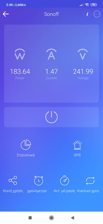

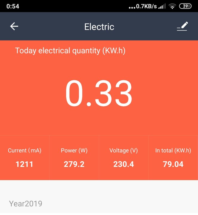

280watts?
Μήπως όντως έχει θέμα το carrier? Μήπως ο μετρητής μου;
Edit
Τώρα βλέπω το carrier. Είναι ανοιχτό από τις 8 το βράδυ. Χωρίς follow me. Ανοιγόκλεινε συνέχεια. Αλλά τώρα το βλέπω πως ισορρόπησε πολύ χαμηλά. Με έχει μπερδέψει. Θα το παρακολουθήσω περισσότερο.
Screenshot_2019-10-29-02-46-18-183_com.coolkit.png.0648f9eacf5296923ff76e2849a5cd6b.png
Σαν να δουλεύει καλύτερα χωρίς το follow me? Μήπως απλά θέλει χρόνο? Θέλει δοκιμές. Δεν θα σπαμαρω άλλο πριν αποκτήσω πλήρη εικόνα.

Καλά το ifeel το τρελαίνει χειμώνα. Εγώ το είχα κοντά στο laptop και δίπλα είχα ένα ποτήρι καφέ με παγακια. Ένα εκατοστό προς τα παγάκια και φουλαρε άμεσα ,ένα εκατοστό προς laptop και η ζέστη απο ανεμιστήρα το έκλεινε.

Φυσικά και έχει θέμα ο μετρητής σου.......241v με 1,47 ampere μας δίνουν 354 watt περίπου......
19 λεπτά πριν, grizos είπε
Ναι έχεις δίκιο.
Περίεργο .
Τον είχα ελέγξει https://www.insomnia.gr/forums/topic/296911-συμβουλές-για-κλιματιστικά/?do=findComment&comment=57098703https://www.insomnia.gr/forums/topic/296911-συμβουλές-για-κλιματιστικά/?do=findComment&comment=57099253
Μάλλον πρέπει να τον ξαναδώ.
