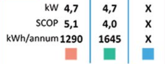

Τα κλιματιστικά δεν θα είναι μονίμως ανοιχτά, ελπίζω δλδ, θα είναι όταν υπάρχει ζήτηση για ψύξη/θερμανση. Δεδομένου όμως οτι δεν θα πληρώνουν ρεύμα, ενδέχεται και να είναι στο 70-80% του χρόνου τους μέσα.
Ελπίζω για όλες! Δεν τείνω προς τουρίστες, αλλα για ενοίκους 6-8μηνου, άτομα που έρχονται για επαγγελματικούς σκοπούς στην ΄χωρα μας για ενα μεσοπρόθεσμο διάστημα και θέλουν διαμέρισμα με το κλειδί στο χέρι. Συνεπώς απτις 365 ας πούμε οτι θα είναι μέσα τις 300.
Συμφωνω, αρα να πούμε οτι τα ac θα δουλευουν 8-10 ώρες την ημέρα; οπότε να πουμε γύρω στις 2500-3000ώρες/χρόνο.
α) Δηλαδη τι διαφορά έχουν στην κατανάλωση (με ενδιαφερει πολύ η θερμανση) έχει ενα TCL απο ενα Daikin FTXC (τα οποία λόγω καλου SCOP αρχίζω να γλυκοκοιτάζω) ή Mitsubishi DM ή Τοshiba;
β) Η επιλογή απο οικονομικούς φασονοκινέζους να διαλέγω TCL Elite είναι ορθή ή υπάρχει και κάποια αλλη καλύτερη επιλογή;
γ) Απο κόστος χρήσης τι διαφορά περιμένω να έχω απο εναν ενδοχώριο φασονοκινέζο με 10ετη εγγυηση vs. 3ετη επώνυμο παραθαλάσσιο  (πχ. Daikin). Μήπως οτι γλυτώσω απο κατανάλωση θα το πληρώσω σερβις/ανταλλακτικά; Αναρωτιέμαι δλδ μήπως η διαφορά στην κατανάλωση υπερ του επώνυμου συνδιαστικά όμως με το ακριβότερο κόστος χρήσης μου βγει ισα βαρκα ίσα νερα τελικά, δεν ξερω, τι ναπω... εσείς τι λέτε;
