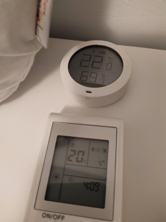

Υπάρχει κάποιος με Daikin Siesta Sensira ;
Για να μου δώσει 22C θα πρέπει να το βάζω 2C κάτω δλδ στους 20C (τσεκαρισμένο με 3 διαφορετικά θερμόμετρα).
Μάλιστα το έχω με το silent εδώ.

Τι εννοείς να σου δώσει 22C, το βάζεις 20C και όταν φτάνει 22C κάνει συντήρηση θερμοκρασίας χώρου;
