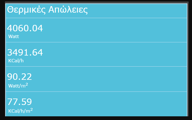

Από το τέστ στο γνωστό site:
Τα δεδομένα έχουν ώς εξής:
-Περιοχή: Κέντρο Αθήνας.
-Κτίσμα: Πολυκατοικία του 1938
- Περιβάλεται: Βόρεια από άλλο διαμέρισμα, δυτικά από τη συνέχεια του σπιτιού, νότια από άλο διαμέρισμα, ανατολικά εκτεθειμένο.
- Παράθυρα 3 ανοιγόμενα στη σειρά μονά ξύλινα και 1 μπαλκονόπορτα 2πλη ξύλινη
- Πάνω κάτω άλλα διαμερίσματα.
-Λόγος αγοράς: 75% θέρμανση, 25% ψύξη
- Κύρια πηγη θέρμανσης
Σε γενικές γραμμές αν και δεν του φαίνεται, οι θερμικές απώλειες δεν είναι μεγάλες, οπότε γιαυτό το σκεφτόμουν το 16αρι, μαξ το 18άρι. Το συγκεκριμένο shorai είναι VFM; Επίσης στα ίδια χρήματα θα μπορούσα να βρώ κάτι πιό αποδοτικό από θέμα οικονομίας;

Δεν παίρνω όρκο αν θα σε καλύψει διότι είναι 16άρι στην ψύξη και 18άρι στην θέρμανση.  Δε το φοβάμαι τόσο στην θέρμανση αλλά στην ψύξη ίσως αποδειχθεί οριακό σε υψηλές εξωτερικές θερμοκρασίες .  Έχεις και ξύλινα κουφώματα (παλιά ; ) οπότε έχεις κακή αεροστεγανότητα .
To shorai premium που κοιτάς έχει SEER= 6.5 και SCOP = 5.2 και έχει 7 χρόνια εγγύηση σε όλα τα μέρη με την προϋπόθεση να γίνεται ετήσια συντήρηση .
Με λιγότερα λεφτά:Καλύτερη επιλογή σε κατανάλωση στην ψύξη αλλά με ίδια κατανάλωση στην θέρμανση:
https://basket.kotsovolos.gr/site/air-condition-heaters/air-condition/7.000-to-15.000-btu/198496-inventor-p9vi32-18wf-passion-eco
με SEER = 7.1 και SCOP = 5.1
10 χρόνια εγγύηση χωρίς να χρειάζονται συντηρήσεις .
Με λίγα λεφτά πιο πάνω παίρνεις αυτό με καλύτερη κατανάλωση στην θέρμανση:
https://basket.kotsovolos.gr/site/air-condition-heaters/air-condition/7.000-to-15.000-btu/186363-fujitsu-asyg18klca
με SEER=  7.2 και SCOP = 6.3
Εγγύηση :  3 χρόνια επεκτάσιμη στα  +7 χρόνια μόνο στο συμπιεστή εφόσον κάνεις ετήσιες συντηρήσεις απο το τρίτο έτος και μετά .
(Όσο μεγαλύτερο το SEER τόσο πιο οικονομικό στην ψύξη και όσο μεγαλύτερο το SCOP τόσο πιο οικονομικό στην θέρμανση)
