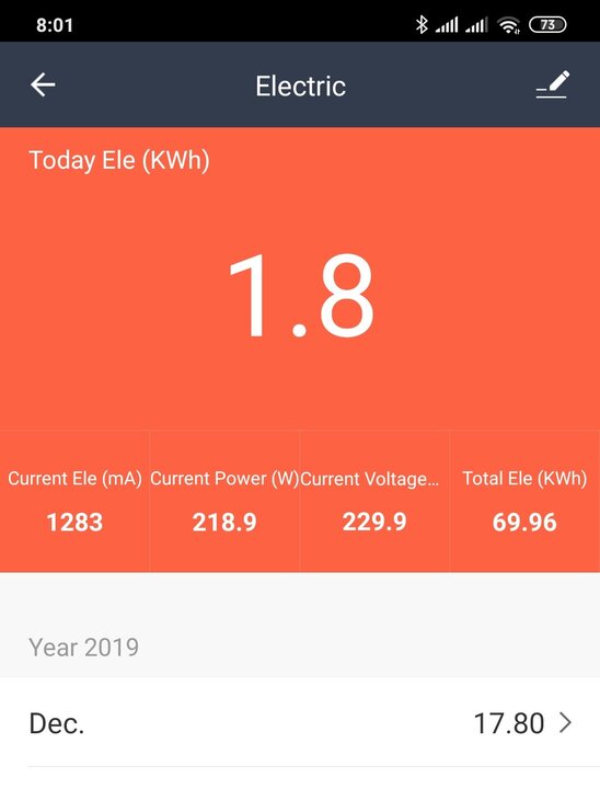

Με ποιο πρόγραμμα (app κινητού) και hardware μετράτε τις καταναλώσεις ρεύματος που βάζετε σε screenshot;
Με το ίδιο γίνεται και απομακρυσμένος έλεγχος μέσω wifi;
Ευχαριστώ

Έχω 2
αυτό https://www.banggood.com/BlitzWolf-BW-SHP5-2_1A-Dual-USB-Ports-16A-Smart-WIFI-Socket-EU-Plug-Work-with-Alexa-Google-Assistant-BlitzWolf-Tuya-APP-p-1426555.html?rmmds=myorder&cur_warehouse=GWTR
και
αυτό https://www.banggood.com/SONOFF-POW-R2-AC90-250V-16A-3500W-WIFI-Wireless-APP-Remote-Control-Switch-Timer-Socket-Power-Monitor-Current-Tester-Works-with-Amazon-Alexa-Amazon-Echo-Dot-Amazon-Tap-Google-Home-Nest-Assistant-IFTTT-p-1279097.html?rmmds=myorder&cur_warehouse=CN
Το 1ο είναι πιο βολικό αλλά το 2ο έχει περισσότερα χαρακτηριστικά, καλύτερο interface που βλέπεις με μια ματιά καταναλώσεις και έχει μεγαλύτερη ακρίβεια.
Yπάρχει και αυτό https://www.banggood.com/BlitzWolf-BW-SHP8-3680W-16A-Smart-WIFI-Wall-Outlet-EU-Plug-Socket-Timer-Remote-Control-Power-Monitor-Work-with-Alexa-Google-Assistant-IFTTT-p-1502402.html?rmmds=search
Χειρίζονται μεν αλλά με hardkill που δεν το συνιστώ.

Επειδη περιμενω να μου ερθει το πρωτο blitzwolf,το συνδεω αφοβα για μετρηση σε 9-12-18 btu κλιματιστικο?
Το broadlink που ανφερεις απαιτει να εχεις τον ανταπτορα wi-fi του εκαστοτε κλιματιστικου?
2 λεπτά πριν, theo11 είπε
Άφοβα, φτάνει μέχρι 3600W.
To broadlink δεν θέλει κανέναν ανταπτορα. Φαντάσου ένα τηλεκοντρόλ από απόσταση.
