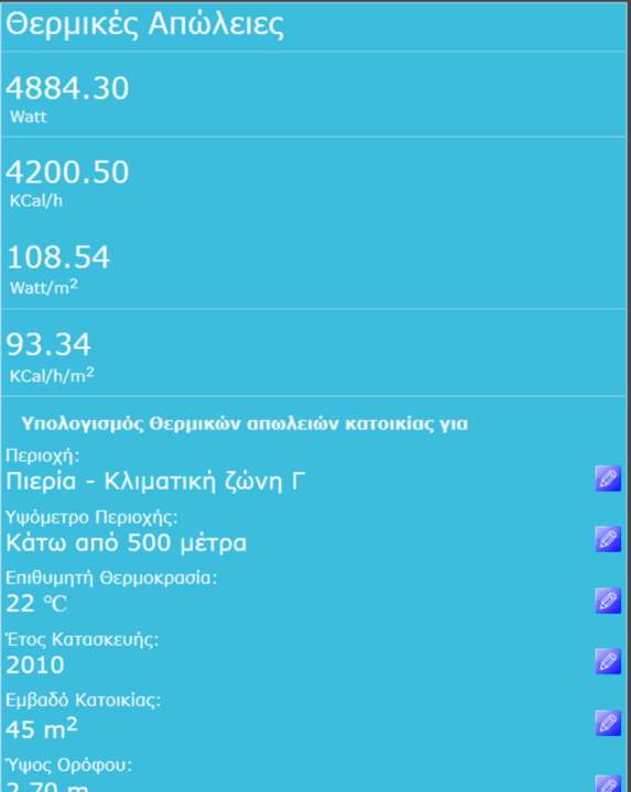

Λοιπόν ας ρωτήσω κι'εγω:
μεζονέτα (εξοχικό αρα δεν βιάζομαι) θέλω να τοποθετήσω στο ισόγειο κλιματιστικό,έχουμε ενα ενιαίο χωρο 45τμ άλλα και σκάλα ανοικτή που πάει στον πάνω όροφο.
Θέρμανση με ενδιαφέρει πιο πολυ ,στον υπολογισμό χοντρικά μου βγάζει αυτό κατω:
να πάω σε μεγάλη μονάδα εξω,να μην εχω θέματα με αποψύξεις,γιατί θα ειναι η μονή πηγή θέρμανσης τον χειμώνα.
βλέπω προσφορά (410 άλλα οκ)αυτό:https://www.plaisio.gr/catalog?location=categories%3dΚλίμα+Σπιτιού%2cΚλιματισμός%3bproductstatusdescr%3dsales%3bproduct%3d3061558
 στα 720ε τι λέτε?

7 λεπτά πριν, aristidis540 είπε
 στα 720ε τι λέτε?

συμφωνώ άλλα μιλάμε για εξοχικό που θα δουλεύει λίγες μέρες.Το βασικό για μένα είναι εαν παω με πολύ κρυο να μην εχει θέμα,και βλέπω οτι εχει την ιδια εξωτερική με το 24αρι.
Σε συνδυασμό με το μικρότερο κομπρεσορα δεν θα σταματάει πουθενά.(εχω 12αρι mitsubishi στον χώρο μου και ξέρω πανω κατω τι μηχάνημα παίρνω)
Αν είναι για περιστασιακή χρήση αλλάζει το θέμα

αυτο που με προβληματίζει δεν ειναι τα scop(σε σχέση με τα φασόν θα καίει λιγότερο,και ας έχουν καλύτερα νούμερα) άλλα οτι εχει στα χαρτιά -10 στην θέρμανση,
ενω στα πιο καινούργια μοντέλα -15 και -20.
