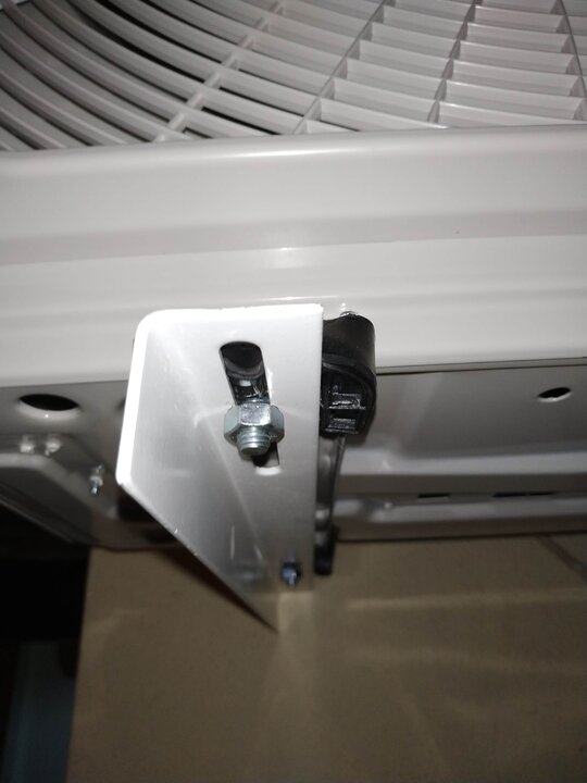

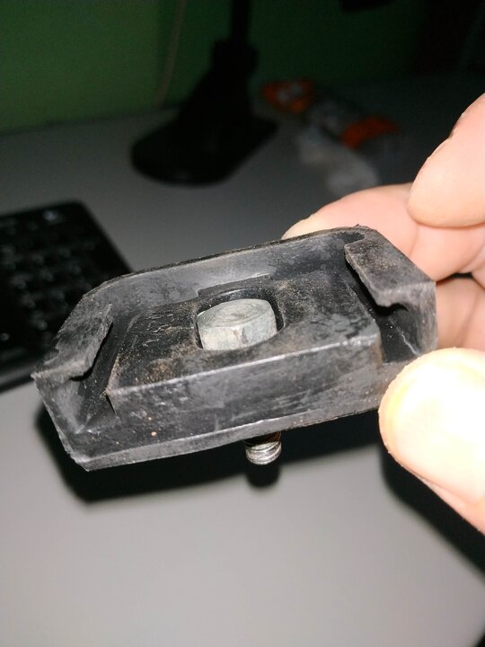

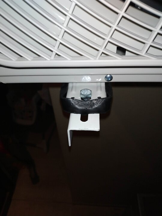

Μου εβαλαν εχθες τα κλιματιστικα αλλα κατι λαστιχα που πανε στα ποδια δεν μου τα εβαλαν να τα βαλω;
Βάλτα
Δοκιμασα να τα βαλω και οπως ειδα στην ουσια δεν βιδωνουν το κλιματιστικο πανω στην βαση αλλα απλα κουμπωνει το κλιματιστικο πανω στα λαστιχα αλλα αν το σηκωσεις ξεκουμπωνει.
Τωρα ποσο ασφαλες ειναι αυτο δεν ξερω.
Βιδωνουν κάπως έτσι στην βάση και απλά η μονάδα πατάει πάνω.

28 λεπτά πριν, LLLEFTERIS είπε
Είναι για τους κραδασμούς απλά να μην ακουμπάει το.σιδερο στο πάτωμα και κάνει θόρυβο
13 λεπτά πριν, dimostr είπε
Ειναι κρεμασμενο εμενα απλα εχω δονησεις.
Τι έβαλα ετσι

19 λεπτά πριν, LLLEFTERIS είπε
Τι έβαλα ετσι
Το συγκεκριμένο λάστιχο είναι για να μπει κατευθείαν στο δάπεδο χωρίς βάση, σου έφτιαξε την δόνηση; Κανονικά θέλει τα σωστά αντικραδασμικά.

2 ώρες πριν, Klausx είπε
Ναι αρκετα καλυτερα αλλα θα αγορασω τα σωστα.
