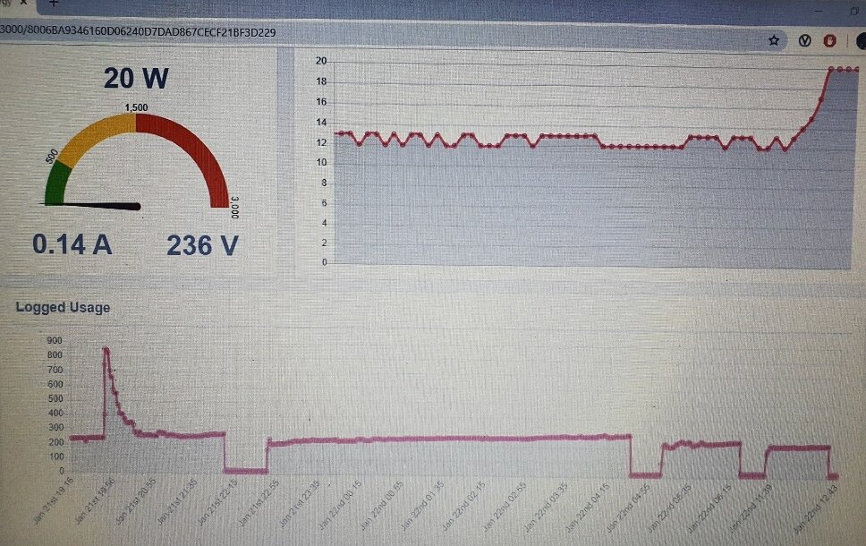

7 ώρες πριν, Αντώνης Τ. είπε
Ιδού η λειτουργία του Mirai plus που ναι μεν κάποιες στιγμές κλείνει ωστόσο,  όταν παίρνει ξανά ξεκινάει από εκεί που σταμάτησε κάπου στα 250. Οπότε το λες και οικονομία. Δε νομίζω να'ναι defrost πάντως.
Από την άλλη έχουμε το τογιο 18 που χθες το είδα νήσσα πέφτει και στα 522w που το λες καλό για τογιο. Αυτά για συντήρηση στους 19 (βέβαια ένα καλό στα 520 θα ήταν συντήρηση στο 23 ας πουμε)

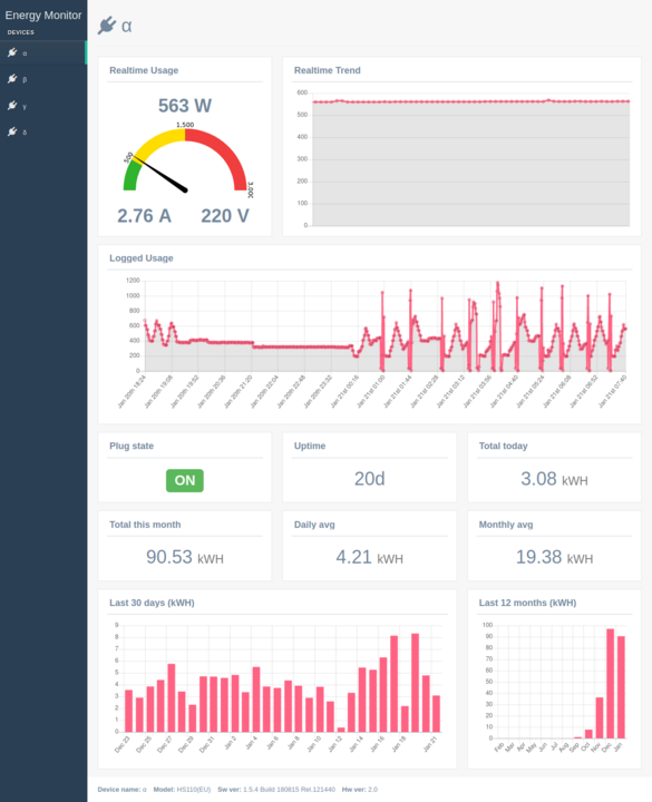

Για μένα είναι καθαρό ντεφροστ....μπραβο και παλι στην toshiba......την αγαπω ξερω οτι ειναι η καλυτερη αλλα αγοραζω πλουραλιστικά κλιματιστικά .....κοιτα το γραφημα σου σε σχεση με τα δικα μου ντεφροστ του daikin 25 sensira  ( και μην πει κανεις οτι φταιει το νταικιν που αν δεν χαλασει αξιζει τα λεφτα του..εκεινο το βραδυ και το daisekai  εκανε 2 ντεφροστ....)

8 λεπτά πριν, grizos είπε

Τα δικά σου όντως φαίνονται για defrost. Ξεσκιστηκε βασικά.
Του Mirai. Όχι. Δεν είναι. Στο δικό σου βλέπουμε ότι ενδιάμεσα στις παύσεις,  υπάρχουν εκκινήσεις του συμπιεστή, αυτά τα peaks , ώστε να λιώσει ο πάγος. Στο Mirai αυτά δεν υπάρχουν.

1 λεπτό πριν, liakjim είπε
φυσικα και υπαρχει και στο μιραι ...αλλα ειναι στα 500 ? βατ? μετα κανει peak to mirai, ισως αλλαζει την τριοδη μετα.......για μενα ειναι καθαρο ντεφροστ ....μπορει να ειμαι και λαθος.

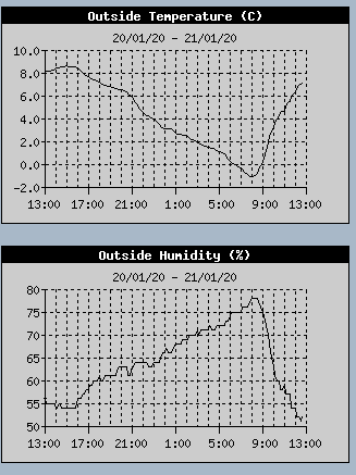

ΥΓ Από που παίρνεις τα στοιχεία καιρού;
1 λεπτό πριν, grizos είπε
Το κάτω διάγραμμα είναι του μιραι. Δεν υπάρχει peak.
απο σταθμο 2 χιλιόμετρα μακρυα http://penteli.meteo.gr/stations/larissa/  αλλα ειμαι στον αστικο ιστο οποτε ισως +1 σε βαθμους και επειδη ειμαι φατσα στον πηνειο + σε υγρασια.
αν ειναι αυτο που λεει 20 βΑτ συμφωνουμε ειμαι λαθος αν ειναι το πανω ειναι ντεφροστ

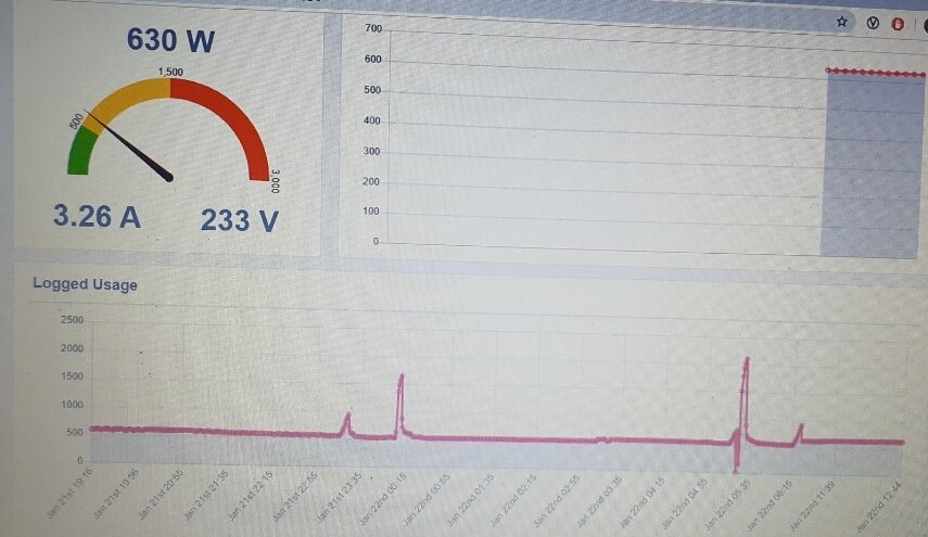

σημερα εβαλα 2 κλιματιστικα  το παλιο μου cv more 12 vinto και ενα καινουργιο tcl 12 elite plus , τα εβαλα σε χωρο που δεν ειχε θερμανση (κλειστα σωματα καλοριφερ) με εσωτερικη 10 και ζητουμενη 16, το tcl με 3 μετρα σωληνες και θεωρητικα ολα τα τυπικα και το cv more επειδη ειχα την αμφιβολια οτι εφταιγε η μικρη σε μηκος σωληνα με 4 μιση μετρα .....ισως και 5 (καπου εχασα το μετρημα )...πρωτες εντυπωσεις μετα απο μερικες ωρες σε λειτουργεια.....το to cv more που δεν το ειχα δει να ανεβαινει πανω απο 1000 βατ εφτασε 1400 περιπου .....και δειχνει να ινβερταρει λογικα ....το γραφημα ειναι απο ωρα 16:03 και μετα . το οφ ειναι δικη μου παρεμβαση .η εσωτερικη τωρα ειναι 14 .

30 λεπτά πριν, grizos είπε

Εχω ξαναγραψει εδω για την συμπεριφορα του cv more και εχω πει οτι η εγκατασταση που ειχα κανει ηταν με 1 μετρο σωληνα στο περιπου αυτο εννοω.....
τωρα ειναι 4μιση με 5
Ναι το θυμάμαι, που είχες γράψει για το καταγραφικό θερμοκρασίας.
Δηλαδή είδες βελτίωση;
ο εγκαταστατης γελουσε ........
δεν ξερω σιγουρα ακομη  εκεινο που ειναι βεβαιο ειναι οτι πλεον ανεβαινει κατι που δεν το εκανε παλια.θα δουμε και στο κατεβασμα τι κανει .
αν και για να φτασει τους 16 θελει μερες ....οι τοιχοι ειναι 35 ποντοι.....
