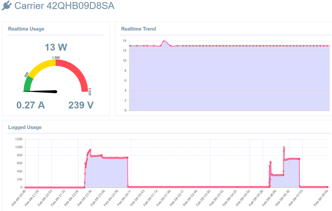

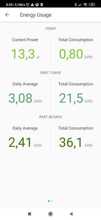

Παράδειγμα χθες τη νύχτα με ζήτηση 21 και το σπίτι ζεστό λόγω καιρού με ελάχιστες απώλειες:
Με λίγα λόγια στο 8άωρο 00:00-08:00, πήρε μπροστά μόλις μια φορά, ζέστανε τον χώρο και έκλεισε.
Ως αποτέλεσμα έκαψε μόλις 0.8KWh

Θα μου πείτε ευλόγως ότι το αποτέλεσμα είναι ευνοϊκό λόγω χρονικής συγκυρίας, παρόλα αυτά δείχνει ότι ενώ στα χαρτιά δεν έχει και τις καλύτερες αποδόσεις, εντούτοις με follow me πάντα, θα προσφέρει καλές καταναλώσεις και τελικά ένα σχεδόν τέλειο αποτέλεσμα από άποψης θερμικής άνεσης.
Συγκρίνοντας με το Daikin , καταλήγω στο γεγονός ότι τείνω να μετανιώσω για την αγορά του (του daikin) , παρόλο που έχει κάτσει κουτί από πλευράς απόδοσης-απωλειών χώρου.
Το εκτιμώ ως μηχανολογική κατασκευή , όντας σαφώς πιο ποιοτικό, με καλύτερα πλαστικά, με πολύ καλύτερο τηλεκοντρόλ, με σαφώς μεγαλύτερο scop (και αυτό φαίνεται από τις καταναλώσεις του σε σαφώς δυσμενέστερο χώρο από πλευράς απωλειών) , με σαφώς πιο αθόρυβη εξωτερική μονάδα.
Παρά ταύτα, το γεγονός ότι έχει σχεδιαστεί να ρίχνει αρκετά τα watts και σε συνδυασμό με την παροχή του ανεμιστήρα που δεν πέφτει όσο θα ήθελα, με κάνει να πολεμώ με τα ρεύματα αέρα , ειδικά στο παιδικό δωμάτιο που έχει τοποθετηθεί και τελικά προσφέρει χαμηλότερη ποιότητα θερμικής άνεσης. Έχω δοκιμάσει ότι συνδυασμό περσίδων/κάθετων πτερυγίων μπορείτε να φανταστείτε (ως πιο αποδεκτό το έχω με την οριζόντια περσίδα τέρμα πάνω παρόλο που δεν ενδείκνυται η θέση αυτή στη θέρμανση και τα κάθετα πτερύγια τέρμα δεξιά ώστε να πέφτει ο αέρας στον τοίχο που βρίσκεται δεξιά του και άρα ο αέρας να έρχεται με γκελ στον χώρο).
Επίσης ο προγραμματισμός του είναι τέτοιος που θέλει να ρυθμίσει τη θερμοκρασία απόλυτα σταθερή και ως αποτέλεσμα όταν κόψει, θα ξαναπάρει αμέσως.
Ως αποτέλεσμα σε συνθήκες όπου οι απώλειες είναι λιγότερες από τις δυνατότητες του μηχανήματος, δεν κάνει τις μεγάλες παύσεις του carrier με το follow me, αλλά δίνει συνεχείς εκκινήσεις :

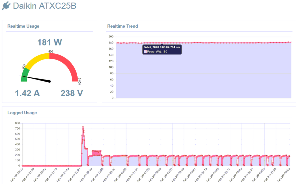

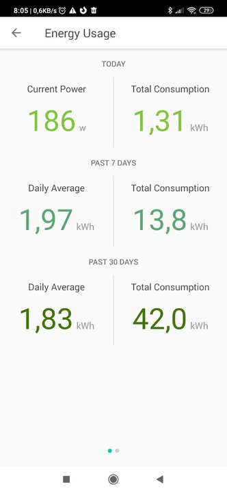

πχ χθες τη νύχτα ταλαιπωρήθηκε λίγο :
έκαψε 1,31Kwh
Screenshot_2020-02-05-08-05-07-141_com.tplink.kasa_android.jpg.7e53b90c132c8a9e87d2c17ede975824.jpg
Μην παρεξηγηθώ, ξέρω ότι το Daikin είναι πιο αποδοτικό. Θα μου κάψει λιγότερο στον ίδιο χώρο με το carrier λόγω scop και εφόσον θα υπάρχει απαίτηση για μόνιμη λειτουργία, αλλά το τελικό αποτέλεσμα είναι ότι για υπνοδωμάτιο και μόνο, το carrier υπερτερεί και θα προτιμούσα να έχω και στο παιδικό δωμάτιο ένα ίδιο.
