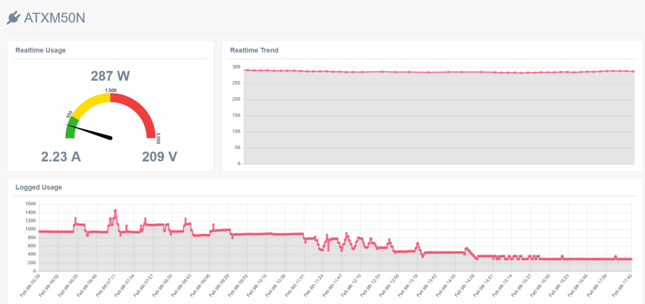

Κι επιστροφη στην κανονικοτητα
432962001_Screenshot_2020-02-09ATXM50N-EnergyMonitor(1).png.25fe2e37549df26fe8ec3baa7b04158e.png
24 λεπτά πριν, rbx1000 είπε
Αξιοπιστο στατιστικο δειγμα δεν υπαρχει για κανενα κλιματιστικο εδω μεσα.
Συμπερασματα δυσκολα μπορουν να βγουν για διαφορους λογους.
Αξιόπιστο στατιστικό δείγμα μπορεί να μην υπάρχει εδώ μέσα,αλλά τουλάχιστον υπάρχει ένα  δείγμα,αλλιώς πάμε με τον σταυρό στο χέρι... Άποψη μου, συμπεράσματα βγαίνουν και είναι πολύ πιο ασφαλή σε σχέση με μερικα νούμερα που διαβάζουμε σχετικά με τα κλιματιστικά (ειδικά από κάποια μη πιστοποιημένα)

Εγώ  έχω παρατηρήσει ότι από 7και πάνω εξωτερική μπορεί να κατέβει και στα 389 θέρμανση.το ειδα πριν 3 μέρες που είχε εξωτερική 10 με 12 .Τώρα Μενίδι που παίζει από 5 και κάτω στους 23 ζήτηση και το σπίτι 22 και κάτι ψιλά είμαι σταθερά από 700 έως 800.
