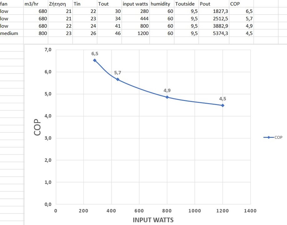

FUJITSU ASYG24KLCA:
Φαίνεται ότι όσο χαμηλότερο το φορτίο, τόσο μεγαλύτερο το COP :
1 λεπτό πριν, liakjim είπε
Γι αυτο τα ενεργειακα ταμπελακια και το eurovent τελικα δεν λενε ουτε καν το 1/10 της πραγματικοτητας.

1 ώρα πριν, liakjim είπε
Ναι φαίνεται να έχει την συμπεριφορά του σοραι twin rotary και οχι του daisekai 9 twin rotary,και φαινεται οτι αυτος ο τυπος συμπιεστη μαζι με τον swing rotary ειναι οτι καλυτερο για τα κλιματικα δεδομενα της χωρας μας......χαρά στην υπομονή σου .

2 ώρες πριν, liakjim είπε
FUJITSU ASYG24KLCA:
Αυτό ισχύει με όλες τις αντλίες θερμοτητας. Διότι αύξηση του φορτίου σημαίνει αύξηση θερμοκρασίας το καλοκαίρι η μείωση τον χειμώνα. Και όσο μεταβαλλονται οι θερμοκρασιες προς τα άκρα ανάλογα την εποχή επηρεάζονται οι συντελεστές seer sxop.
