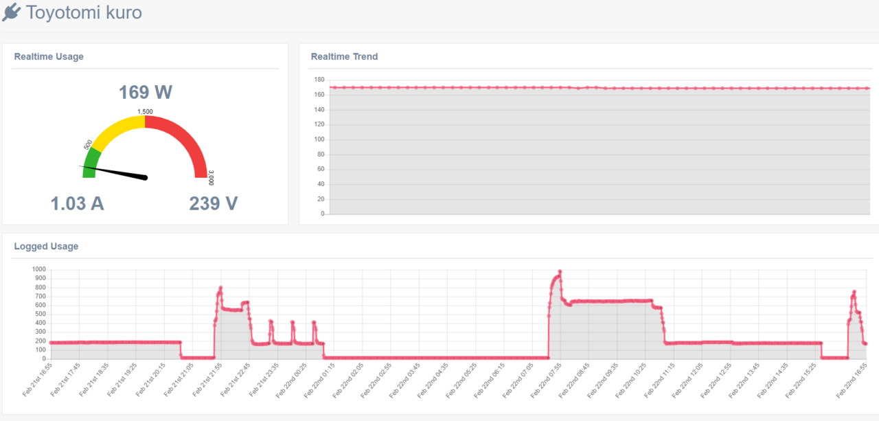

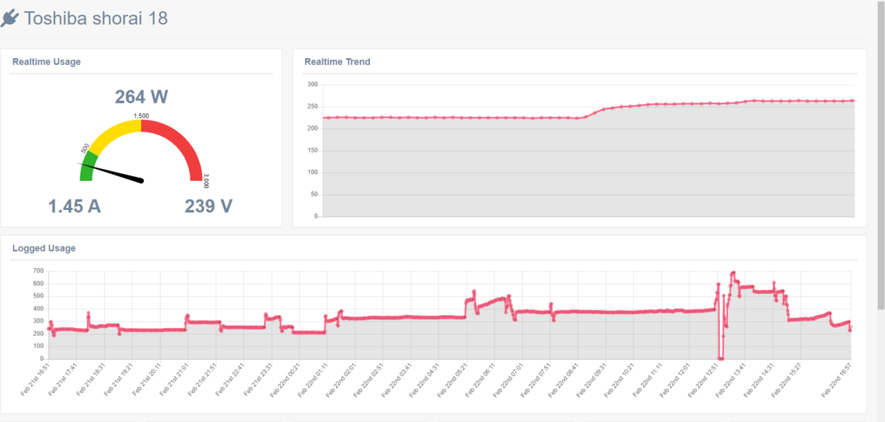

Πάντως εγώ παιδιά δν ανησυχώ...Έξω από το πρωί έως τώρα παίζει από από 1 έως 5 βαθμούς,υγρασία 90 και πολύ βροχή από εχθές το μεσημέρι και εσωτερική σταθερά 21.Αναμμενο εδώ και 30 ώρες και παίζει σταθερά λίγο πάνω από 1000...Αυτό θα πει σταθερότητα...Χαχαχαχαχα...
  • Sad 1
12 λεπτά πριν, argitt είπε
Σιγα μην σκασουμε για τα παλιοκλιματιστικα,
Εγω με το 24αρι aria δεν του ξαναδωσα σημασία,τωρα που πεσαν οι θερμοκρασίες δεν κανει ον-οφ,παει μεχρι 870w
