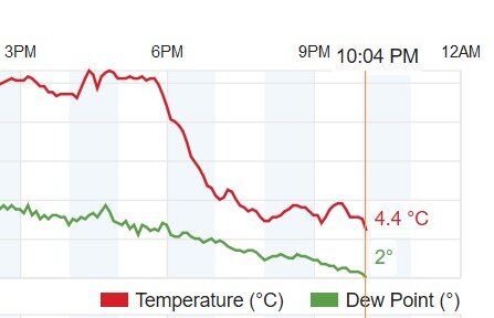

Νομίζω πως είναι αρκετά εντυπωσιακό πως το ASYG24KLCA δεν φαίνεται να επηρεάζεται από την σημαντικότατη πτώση της εξωτερικής θερμοκρασίας.
Στις 6μμ είχε 12C και τώρα κάτω από 5C , εντούτις με 22C ζήτηση, κρατάει σταθερή κατανάλωση :

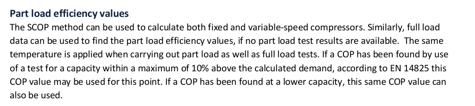

Γιατί είναι σε άλλο capacity υπολογισμένα.
Επίσης το πρότυπο ΕΝ , μετράει το SCOP από τα COP τα οποία προέρχονται από το pdesign και το declared capacity και όχι το πραγματικό.
Πιο πίσω έδωσα τον ορισμό.
Η Toshiba στο technical manual, δείχνει τα COP σε πραγματικό capacity.

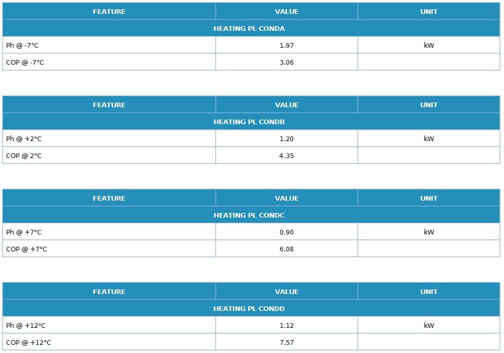

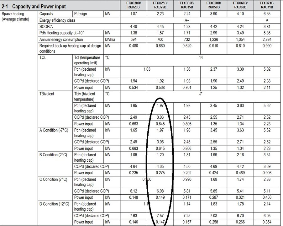

Δηλαδη παιρνεις το Daisekai συμφωνα με το eurovent και  με εξωτερικη 7 στα 170 βατ αντι να βγαζει 1.15kw, αυτο βγαζει 0.85kw? Και αντι να εχει cop 6.5 εχει 4.6 με ιδιο input?
Και αυτο ισχυει για ολα?
Δεν έχει Input 170W. Εσύ διαίρεσες το 1,15KW με το 6.5 ναι;
Το 1,15 δεν είναι το capacity. Είναι το declared capacity .

Δεν το καταλαβαινω.
Κατ' αρχην στο Μιτσου του γκριζου το back up heating capacity ειναι κενο.
Επισης πως γινεται εδω η Daikin να δινει κανονικα input στα declared και οι τιμες να ειναι ιδιες με το eurovent?

Εξαρτάται την περίπτωση. Αν το pdesign είναι χαμηλό, τότε δεν θα υπάρχει περιοχή αριστερά του Tb και το εικονικό ωμικό φορτίο θα είναι μηδενικό.
Πάντως είναι ξεκάθαρο ότι στο daisekai , τα COP είναι σε πολύ διαφορετικό capacity και input πχ στους 7 στο manual είναι στα 3.2KW capacity έναντι 1.15 declared στο eurovent.
Πιστευω πως αν κανεις το τεστ http://hvac-calculator.com/heating.php?go=101&temp1=22&hum1=90&temp2=28&vol=670
θα δεις σημαντικη διαφορα  σε σχεση με την διαφορα εξωτερικης θερμοκρασιας.Γιατι ομως η καταναλωση ειναι σταθερη; κατα την δικη μου ερμηνεια τα δομικα υλικα που ειναι κατασκευασμενα τα σπιτια εχουν ενα lag στο να περασει η εξωτερικη θερμοτητα στο εσωτερικο.Αυτος ο χρονος μπορει να ειναι ωρες η και μερες...καποτε καπου το ειχα διαβασει. δλδ μπορει εξω να εχει χαμηλη θερμοκρασια το βραδυ αλλα εμεις μεσα λαμβανουμε την θερμοτητα του μεσημεριου...(ισως και του προηγουμενου μεσημεριου).

Και πάλι, ας υποθέσουμε ότι το σπίτι έχει αδράνεια (που έχει) οπότε ο χώρος εξακολουθεί και θέλει Α ενέργεια για να διατηρήσει θερμοκρασία. Όμως θα περίμενα με 10C κάτω στην εξωτερική και άρα μείωση του COP , να θέλει το κλιματιστικό περισσότερο input για να εξακολουθεί να δίνει Α .
Τελικά αυξήθηκε η κατανάλωση σημαντικά, όταν η εξωτερική θερμοκρασία έπεσε κάτω από 3C (και βέβαια όταν τα δομικά στοιχεία πλέον άρχισαν να κρυώνουν). Αν διατηρούνταν για μέρες εκεί στους 1-2C , σίγουρα θα ήθελε πάνω από 1000W για να έχω μέσα 22.

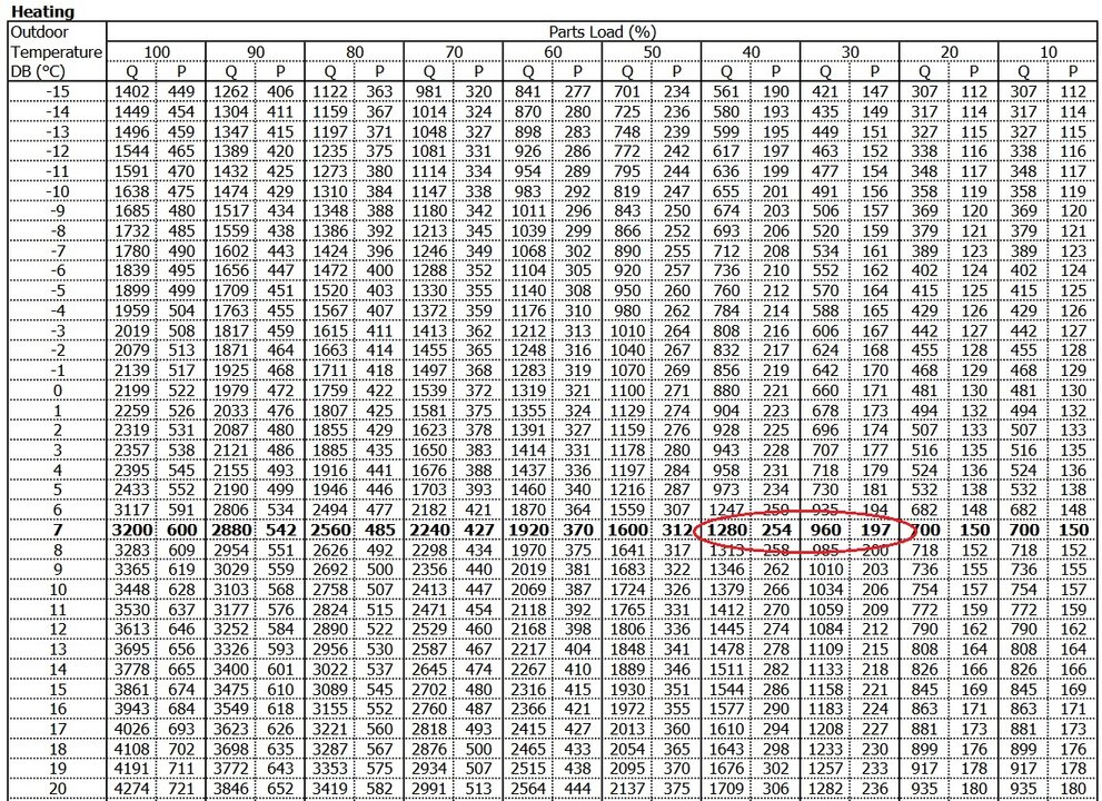

Γιατί 1.15KW;
3.2KW βλέπω στους 7
Επεξ/σία από liakjim
Μόλις τώρα, liakjim είπε
Γιατί 1.15KW;
3.2KW βλέπω στους 7
Aν κοιταξεις τον αλλο πινακα του part load, συμφωνα με το interpolation για να βγαλει 1.15kw χρειαζεται απο 228 ως 235w

Εδω στο λεει ξεκαθαρα. Με εξωτερικη 7 και input 197w σου λεει οτι βγαζει 0.96Kw (COP 4.87). To eurovent λεει οτι βγαζει 1.15kw με 177w (COP 6.5)
Επεξ/σία από rbx1000
1 ώρα πριν, rbx1000 είπε
Δεν νομίζω ότι είναι συμβατά τα μεγέθη μιας και επιμένω ότι το ένα βασίζεται στα capacity και τα δε στα declared τα οποία δεν είναι πάντα ίδια.
9 λεπτά πριν, liakjim είπε
Το ερωτημα ειναι ποια ειναι τα real world?

Από αυτά που έχω καταλάβει, της Toshiba.
Το πρότυπο λέει τι γίνεται και με τα μερικά φορτία.
Μάλλον πρέπει να το μελετήσουμε καλά και να το καταλάβουμε
