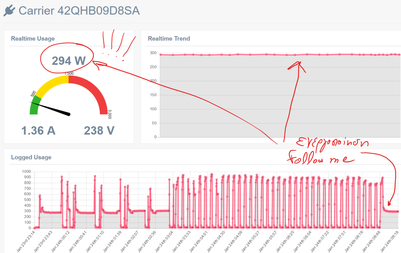

Τα Tesla δεν τα ξέρουμε. Για να λένε ifeel πιθανότατα θα είναι μέσα gree.
Τα  TCL έχουν όντως 10 έτη εγγύησης και μέλη εδώ έχουν πει καλά πράγματα.
Δεν έχουν όμως follow me / ifeel οπότε θα προβληματίζουν υπό συνθήκες στη θέρμανση.
Βλέπε την εικόνα παρακάτω πως κάνει ένα κλιματιστικό υπό συνθήκες χωρίς follow me :

Για 16τμ επίσης κοιτάμε σε 9άρι εκτός αν ο χώρος είναι σουρωτήρι.
Αν έχεις πλάκα από πάνω και καίγονται όλα ή αν μπάζει τον χειμώνα από παντού, τότε ναι, 12άρι.
