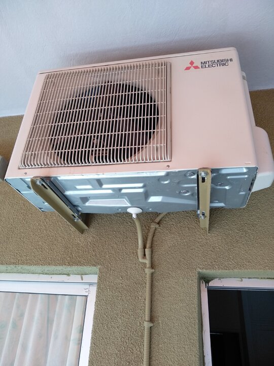

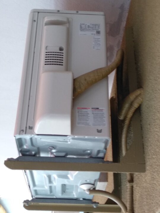

2 ώρες πριν, Klausx είπε
Δεν νομίζω τέτοιο ράγισμα να έγινε από την λειτουργία του, αν θες βάλε μια φώτο το εξωτερικό να δούμε σε τι κατάσταση είναι η εγκατάσταση.
Επίσης τι μάρκα είναι ο "ειδικός" αφρος; Μήπως το ράγισμα είναι από τα άνοιξε-κλείσε που έκανες;
Σχετικά με τις οσμές αν δεν στο έκανε από την αρχή είναι ελλιπή συντήρηση ή ότι ρουφάει σου στέλνει...
Οκ θα το βγαλω το πρωι ο αφρος  λαθος εκφραση δικια μου ειναι ενα σπρευ που πηρα αν θυμαμαι καλα η απο κοτσωβολο η απο ΜΜ τωρα απο ανοιξε κλεισε ειμαι πολυ προσεκτικος με αυτα δεν κανω "ταρζανιες" γιατι κανεις δεν θελει να χαλασει κατι για το οποιο εχει πληρωσει αδρα...

5 ώρες πριν, Lofarek είπε
Πάρε σοβαρό χημικό απολύμανσης όπως σου είπα  και  ψεκαστήρα προ πιέσεως για να κάνεις σωστή δουλειά . Μάσκα προστασίας και γυαλιά οπωσδήποτε . Προσοχή στις οδηγίες αραίωσης του χημικού . Ψέκασε στοιχείο και ανεμιστήρα  και προσοχή με τα ηλεκτρονικά .

5 ώρες πριν, Dare-Devil είπε
Ψεκαστηρα χρησιμοποιω για το ξεπλυμα του χημικου μετα και οσο αφορα το κενο οντως το μανομετρο της αντλιας το ειχε τερμστισει. Εχω και εγω αντλια κενου διβαθμια την χρησιμοποιω για αλλο λογο βεβαια ανεβαζω και μια φωτο της εγκαταστασης αφου μου ζητηθηκε σε καθε περιπτωση ομως το θεμα ειναι οτι τετιοα αστοχια υλικου για τετοιο μηχανημα και τετοια μαρκα ειναι απαραδεκτη..
