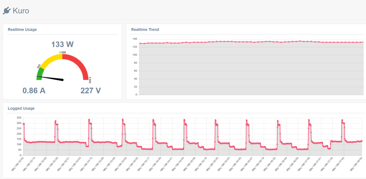

Αυτό ειναι το θέμα...δεν έχουμε σχεδόν κανένα δείγμα, ποτέ, πουθενά...ενω εχουμε ξεσκίσει τα επώνυμα με tests, τα φασον έχουν ασυλία...λολ! O φίλος Alex έβαλε watt απο το nemesis pro 12000 και ηταν στα 156w και , υποτίθεται, με SEER 8,5. Το DAIKIN μου, έκαιγε 160w με SEER 6,78....θα τον ρωτήσω σε τι χώρο το έχει...

Δλδ δεν έχει δει τα κάτω από 60W που βλέπει ο @rbx1000 στο δικό του;
Με 40αρια δε γινεται να πεσει τοσο.
Εμενα σημερα δεν εχει πεσει κατω απο 230.
Ειχαμε και διακοπες ρευματος και δεν εχει ισορροπησει.

Δεν προκειται να βγαλεις ακρη απο χωρο σε χωρο. Ειναι πολλοι οι παραγοντες. Εμενα πχ ειναι τεραστιες οι απωλειες για τα τετραγωνικα .
Θα βαλω 18αρι σε 20 τετραγωνικα που εχουν 4,5KW απωλειες. Απο την αλλη ομως θα εχω το πλεονεκτημα των λιγων απαιτησεων σε κυβικα μετρα αερα.
Επειδη εχω το Kuro το 12αρι που ειναι ιδιο σου λεω παντως οτι κατεβαινει εξωπραγματικα χαμηλα το συγκεκριμενο.
Το 18αρι δεν ξερουμε.

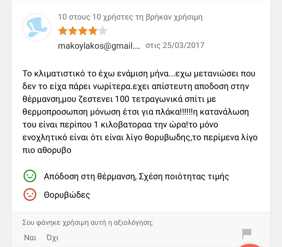

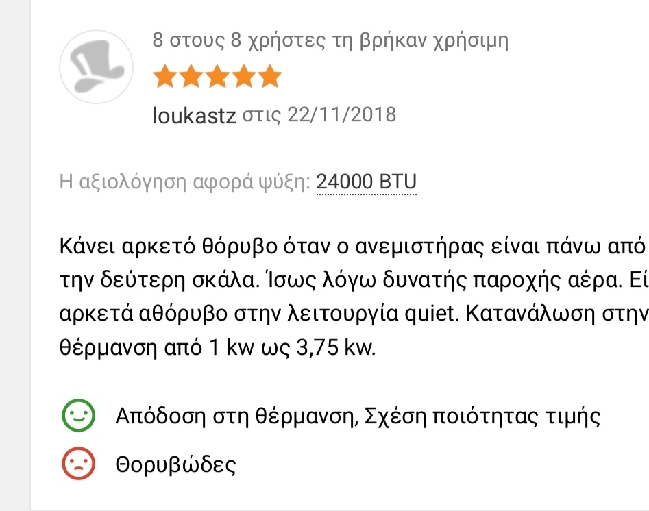

Δυστυχώς τίποτα. Τόσες κριτικές και τίποτα το αξιόλογο. Γενικά όλοι λένε για κλιματιστικό που είναι ζώο, θορυβώδες μέσα έξω αλλά ότι σκοτώνει σε απόδοση.
Έχω δει δύο κριτικές, μια για το 18αρι kuro και μια για το 24αρι nemesis που δεν είναι και πολύ ενθαρρυντικές. ,
7 λεπτά πριν, liakjim είπε

3 με 7 το πρωι που επεσε στους 24 η εξωτερικη
1198287517_Screenshot_2020-05-16Kuro-EnergyMonitor(1).png.b1fee4d38ff335a17c36a025088ea761.png
το Κουρο ξαναεπεφτε στα 55w
Επεξ/σία από rbx1000
