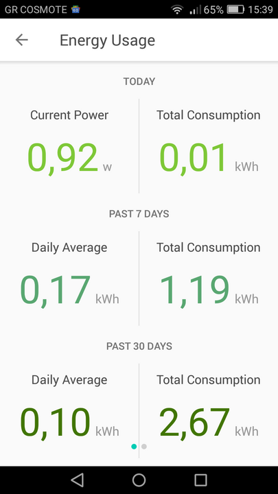

Τον guzel δεν ακουσες,
για του λογου το αληθες η καταναλωσεις απο τις δοκιμες στο 9αρι
