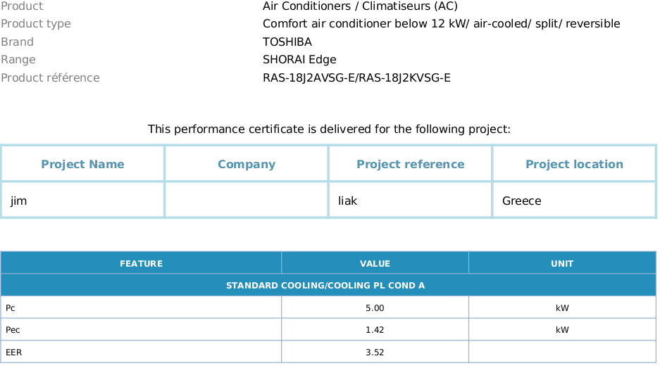

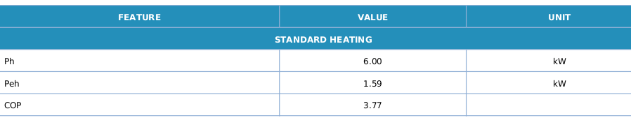

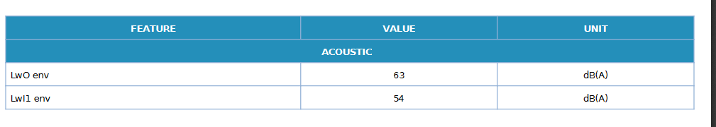

Είσαι υποψήφιος πελάτης. Θες να δεις την ονομαστική ισχύ του κλιματιστικού. Μπορείς να μου τη βρεις στο https://toshiba-aircon.gr/product/edge/?
Δεν μπορώ να την εντοπίσω.
3 λεπτά πριν, liakjim είπε
https://toshiba-aircon.gr/katalogoi-downloads/
861710168_Screenshot2020-05-26at2_20_39PM.png.150e4c0d7baf807a3e7b8da822f530a1.png809733646_Screenshot2020-05-26at2_21_03PM.png.b3daac2343ee3396cf61f790e0df6a8c.png
έχει τα πάντα, ακόμη και χώρα σχεδιασμού και παραγωγής

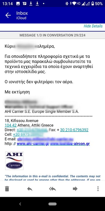

Το θεμα ειναι οτι ενω ο εδω αντιπροσωπος σωστα δινει την ονομαστικη ισχυ σε ολα τα υπολοιπα μοντελα, στο Edge το αποφευγει και αφηνει να εννοηθει οτι εχει παραπανω απο το Σοραι.
Επισης παραπλανει λεγοντας οτι Edge εχει 2 ειδων φιλτρα ενω εχει ενα και δηλωνοντας θορυβο κατω απο 19db.

Όχι, σύμφωνα με το eurovent στα ίδια είναι.
