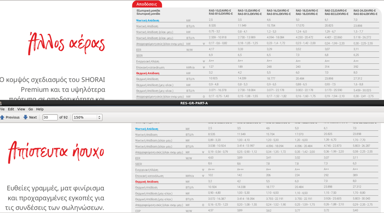

Προσωπικά όσο μπορώ να δω λόγο κινητού,κάτι τι δεν πιάνω .. Το θέμα είναι ότι χρησιμοποιεί το μέγιστο capacity για να βγάλει παραπάνω SCOP/SEER?
Ενώ πριν χρησιμοποιούσε ως μέγιστo τo ονομαστικo capacity?

Το θεμα ειναι οτι ενω ο εδω αντιπροσωπος σωστα δινει την ονομαστικη ισχυ σε ολα τα υπολοιπα μοντελα, στο Edge το αποφευγει και αφηνει να εννοηθει οτι εχει παραπανω απο το Σοραι.
Επισης παραπλανει λεγοντας οτι Edge εχει 2 ειδων φιλτρα ενω εχει ενα και δηλωνοντας θορυβο κατω απο 19db.

Όχι, σύμφωνα με το eurovent στα ίδια είναι.
Είδα κάτι αξιόλογο.
Το edge δεν φαίνεται να πέφτει τόσο χαμηλά όσο το premium σε watts
Κοιτάξτε min watts/btus σε 13,16,18,22
Πάνω premium κάτω edge
Επεξ/σία από liakjim
Τα ίδια είναι πάνω κάτω. Όπως έχω δει στο δικό μου έχει φτάσει μέχρι 140-150w, δεν νομιζω να εχουν μεγαλη σημασια αλλιως δεν επρεπε να εβλεπα τετοιες τιμες

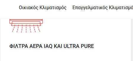

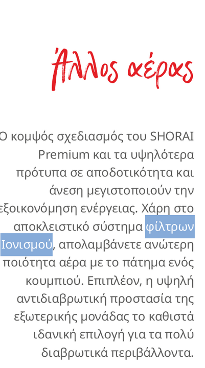

@guzel, τελικά το premium έχει ιονιστή ή φίλτρα ιονισμού;
έχει ιονιστη και φίλτρα IAQ. το edge έχει τα νεα φιλτρα ULTRA PURE (νεα εισοδος)
Επεξ/σία από guzel
1 λεπτό πριν, guzel είπε
έχει ιονιστη και φίλτρα. το edge έχει νεα φιλτρα ULTRA PURE (νεα εισοδος)
Εχει και IAQ οπως γραφουν?
1399269461_Screenshot_2020-05-26EDGE-Toshiba.png.5ade40bf3b6fef7a4b992dd2ee50df5c.png
Μόλις τώρα, rbx1000 είπε
Πάνω στα νέα φίλτρα ULTRA PURE εχουν και IAQ, τι δεν καταλαβαινεις ? ειναι βελτιωμενα και συγκρατουν περισσοτερα στοιχεια
