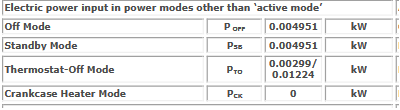

44 λεπτά πριν, rbx1000 είπε
δεν το κανουμε για οικονομια.
εχει τεθει θεμα ποσο ακριβης ειναι η μετρηση.
Εγω που εχω 3 διαφορετικες τιμες στα μηχανηματα μου στο standby και στον ανεμιστηρα τους αν κανω τραμπα τους μετρητες παλι εχω ιδιες τιμες.
Ο @dimostr εχει 3 μηχανηματα που του δειχνουν το ιδιο. Αν κανει τραμπα τους μετρητες και εχει ιδιες μετρησεις και στο standby και στον ανεμιστηρα
εχουμε καλο δειγμα.
Αν βρεθει καποιος να αλλαξει το tp-link στο μηχανημα του και παρει διαφορετικες μετρησεις ας το αναφερει.
Μεχρι τοτε αν και δε μπορουμε να ειμαστε 100% σιγουροι για το accuracy ειμαστε τουλαχιστον για το consistency των tp-link.
και εγώ έχω τρία ρολόγια που χάνουν το ίδιο αλλά την σωστή ώρα δεν την βλέπω. Αυτά που έχετε είναι energy monitors όχι meters, για να πάρουν πιστοποίηση MID έχουν πολύ δρόμο ακόμα, ειδικά στην αρχή της κλίμακας
