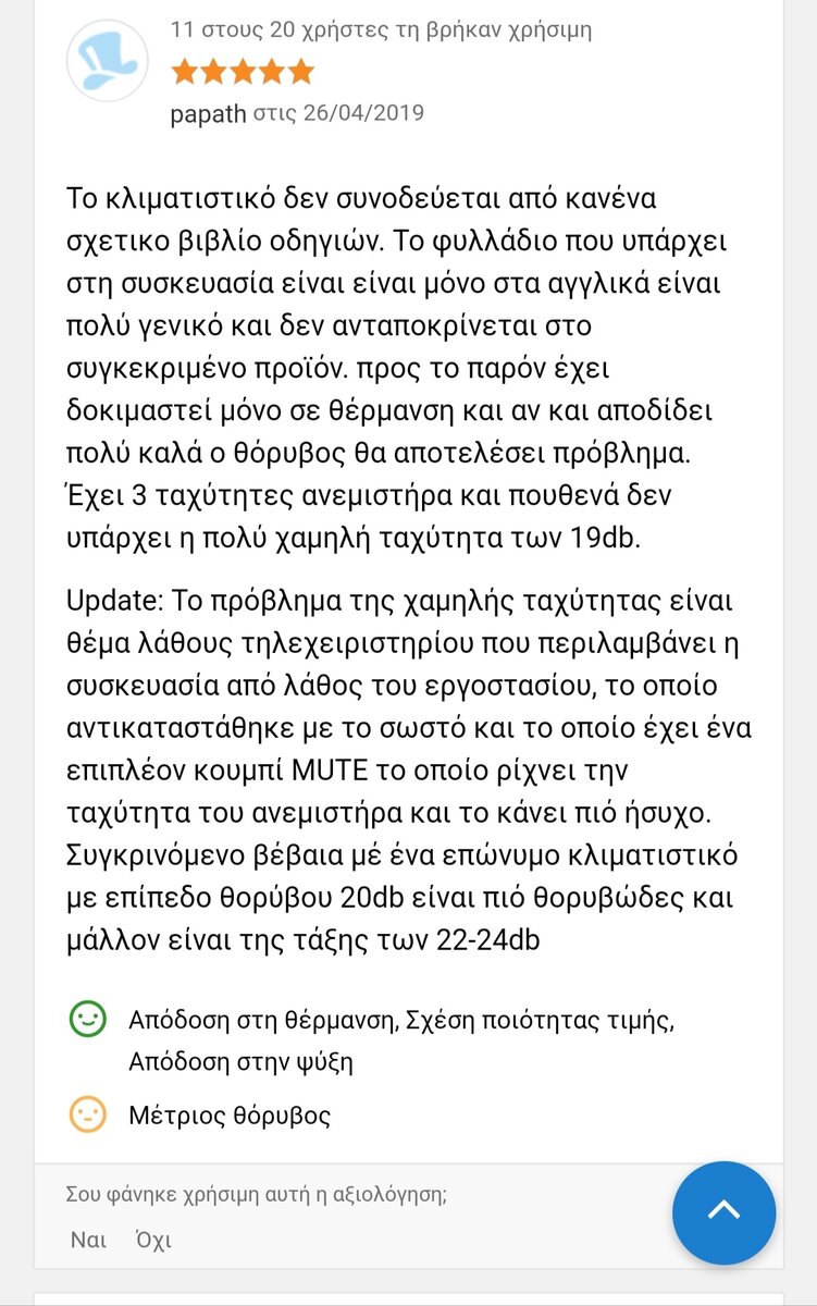

Τελικά θα παραγγείλω το ELITE-TAC-12CHSA/XA51. Το θέμα με το χειριστήριο που δεν έχει το σωστό όσον αφορά το mute πρέπει να μιλήσω με το κατάστημα ή αφου παραλάβω και μετά με την επίσημη αντιπροσωπεία;
1 ώρα πριν, mrvaggos είπε
Το 51 δεν έχει τη mute λειτουργία. Θα πρέπει να πάρεις το 412. Ή το καινούργιο.

Είδα ένα σχόλιο στο σκρουτζ γιαυτό το είπα. Παραθέτω και την εικόνα από το σχόλιο
