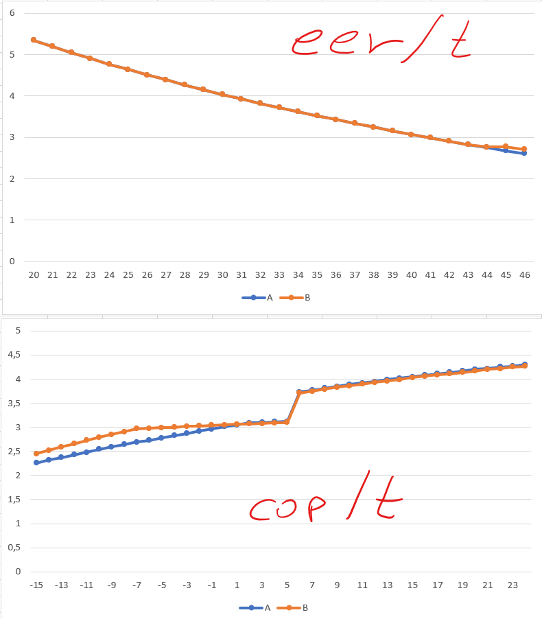

Εξαρτάται και την τιμή βέβαια! Στο EER αδιάφορο, αφού είναι ίδια και αλλάζει στους 45C που δεν είχε ποτέ εδώ.
Στο COP στους 0C κάτω έχει είναι λίγο καλυτερο Β, άρα ίσως επέλεγα το Β. (Αν και πόσο συχνά έχουμε κάτω από μηδέν θερμόκρασια;)
Ψιλοδιαφορες όμως..μεγάλο ρόλο θα επαιζε η τιμή τους.

15 λεπτά πριν, rbx1000 είπε

Εγώ ποτέ δεν είπα ότι είναι απόλυτο το SCOP / SEER. Ούτε σούπερ ενθουσιάζομαι με αυτά (ειδικά όταν έχουν επιστημονικής φαντασίας φορτίο σχεδιασμού) 😛
Σε μένα που το κλιματιστικό δουλεύει 24/7 όλο το χειμώνα/καλοκαίρι, πάντα δουλεύει part load.. άντε να πάει βαρια μέχρι 40-50% capacity ,αυτά τα part load COP με ενδιαφέρουν!

2 ώρες πριν, steliosdj είπε
Κοιταζα για το 10αρακι το edge, αλλα αφου ασχοληθηκα λιγο με τους πινακες και τα διαγραμματα στο service manual, βλεπω πραγματα που δεν μου καλοαρεσουν.
Παρατηρω πως στα χαμηλα το edge (Το 10αρακι) δεν πεφτει οσο χαμηλα το παλιο shorai. Βλεπω minimum 149w εναντι 97w απο οσο θυμαμαι.
Μονο στα πολυ ζορια δειχνει ουσιαστικα καλυτερες μετρησεις.
To capacity table ειναι ακριβες αντιγραφο του παλιου shorai ... ενω το part load tables ειναι που διαφερουν και βλεπουμε τις διαφορες που κυριως υπαρχουν στα ακρα.
Πλεον δηλωνω αναποφασιστος. Σε εναν χωρο που θα λειτουργει σχεδον 24 ωρες το καλοκαιρι καθημερινα... ειλικρινα, ακουγεται στραβο, αλλα αρχιζω να αμφιβαλω εαν μου κανει καλυτερη οικονομια απο το παλιο shorai.

Το 10άρι έχει αυξημένους δείκτες απόδοσης. Αλλά αν έχεις ήδη το παλιό, δεν έχει νόημα να πας στο νέο.

23 ώρες πριν, liakjim είπε
Ακολουθεί κοινωνικό πείραμα.
@guzel, @Rnd1978 ποιο μηχάνημα θα διαλέγατε; Το Α ή το Β;
Όσον αφορά το eer  αν το Α μηχάνημα προσφέρετε σε καλύτερη τιμή ή με τα features που θέλει κάποιος ή με καλύτερη εγγύηση τότε το Α . Η διαφορά στο Eer είναι ελάχιστη και παρατηρούμε επίσης ότι αυτή η ελάχιστη διαφορά στο EER εμφανίζεται μετά τους 43 βαθμούς κελσίου . Πότε άραγε στην Ελλάδα είχαμε τέτοια θερμοκρασία εξωτερική και αν είχαμε για πόσο ήταν ; 2 μέρες κάθε μερικά χρόνια ; Δεν κερδίζεις κάτι όπως και να χει .
Όσον αφορά το Cop η διαφορά είναι μικρή. αν ζεις σε περιοχή όπου βάση ιστορικών μετεωρολογικών στοιχείων το χειμώνα  αρκετές βδομάδες έχεις θερμοκρασίες κάτω απο -2 κελσίου τότε υπερτερεί το Β μηχάνημα αλλά και πάλι η διαφορά είναι πολύ μικρή και δεν πιστεύω ότι θα κάνει την διαφορά.
Καταλήγω ότι δεν χρειάζεται να συγκρίνουμε cop eer   αλλά μόνο τα υπόλοιπα και να επιλέξουμε .  Δηλαδή τιμή , εγγύηση , features  , design  (για κάποιους μπορεί να είναι κριτήριο το design για μένα όχι ) .
44 λεπτά πριν, Dare-Devil είπε
Το Α είναι το 18αρι edge και το Β το 18αρι Shorai .
Το edge έχει ανώτερους δείκτες στο ενεργειακό ταμπελακι.
Ενδιαφέρον έτσι;
Όπως βλέπεις, άλλος ήταν ο λόγος της ανάρτησης κάνοντας αν μη τι άλλο την αντίδραση ενός συγκεκριμένου μέλους προς την ανάρτηση σου να προκαλεί έκπληξη.
