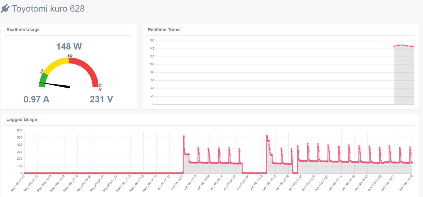

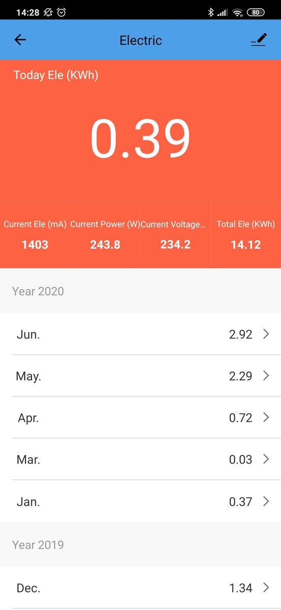

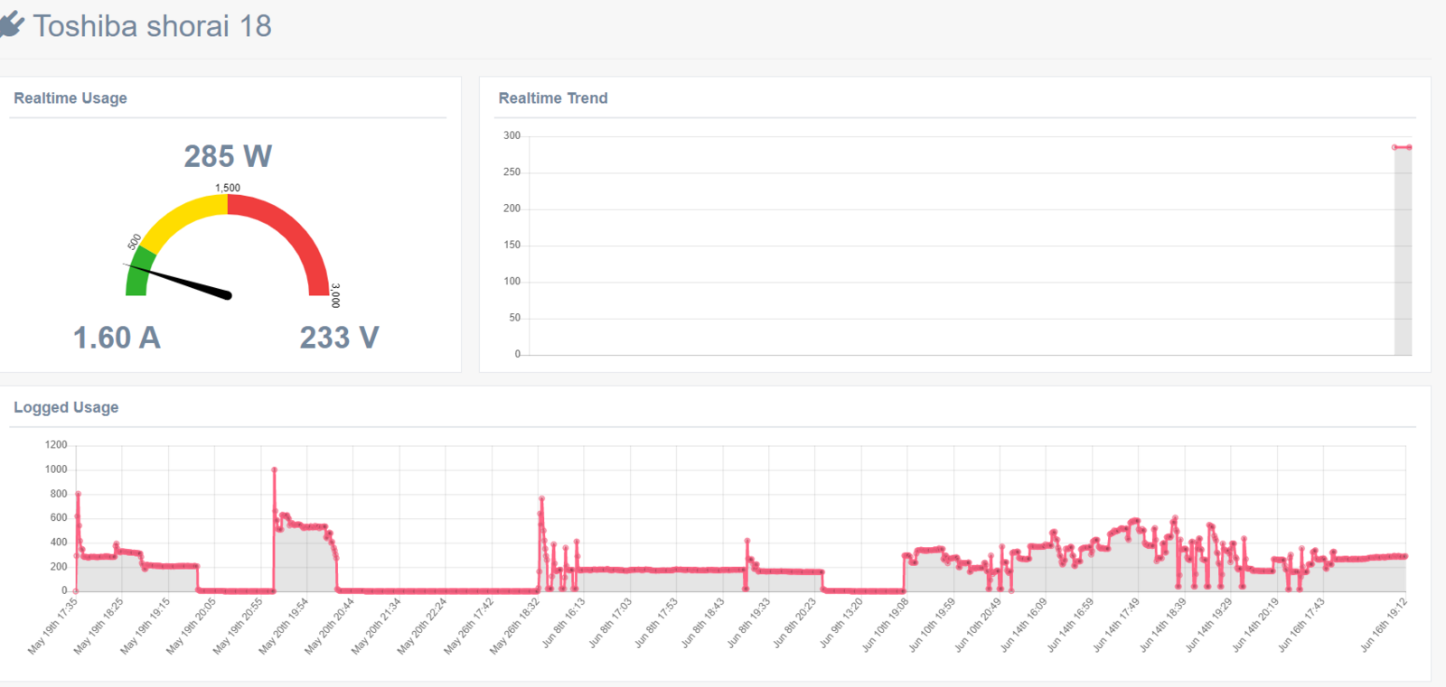

3 ώρες πριν, marioboni είπε
Ένα τεστακι πάνω από μια ώρα για το 24αρι morris
Ξεκίνησε με 1500 για να δροσίσει γρήγορα και έπεσε στα 240-250 του screenshot
Εδώ και αρκετή ώρα δεν έχει κάνει ούτε μισό οφ
Το έχω δει να πέφτει και 210 σε παλιότερη μέτρηση
Εξωτερική ίσα που γυρνάει, εσωτερική δεν την λες και ήσυχη αλλά με ανοιχτή τηλεόραση και ένα 4χρονο στο σπίτι δεν του δίνεις σημασία
Εξωτερική λίγο πάνω από 30, ζητούμενη 26 σε 75τμ
Εμένα χτες με 31 εξωτερική άνοιξε όπως είπες 1400+και μετά από κάνα μισάωρο πήγε 440 στην ώρα έκατσε 330. Ρύθμιση στους 24 εσωτερική.
4 λεπτά πριν, danaos7 είπε
330 κάθεται και εμένα πριν πέσει 240-250
Λογικά σε κάποια φάση θα ισορροπήσει χαμηλότερα αν το επιτρέπει ο χώρος
Έχω δει και 210
4 λεπτά πριν, marioboni είπε
Έχω δει και 210
Μάλλον έχω παραπάνω απαιτήσεις σαν χώρος γιατί και το χειμώνα είχα παραπάνω βατ από εσένα ..έκανα και το Σάββατο τον καθαρισμό με το 20 άδικο από την Μόρρις.ηρθε έβγαλε φίλτρα τα ψεκάσει στην μπανιέρα ψεκάσει τα στοιχεία μέσα τα ξέπλυνε όλα και κομπλέ...μια χαρά το φατσονι μιλάμε.....tcl...
