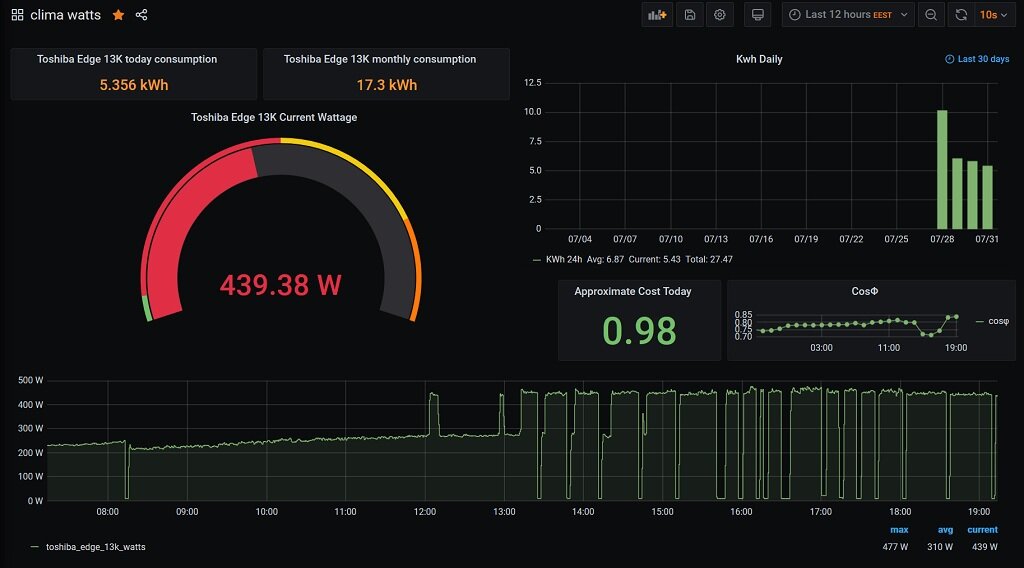

Πως τα βλεπετε τα πραγματα με το edge ??? Τι σας λεει η συμπεριφορα αυτη ?
Σημερινα δεδομενα ...
43 λεπτά πριν, steliosdj είπε
Η γνωστη εξωτερικη της ημερας στην Αθηνα ... 38-38.5 στο μπαλκονι που ειναι η μοναδα (ανατολικα).
Ζητηση 27
Εξοδος περσιδες ... 15.5 βαθμοι . Εισοδος 26.6
Στο μπαλκονι ... εισοδος αερα 28 , εξοδος 41
Παρaκολουθω την εσωτερικη θερμοκρασια απο το μεσημερι και ειναι σταθεροτατη. Δηλαδη παιζει με ακριβεια 0.2C , παρολα τα σβησιματα.
Απο τις 12 το μεσημερι που η θερμοκρασια στον τοπικο σταθμο ξεπερασε τους 36, το μηχανημα αρχισε να δουλευει στα 450+ με on-off . Ενα θερμομετρο στο μπαλκονι εφτασε peak 42.5C γυρω στις 4-5 .
Δε μπορουσε να πεσει στα 400 ή 350 .... Εκανε συνεχως 0-450w on-off
Για πειραμα, πηγα και πριν λιγο εριξα νερο σε ολο το μπαλκονι και εξωτερικους τοιχους του δωματιου κλπ
Και αμεσως ειδα τα ακολουθα
Στα 250w επαιζε και χθες που ειχαμε 1-2 βαθμους πιο κατω.
Εχω περιεργεια, μολις στεγνωσουν τα νερα, εαν θα ζεσταθει τοσο ξανα, ωστε να αρχισει τα παραξενα.
Γενικα, με ψιλοπροβληματιζει το edge οσων αφορα τα minimum watt που μπορει να πιασει . Σημειωση, σημερα ειμαι στην 3η μερα συνεχομενης λειτουργιας .
Ψιλο-χαλι το εντζακι

10 λεπτά πριν, Thresh είπε
Σε κάμποσες περιοχές ήταν ακόμα χειρότερα, πχ στο Γκάζι έφτασε σχεδόν 38, Καλλιθέα έπιασε πάνω από 39.
Και αύριο νομίζω τα ίδια θα έχουμε...

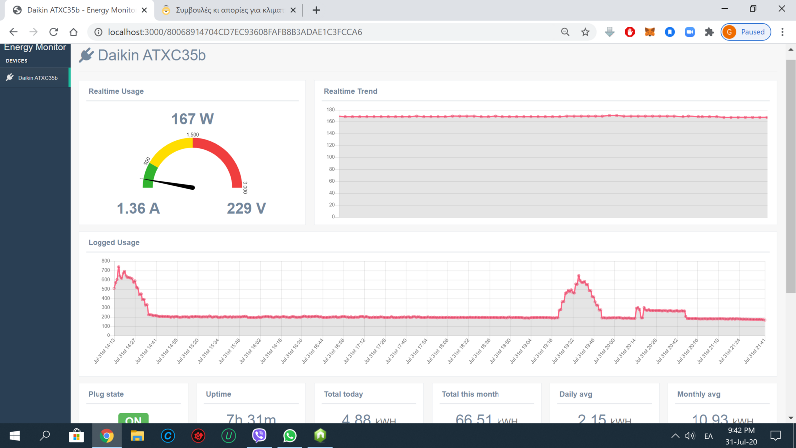

DAIKIN ATXC35b(12000 btu)
Ζητούμενη:26 βαθμοί
Θερμοκρασία δωματίου: 26,1
Γενικά καλή λειτουργία σήμερα με 2 spikes όταν άφησα τις πόρτες ανοιχτές για λίγο φρέσκο αέρα.
Δεν υπήρξε κανένα on-off.
Προβληματίζει το γράφημα...δεν είναι συμπεριφορά TOSHIBA αυτή...κάποιο θέμα υπάρχει...αύριο θα είμαι στο γραφείο και θα βάλω το tp-110 να μετρήσει το MIRAI plus να δούμε πως θα τα πάει.

15 λεπτά πριν, CorumD είπε
Ήδη έχουμε δείγματα ότι το edge είναι αρκετά διαφορετικό μηχάνημα στη φιλοσοφία από το shorai παρόλο που βασίζεται σε αυτό. Βλέπουμε 22άρι πιο παλιά να μη ρίχνει αλλά και αυτό τώρα.
Από ότι φαίνεται το Seer που έχει πάει 8.5 , έρχεται με τίμημα τα ελάχιστα watts τα οποία η ίδια η Toshiba μας τα δίνει και κοίτα διαφορές στους 38C που αναφέρει ο φίλος :
261W το 13άρι edge και 188W το 13άρι Shorai .
Τα 261W συνάδουν με τα 250W που είδε ο φίλος @steliosdj όπου όταν έριξε νερά στο μπαλκόνι η μονάδα διάβασε λίγο λιγότερο.
Πιστεύω ότι υπό συνθήκες θα δει και πιο κάτω όπως έχουμε δει και στο eurovent αλλά είναι πασιφανές ότι είναι διαφορετικά προγραμματισμένα.
Άρα το "δεν είναι συμπεριφορά TOSHIBA αυτή" είναι μάλλον λίγο γενίκευση μιας και αυτά είναι άλλα μοντέλα πλέον.
Πάντως είναι λίγο κάπως να βλέπεις 13άρι toshiba με on-off από τα 450 ή και τα 250W και από την άλλη να βλέπεις ένα 24άρι διπλάσιας ισχύος να πηγαίνει έτσι...

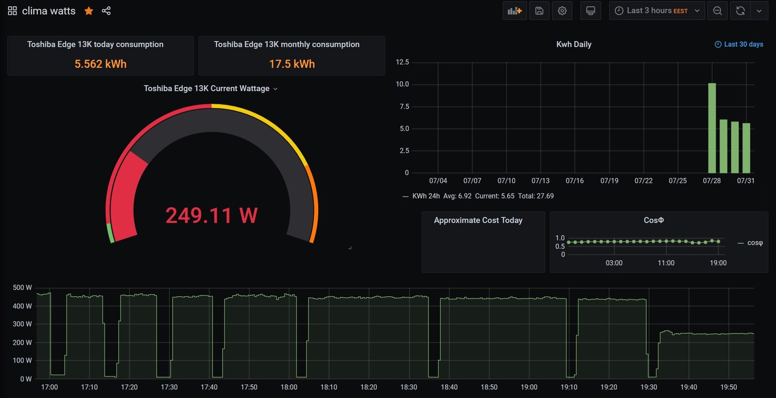

20 hours ago, Rnd1978 said:
Τον ανεμιστήρα σε ποια σκάλα τον έχεις;
Στο auto ειναι. Οπως το καταλαβαινα τη δεδομενη χρονικη περιοδο αντιστοιχουσε στη σκαλα 1 & 2
Δοκιμασα και στο full , χωρις διαφορα.
Αυτο που καταλαβαινω ειναι πως για καποιο λογο επηρεαζεται απο την εξωτερικη θερμοκρασια. Απο τη στιγμη που εριξα νερο εξω και δροσισαν οι τοιχοι, εχει παραμεινει στα 230W.
Ισως φταιει οτι εχει πλακα απο πανω και εχω και κατεβασμενη τεντα και πνιγεται ... τι να πω ...
Θα ριξω μια ματια στο service manual για το που εχει σενσορα εξω, τι/πως μετραει και πως επηρεαζει τη συμπεριφορα του.
Ζητούμενη:26 βαθμοί

@steliosdj Τι εννοεις 'Στο μπαλκονι ... εισοδος αερα 28 , εξοδος 41'
16 λεπτά πριν, steliosdj είπε
Ναι, θα προσπαθησω αυριο.
Δε μπορω να πω πως με ενθουσιαζει απο γραφηματα.
Απο θερμοκρασιες τα παει μια χαρα και σωστα. Ομορφη δροσια και σταθερη θερμοκρασια.
Για να δουμε τι ψαρια θα πιασει το mirai...
Οχι τιποτε αλλο , αλλα δεν εχουμε αλλο δειγμα edge με hs110 απο κανεναν αλλο .
Ηταν για 5 λεπτα, την πρωτη μερα της εγκαταστασης (Την Τριτη)
Βεβαια, την Τριτη ειχαμε χαμηλοτερες θερμοκρασιες απο οτι τις επομενες μερες.
Πρεπει να περιμενω να πεσει η θερμοκρασια, ωστε να δω εαν/τι αλλαζει.
Το παρακάτω λογικά  ήταν όταν είχε 250w κατανάλωση:
Ζητηση 27
Ενδιαφέρον θα ήταν να είχαμε και τις αντίστοιχες τιμές όταν πήγε στο 450watt.
Αν στο ξανακάνει π.χ. αύριο που πάλι θα έχουμε τέτοιες θερμοκρασίες,δοκίμασε  να παίξεις με την επιθυμητη θερμοκρασία +-1C είτε να την κατεβάσεις ένας βαθμό,είτε να την ανεβάσεις) να δούμε συμπεριφορά κατανάλωσης.
23 λεπτά πριν, rbx1000 είπε
Eγω δε μπορω να πω οτι προβληματιζει, ειδικα απο τη στιγμη που κραταει σταθερη την επιθυμητη.
Το διορθωσα φιλε . Ηταν απο βιασυνη. 38 εισοδος, 41 εξοδος
18 λεπτά πριν, Rnd1978 είπε
Ζητηση 27
Αυτα ηταν οσο οταν ανεβοκατεβαζε τα 450w . Τωρα, χωρις logger ειναι δυσκολο να ξερεις την ακριβη στιγμη, αλλα αφου μετρουσα 41C εξοδο εξωτερικης μοναδας, σημαινει οτι ηταν αναμενη (και φυσικα στα 450w αφου φαινεται απο το γραφημα)
Τωρα παιζει τα 270w σταθερα. Απο τις 20:00 δεν εχει κανει κανενα off . Ανεβηκε λιγο στα 300w, μετα εμεινε καμμια ωρα στα 240w και πριν λιγο πηγε παλι στα 280w επειδη αναψα ενα PC με μια οθονη μεσα στο δωματιο.

51 λεπτά πριν, steliosdj είπε
Φυσιολογικη καταναλωση 450w με καυσωνα.παλι καλα να λες..Αυτο που δεν καταλαβαινω ομως ειναι τα on/off απ αυτη την τιμη..ισως λογω υπερβολικης ζεστης να μην μπορει να ριξει καταναλωση βασει προγραμματισμου;
