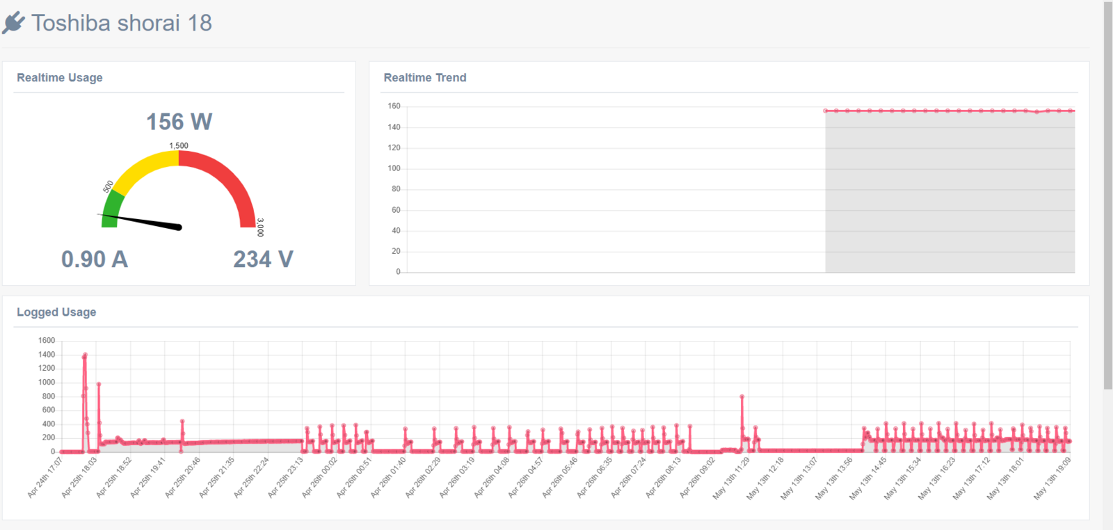

20 hours ago, Rnd1978 said:
Τον ανεμιστήρα σε ποια σκάλα τον έχεις;
Στο auto ειναι. Οπως το καταλαβαινα τη δεδομενη χρονικη περιοδο αντιστοιχουσε στη σκαλα 1 & 2
Δοκιμασα και στο full , χωρις διαφορα.
Αυτο που καταλαβαινω ειναι πως για καποιο λογο επηρεαζεται απο την εξωτερικη θερμοκρασια. Απο τη στιγμη που εριξα νερο εξω και δροσισαν οι τοιχοι, εχει παραμεινει στα 230W.
Ισως φταιει οτι εχει πλακα απο πανω και εχω και κατεβασμενη τεντα και πνιγεται ... τι να πω ...
Θα ριξω μια ματια στο service manual για το που εχει σενσορα εξω, τι/πως μετραει και πως επηρεαζει τη συμπεριφορα του.

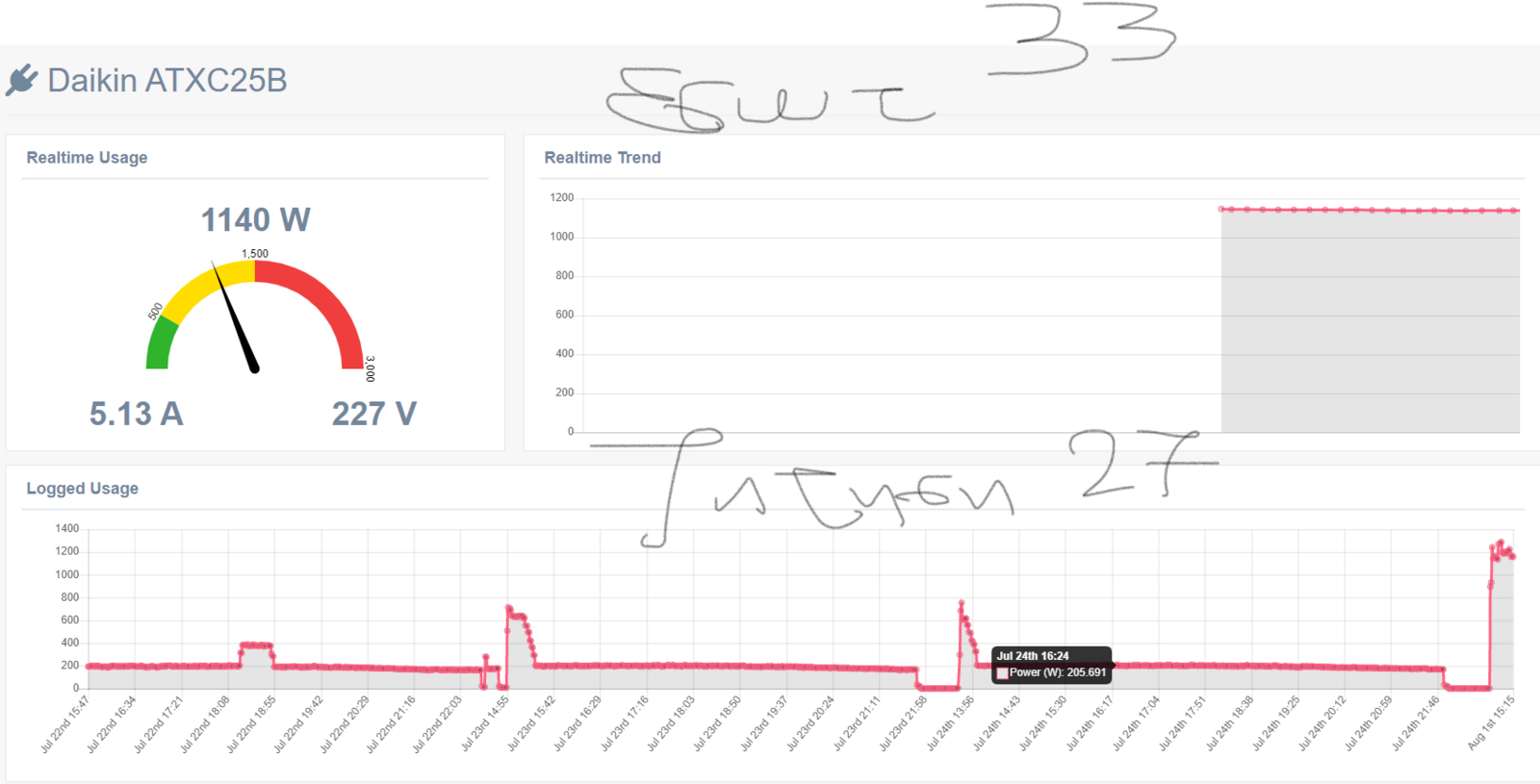

19 hours ago, CorumD said:
DAIKIN ATXC35b(12000 btu)
Ζητούμενη:26 βαθμοί
Θερμοκρασία δωματίου: 26,1
Γενικά καλή λειτουργία σήμερα με 2 spikes όταν άφησα τις πόρτες ανοιχτές για λίγο φρέσκο αέρα.
Δεν υπήρξε κανένα on-off.
Προβληματίζει το γράφημα...δεν είναι συμπεριφορά TOSHIBA αυτή...κάποιο θέμα υπάρχει...αύριο θα είμαι στο γραφείο και θα βάλω το tp-110 να μετρήσει το MIRAI plus να δούμε πως θα τα πάει.
Για να δουμε τι ψαρια θα πιασει το mirai...
Οχι τιποτε αλλο , αλλα δεν εχουμε αλλο δειγμα edge με hs110 απο κανεναν αλλο .
Eγω δε μπορω να πω οτι προβληματιζει, ειδικα απο τη στιγμη που κραταει σταθερη την επιθυμητη.

16 λεπτά πριν, steliosdj είπε
Ναι, θα προσπαθησω αυριο.
Δε μπορω να πω πως με ενθουσιαζει απο γραφηματα.
Απο θερμοκρασιες τα παει μια χαρα και σωστα. Ομορφη δροσια και σταθερη θερμοκρασια.

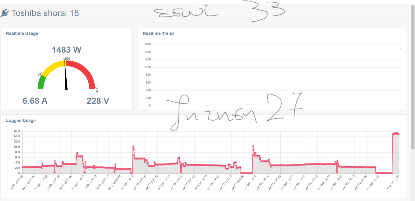

23 λεπτά πριν, rbx1000 είπε
@steliosdj Τι εννοεις 'Στο μπαλκονι ... εισοδος αερα 28 , εξοδος 41'
Το διορθωσα φιλε . Ηταν απο βιασυνη. 38 εισοδος, 41 εξοδος
18 λεπτά πριν, Rnd1978 είπε
Το παρακάτω λογικά  ήταν όταν είχε 250w κατανάλωση:
Ζητηση 27
Εξοδος περσιδες ... 15.5 βαθμοι . Εισοδος 26.6
Ενδιαφέρον θα ήταν να είχαμε και τις αντίστοιχες τιμές όταν πήγε στο 450watt.
Αν στο ξανακάνει π.χ. αύριο που πάλι θα έχουμε τέτοιες θερμοκρασίες,δοκίμασε  να παίξεις με την επιθυμητη θερμοκρασία +-1C είτε να την κατεβάσεις ένας βαθμό,είτε να την ανεβάσεις) να δούμε συμπεριφορά κατανάλωσης.
Αυτα ηταν οσο οταν ανεβοκατεβαζε τα 450w . Τωρα, χωρις logger ειναι δυσκολο να ξερεις την ακριβη στιγμη, αλλα αφου μετρουσα 41C εξοδο εξωτερικης μοναδας, σημαινει οτι ηταν αναμενη (και φυσικα στα 450w αφου φαινεται απο το γραφημα)
Τωρα παιζει τα 270w σταθερα. Απο τις 20:00 δεν εχει κανει κανενα off . Ανεβηκε λιγο στα 300w, μετα εμεινε καμμια ωρα στα 240w και πριν λιγο πηγε παλι στα 280w επειδη αναψα ενα PC με μια οθονη μεσα στο δωματιο.
Επεξ/σία από steliosdj
51 λεπτά πριν, steliosdj είπε
Φυσιολογικη καταναλωση 450w με καυσωνα.παλι καλα να λες..Αυτο που δεν καταλαβαινω ομως ειναι τα on/off απ αυτη την τιμη..ισως λογω υπερβολικης ζεστης να μην μπορει να ριξει καταναλωση βασει προγραμματισμου;
Η πιο ζεστή ημέρα νομίζω για φέτος
Έλειπα ένα 3ήμερο και το άνοιξα κατά τις 12 ώστε να δροσίσει μέχρι να γυρίσω το απόγευμα
Με ζητούμενη 26 έπαιζε σταθερά 500 βατ ως τις 21.00 περίπου που άρχισε να πέφτει ο ήλιος και τώρα είναι πάλι σταθερά στα 330
Ιστορικό υψηλό ημερήσιας κατανάλωσης κατέγραψε
Τώρα να φτάσει η μέρα;να φταίει που το έκλεισα 3 μέρες;γιατί συνήθως παίζω σε μέσο όρο κάτω από 250
Θα περιμένω να ισορροπήσει καλά όλο το βράδυ και θα δω την αυριανή μέρα που και αυτή φαίνεται δύσκολη
Το σπίτι βέβαια το πήγε εύκολα μπάλα
