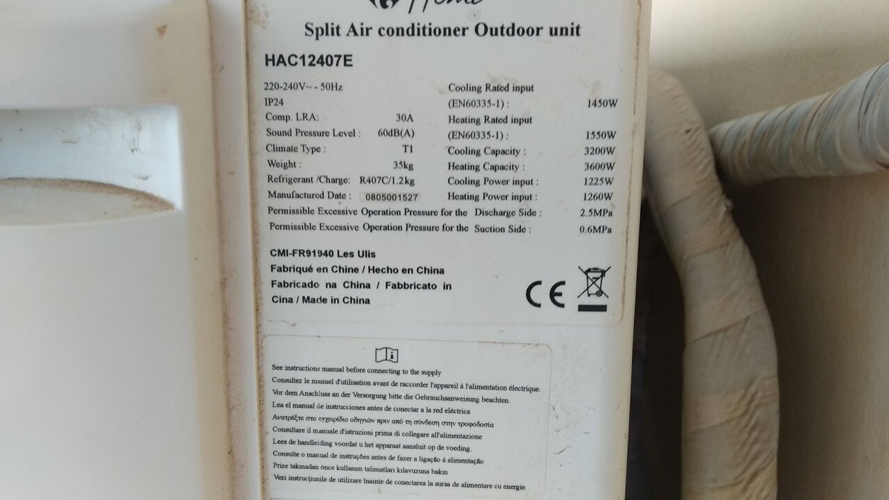

Το ταμπελάκι πάνω δεν λέει; Βασικά για ανακύκλωση σε κόβω.
Δέν είμαι σίγουρος τι να εμπιστευτώ απο αυτά που λέει, είμαι σε ενοίκιο και δεν ξέρω αν θα κάτσω πάνω απ;o 12-18 μήνες ακόμα , οπότε θέλω να υπολογίσω αν (Κόστος αγοράς νέου + απεγκατάστασης παλιού+εγκατάστασης νέου+κατανάλωση νέου) < κόστος χρήσης παλιού , έστω σε ένα worst case scenario γιαυτό λέω χονδρικά και σε full λειτουργία.
Αμα είναι να πάρω νέο , να μην κάνω απόσβεση ποτέ και να το αφήσω και στον ιδιοκτήτη .... τέσπα , αν μπορεί κάποιος και έχει όρεξη ας βοηθήσει : IMG_2.jpg.3882c65b6211cea397e844b831498c67.jpg

56 λεπτά πριν, liakjim είπε
Αν το σπίτι είναι δικό σου, γιατί δεν μπαίνεις στο εξοικονομώ ?
Το σπίτι θέλει ακόμα ένα κλιματιστικό στην κουζίνα (δεν μπορώ να δω τμ) και ένα στην κουζίνα.
ΥΓ Λίγο τραγική διαρρύθμιση. Ζούσα σε ένα ίδιο στην ελληνορώσων πριν από καμιά 10αριά χρόνια.
Με ενοικιο είμαι ✌

10 λεπτά πριν, christos_0b είπε
Ε στο λέει επάνω. 1250W .
Άρα θα παίζει 0-1250-0-1250 με τα διαστήματα να κυμαίνονται ανάλογα με τις ανάγκες του χώρου.
Άποψή μου είναι σε συνεννόηση με ιδιοκτήτη, να πάρετε άλλο , με ανακύκλωση το παλιό. Σίγουρα σε συμφέρει.

1 λεπτό πριν, liakjim είπε
Οκ , οπότε τρέχει πάντα στα 1250 , ανεξαιρέτως , worst case 1,25 kWh ?
Το τρέχω μόνο για ψύξη (3-4 ώρες/μέρα ) οπότε άλλους 2 μήνες πες + 3 μήνες του χρόνου αν μείνω  και με 0,23€ την kWh να βάλω (μαζί με φόρους υκω κλπ.) , δεν βλέπω να με συμφέρει να αλλάξω , ο ιδιοκτήτης δεν είναι συνεργάσιμος σε αυτά  τον βγάζω εκτός εξίσωσης.
24 λεπτά πριν, christos_0b είπε
Δεν μπορεί να σου πεί κάποιος πόσο θα κάψει το κλιματιστικό σου γιατί εξαρτάται απο τις απώλειες του κάθε χώρου και αποτην θερμοκρασία που το ρυθμίζουμε .
Το μόνο που μπορώ να σου απαντήσω με βεβαιότητα είναι το χειρότερο σενάριο. Αν υποθέσουμε ότι το κλιματιστικό δουλεύει μία ώρα συνεχόμενα χωρίς να κόψει απο θερμοστάτη . Δηλαδή μία ώρα δουλεύει και βγάζει ψύξη  θα κάψει 1.45 kwh . Φυσικά αυτό το σενάριο δύσκολο να συμβεί αφού το κλιματιστικό κατά διαστήματα θα κόβει την λειτουργία του όταν θα πιάνει ο χώρος τη θερμοκρασία που ζητάς . Αρα θα είναι μικρότερη η κατανάλωση . Για να δεις ακριβώς πως συμπεριφέρεται στο δικό σου χώρο αγόρασε ένα μετρητή κατανάλωσης . Αν είναι με πρίζα το κλιματιστικό ένας καλός μετρητής έχει 10-12 ευρώ .

8 λεπτά πριν, Dare-Devil είπε
Ε ναι αυτό το κατάλαβα γιατι ενοοείται οτι googlαρα πριν και διάβασα και το θέμα αρκετά πίσω , οπότε γιαυτό ζήτησα worst case :D
Τώρα μισό γιατί μπερδεύτηκα ,  το cooling rated input Η' το cooling power input είναι η κατανάλωση ?  Η εννοεί πως καταναλώνει 1450W για nα παράξει ψύξη αντίστοιχη 1250W ?
Ακόμα και έτσι να είναι , και 0,30€ την kWh να βάλω (με υκω,φόρους κλπ. στην 1η-2η κλίμακα της ΔΕΗ παιζω συνήθως αλλά λέμε worst case)ΔΕΝ βλέπω να με συμφέρει να μπω στην διαδικασία.

21 λεπτά πριν, christos_0b είπε
Edit: Σας ζάλισα , ευχαριστώ για την βοήθεια.
Να λάβεις υπόψιν το cooling power input . Το rated input αν θυμάμαι καλά είναι η μέγιστη ισχύς όπου έχει σχεδιαστεί το μηχάνημα να αντέχει  .  Το power input είναι η μέγιστη ισχύς που δέχεται. Δεν παίρνω και όρκο όμως .

36 λεπτά πριν, christos_0b είπε
Στο λέει, καίει 1225W για να σου βγάλει 3200W έξω στην ψύξη, άρα 2.6 EER
και 1260W για να φέρει μέσα 3600W στη θέρμανση , άρα COP 2,9.
Αν το κλιματιστικό δουλεύει μια ώρα και κλείνει εκεί μέσα για 30' , θα έχει κάψει περίπου 0,6kwh ή 0,11€ .
Αν οι ανάγκες του χώρου είναι τέτοιες που δεν θα κλείσει ποτέ , θα κάψει τα διπλάσια.
