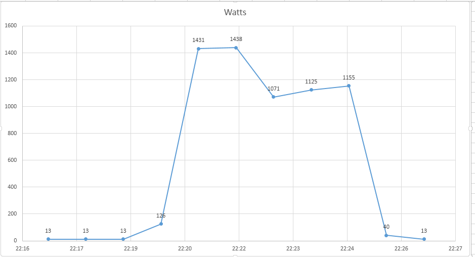

Δεν ισχύει για όλα τα μοντέλα και αυτό έχει αποδειχτεί  με βίντεο που δείχνει ποσό πέφτει η κατανάλωση και σε θέρμανση και σε ψύξη , οποτε μη λέμε ότι θελουμε

Για πολλοστή φορά : αναφέρομαι σε 18000 και άνω , οπότε σε παρακαλώ μη με ξανακάνεις quote σε αυτό ορμώμενος από το video του 9άρι Kuro .

Θέρμανση π.χ. το βάζεις 22, φτάνει τους 22 και δεν μπορεί για καποιον λόγο (μαλλον είναι κανονας να μην βγάζει απο τι περσίδες αέρα κάτω απο 42C) να ρίξει την θερμικη απόδοση του όσο πρέπει ωστε να διατηρήσει τους 22 βαθμους, αντιθέτως υπερθερμαίνει τον χώρο φτάνει 24 και τοτε κλείνει. Οταν κρυώσει ο χώρος ξαναανοίγει και συνεχίζει αυτην την διαδικασία συνεχώς. Ολα αυτα βέβαια γίνονται υπο συνθηκες, π.χ. σε μένα οταν η εξωτερική θερμοκρασία ηταν κάτω απο 5C τοτε δεν το έκανε.. Οταν ηταν πάνω απο 5C, παντα μετα απο καποιο χρονικό διαστημα έκλεινε, και ξεκινουσε αυτην την οn off συμπεριφορα. Θερμική ανεση μηδεν, μια ζεσταινόσουν μια κρύωνες.
Αν το κλιματιστικό το ανοίγεις μόνο οταν εχει κάυσωνα για καποιες ωρες η οταν εχει πολυ κρύο για καποιες ώρες σίγουρα δεν ειναι ευκολο να το παρατηρήσεις.
20 λεπτά πριν, dimostr είπε
Σιγουρα δεν ισχύει για ολα τα μοντέλα , παρολα αυτα καλο θα ηταν ο κόσμος να ενημερωθεί για την συμπεριφορά καποιων μοντέλων, να είναι δηλαδη υποψιασμένος..
Συμφωνώ 100% με αυτα που λεει ο @liakjim ,να υπενθυμίσω οτι κανονικά δεν πρεπει να μας χτυπάει o αέρας του κλιματιστικό ουτε στην θέρμανση ουτε στην ψύξη, πρέπει να μπει σε ενα τέτοιο σημείο. Αρα ο κανόνας των 42C αν ισχύει θα έπρεπε να ηταν επιλογή του χρήστη και πραγματικά αν είναι μοναδική πηγη θέρμανσης το κλιματιστικό, η συμπεριφορα του ειναι απαραδεκτη.
Συμφωνώ 100% με αυτα που λεει ο @liakjim ,να υπενθυμίσω οτι κανονικά δεν πρεπει να μας χτυπάει o αέρας του κλιματιστικό ουτε στην θέρμανση ουτε στην ψύξη, πρέπει να μπει σε ενα τέτοιο σημείο. Αρα ο κανόνας των 42C αν ισχύει θα έπρεπε να ηταν επιλογή του χρήστη.

Αν βρεις χρόνο , βάλτου ένα τέτοιο https://www.skroutz.gr/s/14565325/Energenie-EG-SSM-01.html
Μετά τσέκαρε καταναλώσεις .
Αντιγράφω την κριτική του @kacey στο σκρουτζ για να καταλάβεις :
e04b1b5662710f0d516aabc219e38ee8_LI.jpg.
και σε εμάς έγραψε
