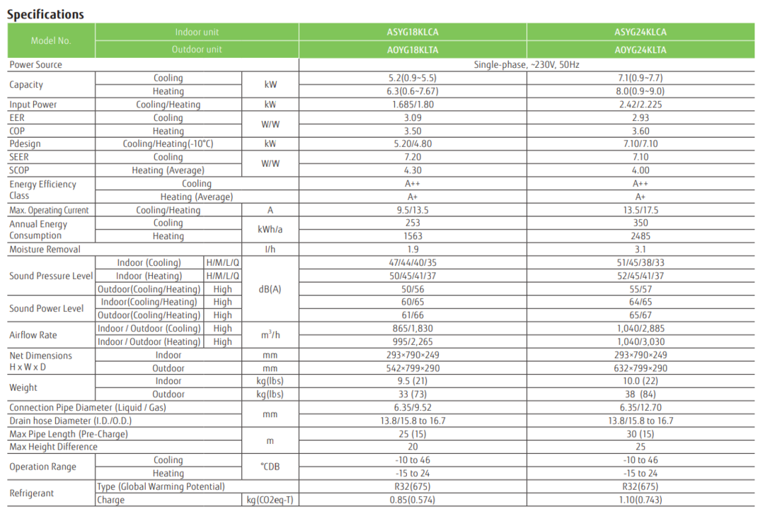

Για το fujitsu ASYG24KLCA γράφει ο Κωτσόβολος scop 6.4 και ετησια καταναλωση στην θέρμανση 832 kwh που είναι πολυ δελεαστικο
https://www.kotsovolos.gr/site/air-condition-heaters/air-condition/7.000-to-15.000-btu/186364-fujitsu-asyg24klca
Αλλά βλέπω ότι μάλλον έχει scop 4 και ετήσια κατανάλωση 2485 δλδ είναι μέτριο στην θέρμανση. Τι ισχύει από τα δύο?
πχ το Mitsubishi MSZ AP71VG λεει scop  4.4 και ετήσια κατανάλωση στην θέρμανση 2132.
Πιστευώ τα αντίστοιχα νούμερα του
fujitsu ASYG24KLCA να είναι τελικά 4 και ετήσια κατανάλωση 2485 (χειρότερα από αυτά που γράφει ο Κωτσόβολος και μαλλον αναφέρεται σε διαφορετικη ζωνη θερμοκρασιας απο αυτη που αναφερεται για το mitsubshi)
Το SCOP θα το συγκρίνεται πάντα στην ίδια κλιματική ζώνη. Όλα τα μηχανήματα έχουν το average. Στην Ελλάδα δείχνουν και το warm. Αν κάποιο δεν λέει warm, το συγκρίνουμε με το average των άλλων.

Επίσης βλέπω ένα fujitsu το ASYG24KMTA 24αρι και αυτό μου φαίνεται καλύτερο από το ASYG24KLCA και κυρίως πιο αθόρυβο. Αλλά δεν βλέπω να το πουλάνε σε καποιο κατάστημα στην Ελλάδα..

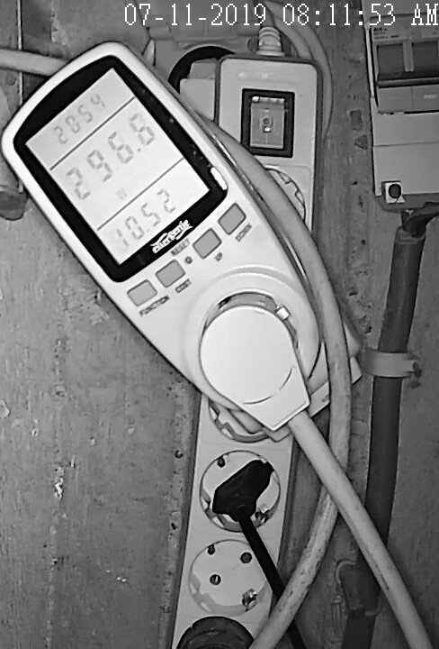

Κλείνει γιατί βρίσκει πάνω από 2 βαθμούς απόκλιση...Υπόψη ότι λόγω επιμήκυνσης στους σωλήνες στα 8-9 μέτρα δν έχω προσθέσει φρεον και το ακούω μέσα που χαζοσφυριζει που σημαίνει έλλειψη φρεον η πίεσης..Πάντως η εξωτερική μικρή σωλήνα δν πιάνει πάγο...Και σημερα το πρωί ενώ μέσα είχα 30,έξω είχε δροσουλα και έγραψε 295 watts...Ξεκίνησε από τα 1250 watts και σταδιακά έπεσε μέσα σε 10 λεπτά στα 295 watts και μετά κάθησε στα 300 έως 305 wats..
