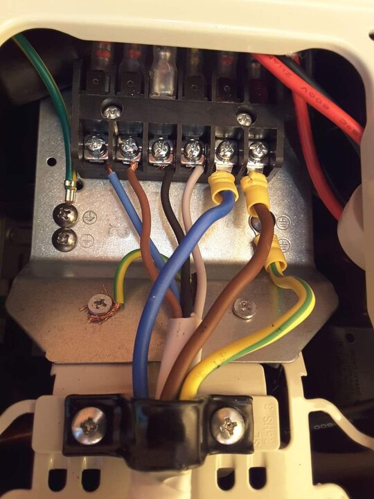

4mm πάει σε θερμοσίφωνα κτλ είναι υπερβολή, πιστεύω η ασφάλεια στο πίνακα να είναι σωστή για το κλιματιστικό και όχι για 4αρι καλώδιο...
Χμ. Η ασφάλεια είναι βάσει του καλωδίου των 4mm και είναι 25Α. Την παροχή την είχα φτιάξει για ηλεκτροκολληση!
Η ασφάλεια βάσει καλωδίου δεν πάει?!
21 λεπτά πριν, sphinxgr είπε
Το κλιματιστικό μέσα δεν έχει 4μμ καλώδια :P
Η ασφάλεια πάει με βάση το ταμπέλακι(btu/current κτλ) του κάθε μηχανήματος για να παρέχει προστασία σε περίπτωση βλάβης κτλ.

Η ασφάλεια πάει βάση καλωδίου και το καλώδιο βάσει μέγιστου ρεύματος. Για 24αρια ο κανόνας είναι να μπαίνει 2.5αρι καλώδιο. Τώρα για το 2.5αρι, οι μισοί ηλεκτρολόγοι θα πουν οτι ασφαλίζεται με 16αρα και οι υπόλοιποι μισοί με 20αρα, σημαντικό ρόλο παίζει και η παλαιότητα της γραμμής, αν είναι ξεχωριστή μεμονωμένη γραμμή ή γραμμή με άλλα φορτία. Για το 4αρι που έβαλες πηγαίνει με 25αρα.
