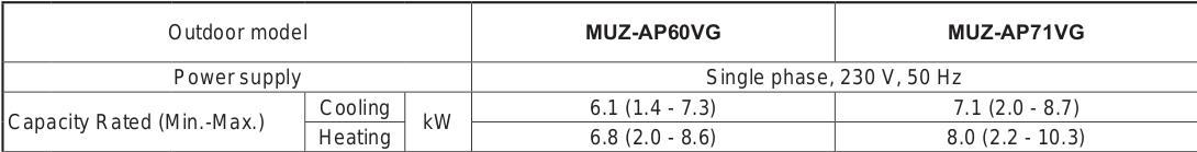

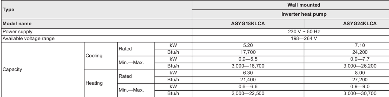

Από το service manual του Mitsubishi
ASYG
Άρα
Ας υποθέσουμε ότι κοιτάμε low
Το mitsu βγάζει 690μ3/ω με 37dB ενώ το Fujitsu 680μ3/ω με 41dB
Οπότε 4dB διαφορά. Δεν ξέρω πόσο είναι.
Αν θες θα ανεβάσω video το μεσημέρι low και medium

3 λεπτά πριν, liakjim είπε
ASYG
Άρα

21 λεπτά πριν, apostolisep3 είπε
πολυ μικρη διαφορα σε σχεση με την φωνη του γειτονα που πρεπει να πιανει στο low 200dbστο quiet δεν τον εχω μετρησει ακομα.
Μπορεί.
Επίσης το Mitsu έχει επίσης υψηλά ελάχιστα btus , όπως το GE και το Tundra .
Όχι στο ίδιο χάλι βέβαια:
