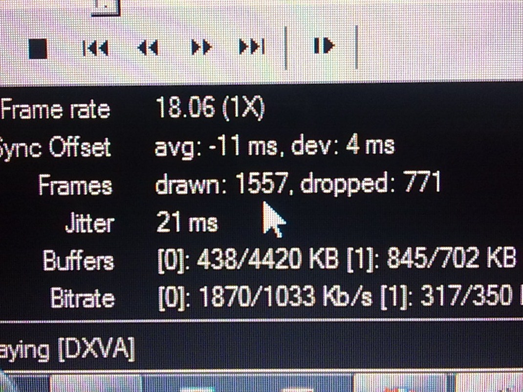

Παιδια ακολουθησα τον οδηγο κατα γραμμα!Εκανα ολες τις ρυθμισεις!Eχω ενα Vaio ( i5 2.53Ghz , ati 5650, 4 giga ram)!Παιζοντας αυτο το αρχειο Avatar.(2009).BRRip.H264.AAC-ARiA και με την ενδειξη ''PLAYING DXVA'' να εμφανιζετε κανονικα, εχω μεγαλη πτωση στο frame rate καθως δεν ανεβαινει πανω απο 23!Tι μπορει να φταιει;;
μηπως παιζεις το αρχειο απο εξωτερικο usb δισκο?
Οχι στο σκληρο μου ειναι κανονικα!!!Γιατι τοσο χαμηλο frame rate; Ποια ρυθμιση το καθορίζει;
εχεις κατι και τρεχει απο πισω?
δεν ειναι φυσιολογικο...
αν βγαλεις τα shaders παιζει καλα?
Η φωτο ειναι με shaders disabled!Ναι ξερω δεν ειναι φυσιολογικο γιαυτο ρωταω...Οχι δε τρεχει τπτ απο πισω!Μηπως φταιει το rip της ταινίας;Γιατι στις ιδιοτητες-λεπτομεριες λεει: Ρυθμος καρε:23 καρε/sec;
H ταινία ειναι 2.80 GB!BR rip εχω αλλη μια αλλα δε παιζει με DXVA!(The Expendables 2010 480p BRRip XviD AC3 ViSiON)
Οι υπολοιπες παιζουν, αλλα αναπαραγονται φυσιολογικα χωρις DXVA , ειναι απλες dvdrip με 23 η 25 καρε σταθερα!Το Avatar πευτει μεχρι και 15 τοσο τραγικα μιλαμε... αλλα γιατι, κατι θα φταιει!
Δηλαδή η ταινία δεν παίζει ομαλά; Παρουσιάζει σπασίματα και παγώματα στην κίνηση;
Το παραπάνω αρχείο δεν είναι full hd 1080p αλλά ένα ταπεινό 720p (1280χ720) μεγέθους 2,670 MB και μάλιστα επανασυμπιεσμένο από mkv σε χαμηλότερη ανάλυση και χαμηλότερο bitrate (εξ ου και το BRRip στο όνομα του).
Αυτά τα αρχεία πρέπει να παίζουν και χωρίς dxva ενεργοποιημένο ακόμα και σε έναν ταπεινό Pentium 4 στα 2 Ghz.
Τα frames δεν πρόκειται να πάνε περισσότερο από 23.976 fps (24p), εκτός αν πατήσεις fast forward.
Το Expendables είναι BRRip XVID και όχι H264, οπότε μην περιμένεις να ενεργοποιηθεί το DXVA.
Ωραιος και κατατοπιστικος!Ξερεις ποση ωρα παιδευομαι να βρω τι φταιει;Ευχαριστω για τις πληροφοριες μαλλον τα χω κανει ολα σωστα και φταινε τα αρχεία!Πρεπει να βρω μια ταινια BR για να δω διαφορα!!!
