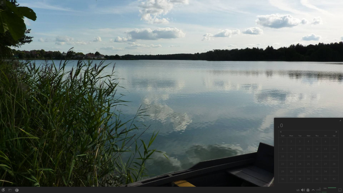

Έχετε καμια ιδέα γιατί δε δουλεύει το clock widget σε KDE;
Ούτε το digital ούτε το analog ούτε το Minimal clock που εγκατέστησα.
H ώρα φαίνεται να είναι σωστή:

Δοκίμασε να το τρέξεις με τη εντολή plasmoidviewer σε κονσόλα να δεις αν έχει κάποιο σφάλμα.
