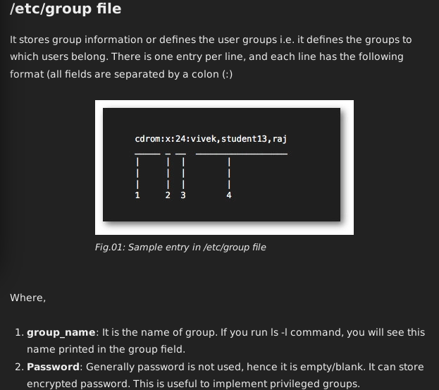

root:x:0:root
το root το καταλαβαίνω
διαβάζω για το x και λέει
στο x μπορώ να βάλω τον κωδικό ώς sha512 etc ή το διαβάζει απο το shadow ?
@sefacs
Καποτε δεν υπηρχε το /etc/shadow και στο /etc/passwd υπηρχε κανονικα το κρυπτογραφημενο pass στην θεση που τωρα ειναι το "x".Αυτο ηταν μεγιστο security hole , γιατι πολυ απλα εκανες copy το /etc/passwd σε ενα φλασακι , το πηγαινες σπιτι σου και το πεταγες στο john the ripper με καποια dictionaries και ο,τι pass εβρισκε ηταν κερδος :) Ναι το /etc/passwd ειναι readable απο ολους.
Ετσι , φτιαξανε το /etc/shadow που ειναι αυτο που περιεχει πλεον το κρυπτογραφημενο pass και ειναι readable μονο απο τον root.Πλεον το /etc/passwd περιεχει το "x" στην θεση του κρυπτογραφημενου pass και το συστημα διαβαζει το pass απο το /etc/shadow.
To αντιστοιχο αρχειο για τα pass των groups ειναι το /etc/gshadow.Aν και δεν πολυχρησιμοποιουνται pass για γκρουπς..
Επεξ/σία από mphxths

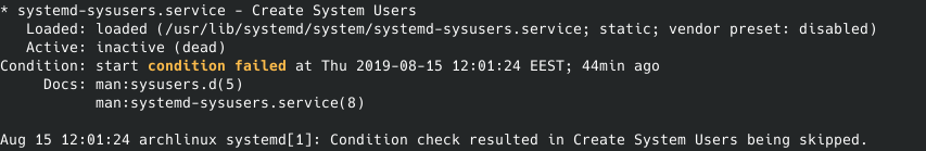

σήμερα στο άνοιγμα έβγαζε error στο systemd-sysusers.service
μετά από μία αλλαγή στο /etc/group
βγάζει αυτό εδώ
είναι εντάξει ή έχω ακόμη πρόβλημα ;
Ευχαριστώ
2 ώρες πριν, sefacs είπε
Εσυ λες με κιτρινα bold γραμματα που λενε "condition failed" να εχεις ή οχι ακομα προβλημα ?Γιατι πας και τα ψειριζεις ? Χειροκινητα να υποθεσω ε?Αν δεν ξερουμε τι πειραξες και γιατι  πως να εκφερουμε αποψη ?
3 ώρες πριν, mphxths είπε
για κάποιο λόγο έκανα ενημέρωση μετά επανεκκίνηση  έβγαζε γενικό σφάλμα πήγα στο /etc/group και είδα ένα κόμμα (",") το άλλαξα με semicolon (":") και τώρα
βγάζει ΟΚ αλλά στο status αναφέρει αυτό εδώ το μηχάνημα τρέχει εντάξει εδώ και ώρες
έχω θέμα με αυτό το condition failed ή είμαι εντάξει ;
9 λεπτά πριν, sefacs είπε
Ενα service κανει fail.. και ρωτας αν θα εισαι ενταξει ? Σοβαρα τωρα? :)
Το service απο οσο καταλαβαινω εχει να κανει με την δημιουργια των "system users" ...λογικα αν παραστει αναγκη απο σενα ή καποιο προγραμμα να δημιουργησει καποιον system user αυτο ισως να μην ειναι δυνατον.
Αρα , το "μηχανημα τρεχει ενταξει εδω και ωρες" καταλαβαινεις οτι ειναι γενικο..ειναι αυτο που εσυ "βλεπεις" , στο background πραγματα τρεχουν , δουλευουν ή εχουν προβλημα και ισως ποτε να μην το παρεις χαμπαρι μεχρι να τα χρειαστεις :)
Μόλις τώρα, mphxths είπε
δεν έχεις και άδικο
ευχαριστώ :)
