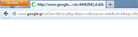

Sirios8e Δημοσ. 1 Απριλίου 2013 Δημοσ. 1 Απριλίου 2013 Tis τελευταιες ημερες παρατηρω κατι (περιεργο) στο mozilla. Mολις ανοιγω τον browser και παταω καποια διευθυνση πριν με βγαλει στην ιστοσελιδα που εχω επιλεξει παιρναει ενας κωδικος (screenshots) και μετα μου εμφανιζει to url της ιστοσελιδας. Αυτο γινετε μονο στο mozilla, αν μπω απο explorer η yahoo δεν εμφανιζετε αυτος ο κωδικος και στο linux που μπηκα απο mozilla με εβγαζε κατευθειαν ιστοσελιδα. Αντι δηλ. να γραψει γινετε συνδεση περναει αυτος ο κωδικος και μετα με βγαζει στην ιστοσελιδα. Εκανα μια πληρη σαρωση με spyware doctor και με antimalware δεν βρηκα κατι το σπουδαιο (1 tracking cookies). Mπορειτε να μου πειτε αν υπαρχει καποιο προβλημα μηπως εχω αρπαξει κατι και με ανακατευθυνει μεσω αλλης ιστοσελιδας? Εχω την εντυπωση οτι αυτο δεν μου το εκανε παλαιοτερα. Ευχαριστω. Στα screenshots δειχνει τον κωδικο που μεσολαβει πριν το url της επιλεγμενης ιστοσελιδας.
assasins Δημοσ. 2 Απριλίου 2013 Δημοσ. 2 Απριλίου 2013 Tis τελευταιες ημερες παρατηρω κατι (περιεργο) στο mozilla. Mολις ανοιγω τον browser και παταω καποια διευθυνση πριν με βγαλει στην ιστοσελιδα που εχω επιλεξει παιρναει ενας κωδικος (screenshots) και μετα μου εμφανιζει to url της ιστοσελιδας. Αυτο γινετε μονο στο mozilla, αν μπω απο explorer η yahoo δεν εμφανιζετε αυτος ο κωδικος και στο linux που μπηκα απο mozilla με εβγαζε κατευθειαν ιστοσελιδα. Αντι δηλ. να γραψει γινετε συνδεση περναει αυτος ο κωδικος και μετα με βγαζει στην ιστοσελιδα. Εκανα μια πληρη σαρωση με spyware doctor και με antimalware δεν βρηκα κατι το σπουδαιο (1 tracking cookies). Mπορειτε να μου πειτε αν υπαρχει καποιο προβλημα μηπως εχω αρπαξει κατι και με ανακατευθυνει μεσω αλλης ιστοσελιδας? Εχω την εντυπωση οτι αυτο δεν μου το εκανε παλαιοτερα. Ευχαριστω. Στα screenshots δειχνει τον κωδικο που μεσολαβει πριν το url της επιλεγμενης ιστοσελιδας. Αυτο το κανει και σε μενα, αλλα νομιζω οτι παντα το εκανε.
Sirios8e Δημοσ. 2 Απριλίου 2013 Δημοσ. 2 Απριλίου 2013 Αυτο το κανει και σε μενα, αλλα νομιζω οτι παντα το εκανε. Kαλως, αλλα οταν kανω περιηγηση απο linux με mozilla δεν το βλεπω αυτο. Iσως να μην υπαρχει προβλημα.
jim_p Δημοσ. 2 Απριλίου 2013 Δημοσ. 2 Απριλίου 2013 @Sirios8e Εχεις κολλησει κατι αρκετα χοντρο μαλλον, πχ rootkit. Κατεβασε αυτο και τρεξτο http://support.kaspersky.com/5350 Αν παρολα αυτα στο κανει μονο οταν κανεις κλικ σε λινκ απο τις αναζητησεις στο google, τσεκαρε τι ακριβως εχεις στο about:config > keyword.url.
Sirios8e Δημοσ. 2 Απριλίου 2013 Δημοσ. 2 Απριλίου 2013 @Sirios8e Εχεις κολλησει κατι αρκετα χοντρο μαλλον, πχ rootkit. Κατεβασε αυτο και τρεξτο http://support.kaspersky.com/5350 Αν παρολα αυτα στο κανει μονο οταν κανεις κλικ σε λινκ απο τις αναζητησεις στο google, τσεκαρε τι ακριβως εχεις στο about:config > keyword.url. To tdsskiller και το antirootkit της malwarebytes δεν βρηκαν τιποτα. Στο about config (επειδη 1η φορα ψαχνω) μου βγαζει, κατασταση προεπιλογη -ειδος αλφαριθμητικο - τιμη κενο. Στο linux mint στο google (εσυ που γνωριζεις) μου εβγαλε καποια διευθυνση στην τιμη duckduckgo.com κλπ. Δεν γνωριζω αν πρεπει να ισχυει κατι αναλογο και στα windows.
