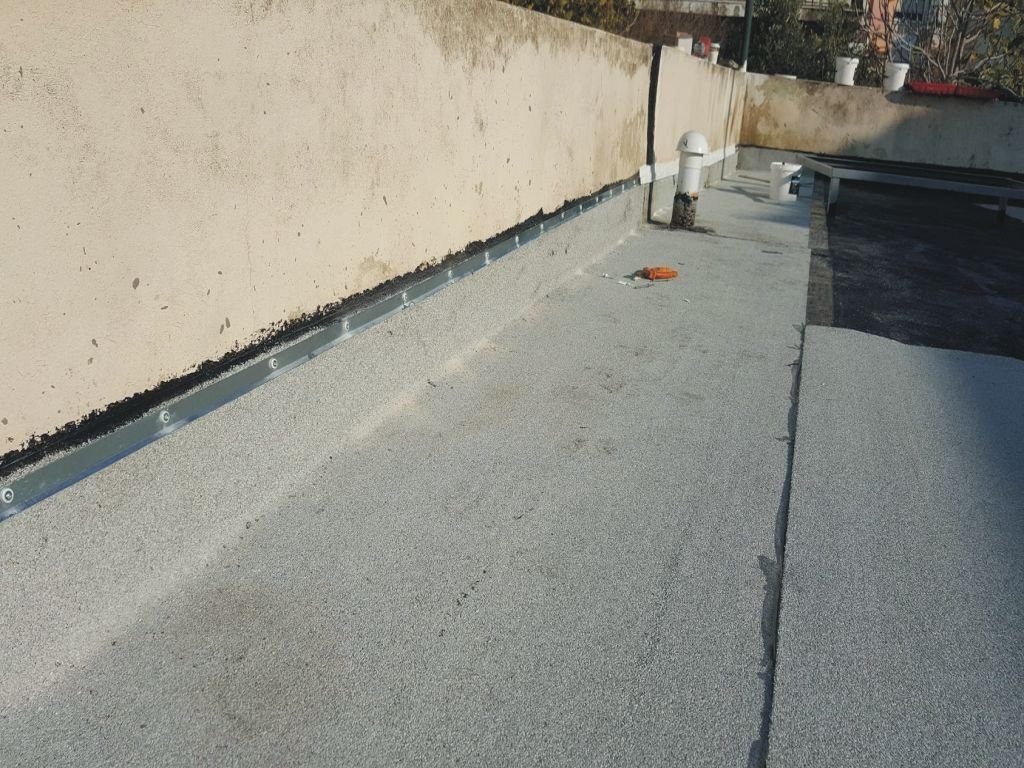

και αν διαβασεις, σου λεει οτι αυτο ειναι η δικη τους λυση για να αγκυρωθουν τα ασφαλτοπανα στο στηθαιο. Η πιο συνηθης λυση για το ιδιο προβλημα ειναι αυτη (τυχαια φωτο απο το ιντερνετ), αυτοι ανεβαζουν το ασφαλτοπανο μεχρι πανω για να μην υπαρχει καθετο κολλημα οπως στη φωτο, το καλυπτουν με τσιμεντοκονια και το αγκυρωνουν ειτε με το συνηθες μαρμαρο κολλημενο πανω στη καινουργια τσιμεντοκονια, ειτε με λαμαρινα. Αυτες οι λυσεις αφορουν ΑΣΦΑΛΤΟΠΑΝΑ. Η αλλη που ποσταρες αφορα ΘΕΡΜΟΜΟΝΩΣΗ. Εγω νομιζα οτι συζηταγαμε για ελαστομερες/επαλειφομενο. Αλλο το ενα αλλο το αλλο.
Το ελαστομερες καλο ειναι να μη το τρυπας. Τωρα αν θες να απλωσεις ελαστομερες στο οριζοντιο του στηθαιου, να ριξεις τσιμεντοκονια απο πανω και να κολλησεις μαρμαρα, γκο φορ ιτ. Απλα κατσε βγαλε το κοστος. Συνηθως ειναι πιο απλο αν σε φοβιζει τοσο η εισροη υδατων απο το στηθαιο να πληρωσεις ενα μεροκαμματο κι ενα κουβα ελαστομερες να το φρεσκαρεις καθε 5 χρονια.
