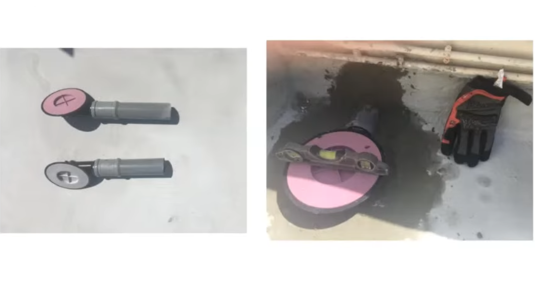

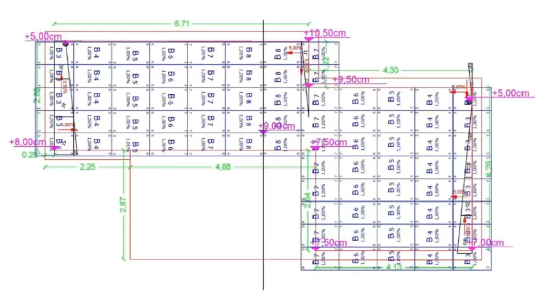

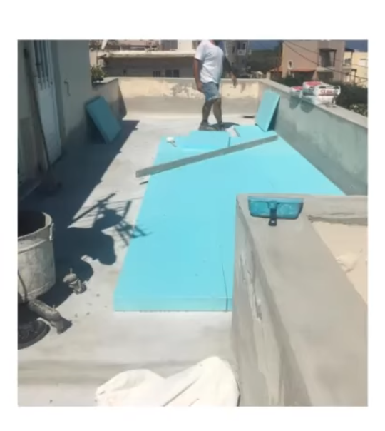

3. Θα βάλετε είτε fibran είτε από τον Ριζάκο, ή άλλη εταιρεία πολυστερίνης, μεγαλύτερο πάχος μόνωσης από 5cm με ταυτόχρονες ρύσεις (incline). Θα έρθουν τα φύλλα αριθμημένα βάσει σχεδίου της ταράτσας και θα γίνει επικόλληση με κόλλα θερμοπρόσοψης υψηλής πρόσφυσης. Τα φύλλα θα είναι υψηλής πυκνότητας για μηχανική αντοχή και βατότητα.

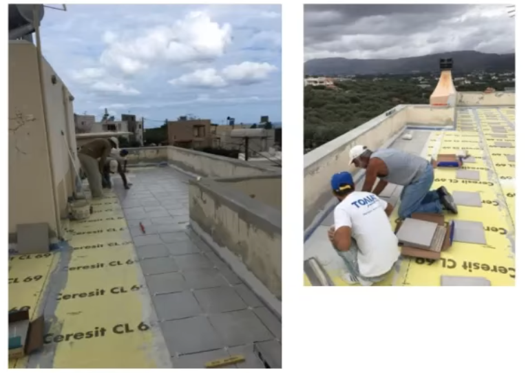

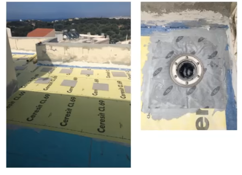

4. Είναι σημαντική η εξασφάλιση της στεγάνωσης σε αυτό το επίπεδο πάνω από την θερμομόνωση! Να μην περνάει σταγώνα από κάτω, αν φτάσει η υγρασία στο μονωτικό καληνύχτα θερμομόνωση, καλωσήλθες μούχλα. Επικόλληση στεγανοποιητικής μεμβράνης τύπου CL69, Mapeguard, Bostik Ardatek, κ.α. Ευρίσκονται και ως μεμβράνες αποσύμπλεξης. Τοποθέτηση τέτοιας μαζί με τα αξεσουάρ της (εσωτερικές - εξωτερικές γωνίες, ταινία που θα ανασηκώνεται στη γωνία με το στηθαίο κ.α.). Καλό είναι να τοποθετηθούν και ειδικά σιφώνια στεγανοποίησης στις υδρορροές.
5. Τοποθέτηση πλακιδίων. Επιλογή ανοικτού χρώματος, μικρών διαστάσεων κατά προτίμηση για να παραλαμβάνουν με επιτυχία της συστολοδιαστολές + να αποφεύγεται όσο γίνεται το δόντι στις ρύσεις. Καλή κόλλα πλακιδίων ποιότητας s1/s2. Καλή ποιότητα αρμόστοκου! Μεγάλο πάχος αρμού, να μπορεί να παραλάβει τις συστολοδιαστολές από την ακτινοβολία το καλοκαίρι και το ψύχος το χειμώνα, όχι τσίτα κολλητά! Πολύ επιμελής συγκόλληση των σοβατεπί με μαστίχη στην συναρμογή με το πλακάκι.

πολυ ενδιαφερον αυτα που γραφετε. εξηγηστε παραπανω το 3. τα φυλλα πολυστερινης με βαση την αριθμηση δημιουργουν καποια ρηση; δηλαδη καθε φυλλο δεν ειναι ισιο;

Ψάξε για fibran xps incline. Ναι στέλνει ο μηχανικός σχέδιο στη fibran της ταράτσας και πού είναι οι υδρορροές, και η εταιρεία παράγει φύλλα με ειδική κλίση αριθμημένα για να βγουν οι ρυσεις όταν τοποθετηθούν.
Η μεμβράνη επικολλάται πάνω στην πολυστερίνη με κόλλα πλακιδίων και σπάτουλα. Οι μεμβράνες έχουν αντοχή στις συστολοδιαστολές γιατί αυτή είναι η δουλειά τους! Ίσα ίσα, βοηθά το πλακάκι να διαχειρίζεται καλύτερα τις συστολοδιαστολές σε σχέση με το υπόστρωμα γι'αυτό και λέγεται και μεμβράνη απεμπλοκής. Απαγωγή εγκλωβισμένης υγρασίας δεν θα γίνεται γιατί δεν υπάρχει εγκλωβισμός με αυτό το σύστημα, υδρατμών από την χρήση γίνεται γιατί ναι μεν δεν επιτρέπει την υγρή φάση να περάσει, επιτρέπει όμως την διαπνοή. Βέβαια το πιο σωστό είναι αυτό να το υπολογίσει μηχανικός με ανάλυση υγροθερμική, αν σου κάνει υγροποίηση και με τί συνθήκες και τί μέτρα πρέπει να ληφθούν. Θεσσαλονίκη δεν ξέρω κάποιο συνεργείο ξέρω βέβαια την εταιρεία ΤΕΚΤΟ που θα σου προτείνει άλλου τύπου λύση με υπερελαφρύ κονίαμα πολυστερίνης, καλό κι αυτό αλλά θες πάχος. Και με αυτό κάνεις κλίσεις και μόνωση ταυτόχρονα.

Σε ευχαριστώ για την ανάλυση. Η στεγανοποίηση πάνω από τη θερμομόνωση θα μπορεί να γίνει και με Hyperdesmo; Και έπειτα να μπουν τα πλακάκια;
