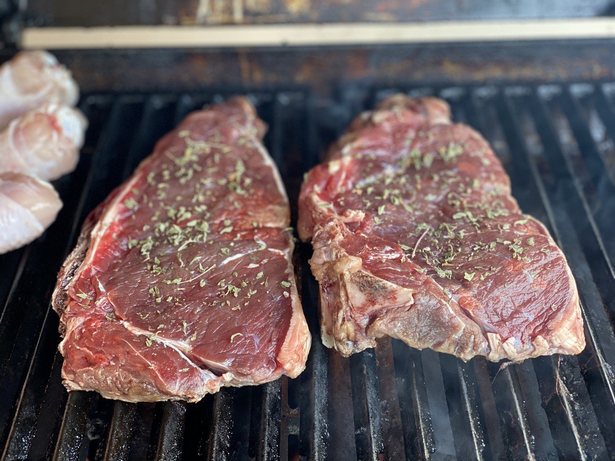

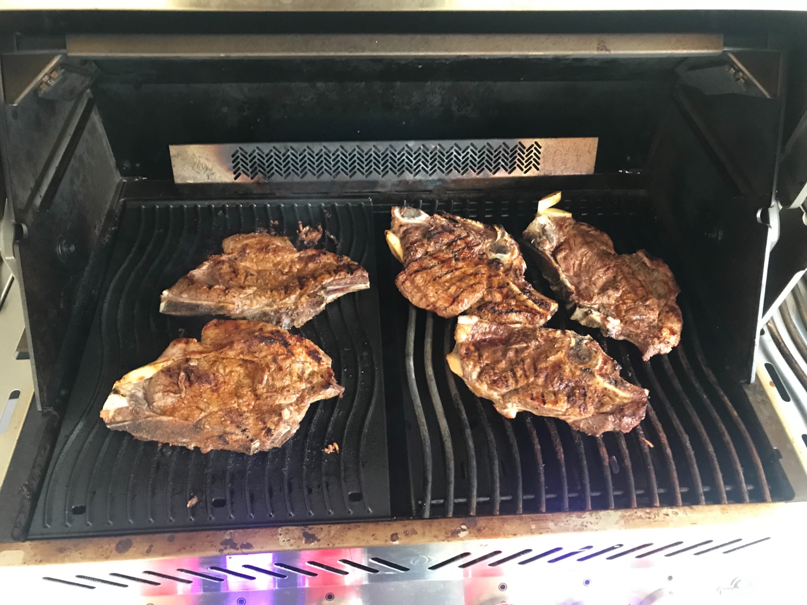

image.jpeg.0d5cf452d689cc3976a7489aae99ddee.jpegimage.jpeg.b81af5703abfd836af695cd00d09e100.jpegimage.jpeg.8037f21d84cecf280769e7334138ef1d.jpegimage.jpeg.4c32d7833e5888d77bae4896ec4fddb7.jpeg
Καλές γιορτές, με υγεία, ευτυχία και όμορφα ψησίματα! Τις μπριζόλες που έχεις στην Napoleon τις έχεις περάσει από infrared ή μόνο σχάρα;
Δεν τις έβαλα στην infrared. Είχα τους 2 αριστερά καυστήρες στο φουλ και από πάνω την μαντεμένια πλάκα. Στην αρχή τις έβαλα εκεί και έπειτα στην διπλανή σχάρα, όπου είχα τους υπόλοιπους 2 καυστήρες στο ελάχιστο.
