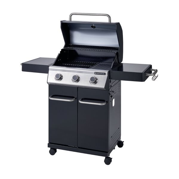

ManLion Δημοσ. 11 Μαρτίου 2020 Δημοσ. 11 Μαρτίου 2020 (επεξεργασμένο) Τελικά πήρα αυτήν. Αφού την συναρμολόγησα και την μετέφερα στο μπαλκόνι, ακολούθησα τις οδηγίες όπως περιγράφονται εδώ μέσα. Την άναψα και σε λιγότερο από 10 λεπτά ανέβηκε στους 350 βαθμούς. Αφού κρύωσε λαδωσα σχάρα και πλάκα. Ξανά ανάβω για 30 λεπτά στους 250 βαθμούς. Σβήνω. Έβαλα χοιρινές λαιμού στη σχάρα. Εξαιρετικές! Την επόμενη μέρα ψάρια τσιπούρες θεϊκά! Στο τέλος κάθε ψησίματος κάψιμο με κλειστό καπάκι για πέντε λεπτά και μετά αφου κρυώσει ξύσιμο στη σχάρα. Μέχρι τώρα έχω ψήσει ψητά λαχανικά και μετά σε γάστρα μπριαμ, κέικ (αλλά μου άρπαξε στο πατο ίσως λόγω δυνατής θερμοκρασίας). Δεν δίνω μαθήματα, απλά περιγράφω τι έκανα και αν τυχόν έκανα κάποιο λάθος. Έχω λαδωσει την σχάρα με λιολαδο είναι σωστό? Επεξ/σία 11 Μαρτίου 2020 από ManLion 3
