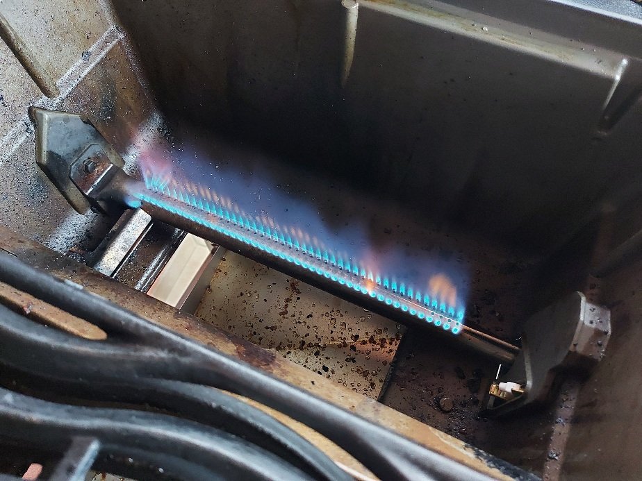

PJK Δημοσ. 29 Δεκεμβρίου 2020 Δημοσ. 29 Δεκεμβρίου 2020 23 ώρες πριν, @pnea1973 είπε Έκανα ότι έλεγα το site της Napoleon.. Έβαλα και πετρογκαζ φιάλη... Η φλόγα στο φουλ είναι έτσι.. Καλημέρα και Χρόνια Πολλά! Η φλόγα που βλέπω είναι εξαιρετική! Έτσι ακριβώς πρέπει να φαίνεται, έντονο γαλάζιο, δυνατή, ίσως και με ελάχιστο πορτοκαλί στις κορυφές. Με τις κοραλ όπως ανέφερε και κάποιος άλλος, είχα κάνα δυό φορές πρόβλημα και εγώ λόγω της περίεργης βαλβίδας που έχουν ενσωματωμένη. Μάλιστα σε μία περίπτωση πριν κάνα χρόνο ίσα που κατάφερνε να ανάψει. Την επέστρεψα βεβαίως, μου έδωσαν άλλη που λειτουργούσε κανονικά, πράγμα που δείχνει ότι δεν υπάρχει αυστηρότητα στις συγκεκριμένες προδιαγραφές αυτής της περίεργης βαλβίδας με αποτέλεσμα κάποιες φορές να "πνίγουν" την έξοδο του αερίου. Μου το επιβεβαίωσε και ο άνθρωπος από τον οποίο προμηθεύομαι. Έκτοτε βέβαια δεν μου έχει ξανατύχει αλλά τις αποφεύγω. 2

gdeli Δημοσ. 29 Δεκεμβρίου 2020 Δημοσ. 29 Δεκεμβρίου 2020 https://www.amazon.com/GrillPro-00030-Magnetic-Level-Indicator/dp/B000FHZ33C/ref=cm_cr_arp_d_product_top?ie=UTF8 Ωραία ιδέα, καλές κριτικές βλέπω! Από ό,τι κατάλαβα μετράει την διαφορά στην θερμοκρασία, λόγω της αδιαβατικής ψύξης, όταν ανοίγεις την φιάλη φυσικά. Με βλέπω να το χτυπάω. 21 ώρες πριν, @pnea1973 είπε Παιδιά σήμερα μετά τη αλλαγή Έψησα παιδάκια κοτόπουλο και φιλέτο κοτόπουλο.. Βγήκα υπέροχα.. Μέσα στην εβδομάδα θα ψήσω κ μπριζόλα και θα ακολουθήσω ότι μου είπατε. 25 λεπτά στο φουλ, 4 λεπτά κ γύρισμα κ μετά αλλά 4..θα σας έχω κ φώτο.. Οσον αφορά την φλόγα δεν ξέρω σε σχέση με άλλες αλλά έχει παντού το ίδιο ύψος....οι κίτρινες άκρες βέβαια δεν είναι καλές.. Μπράβο! Θα δεις ότι και με την τριβή σου με την ψησταριά θα βγάζεις όλο και καλύτερο αποτέλεσμα. Αναφορικά με το χρώμα της φλόγας, έχω την αίσθηση ότι μόνο αν είχες φιάλη προπανίου θα έβλεπες 100% μπλε χρώμα. Τουλάχιστον έτσι έγραφε το manual της παλιάς μου ψησταριάς. Η οποία τόσο μπλε φλόγα δεν είχε ποτέ και για κανέναν λόγο, σχεδόν όλη κίτρινη ήταν. 1
