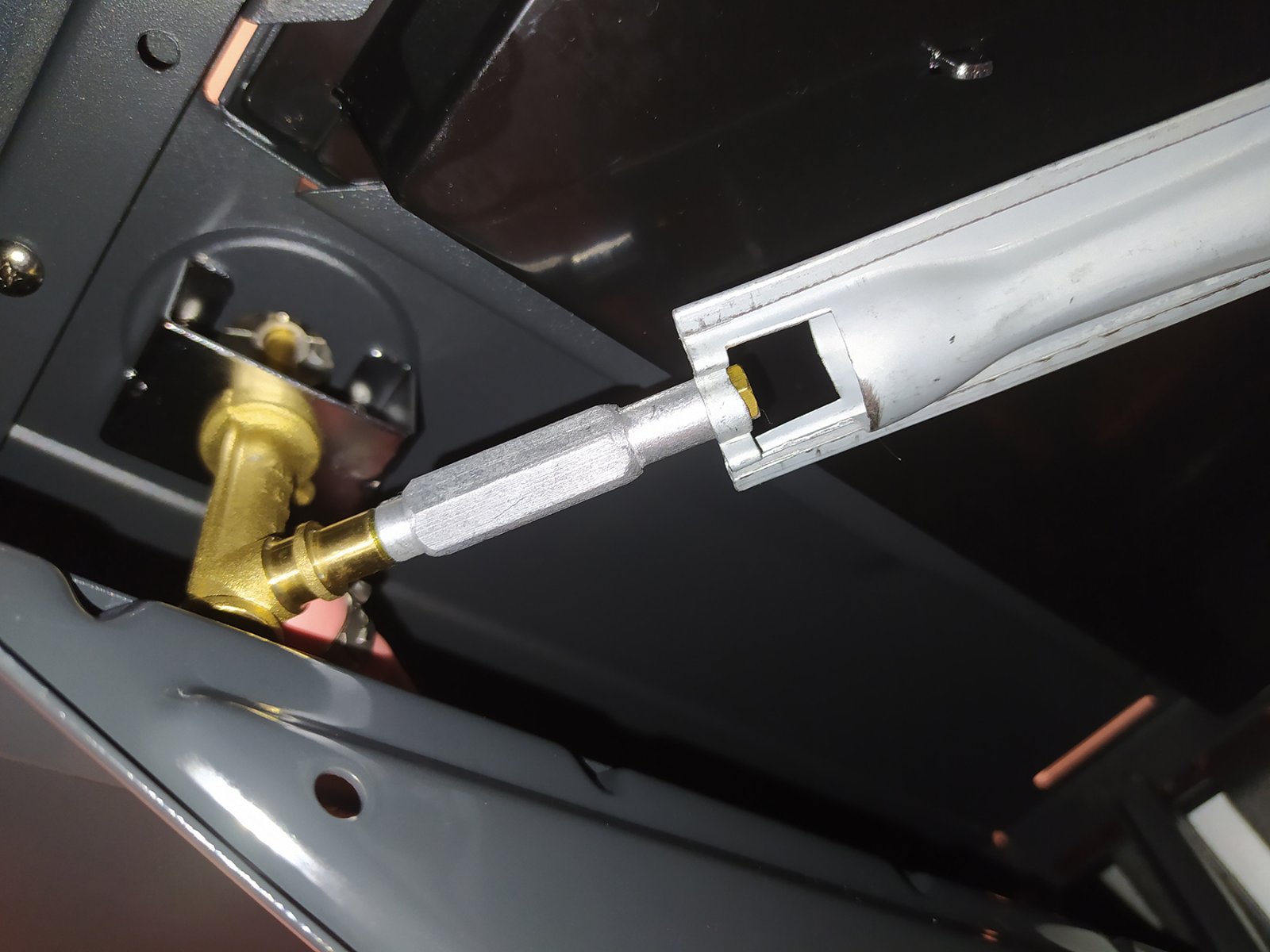

Καλησπέρα παίδες. Πήρα την Campingaz Plus 4 και μετά το πρώτο ψησιμο που έκανα έμεινα πολύ ικανοποιημένος. Το μόνο θέμα μου είναι το μάτι δίπλα που μυρίζει το αέριο πολύ όταν το ανάβω. Η ένωση από κάτω αφήνει ένα (μεγάλο για μένα) κενό που από ότι μου είπε κάποιος είναι για να αναμειγνύεται με αέρα (η αλήθεια είναι οτι δεν το κατάλαβα). Αν μικρύνω το κενό καλύπτοντάς το κάπως (ή ακόμα και να το κλείσω τελείως), θα υπάρξει πρόβλημα; Το γκαζάκι ή τα μάτια κουζίνας υγραερίου δουλεύουν με τέτοιο κενό;

Είναι σωστό αυτό το κενό. Διάβασε πολύ πιο πίσω, έχω εξηγήσει σε ανάλογο ερώτημα πως γίνεται η ανάμιξη με τον αέρα μπροστά από το μπεκ.
Αν το περιορίσεις κατά πάσα πιθανότητα η φλόγα δεν θα έχει δύναμη και θα είναι κίτρινη - πορτοκαλί. Αν το κλείσεις τελείως η φλόγα θα γίνει σαν του κεριού.

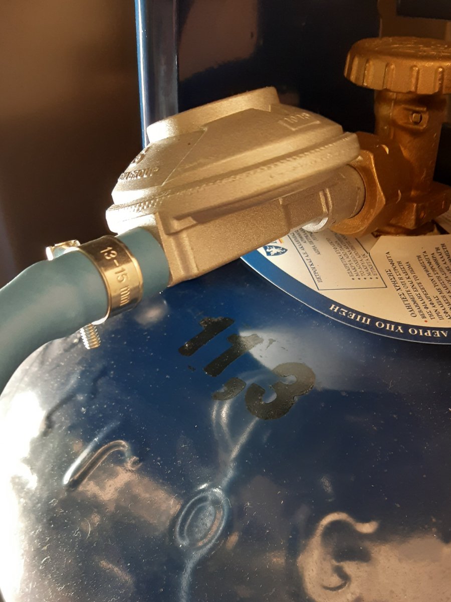

Επειδη καταλαβαινω και τον φοβο - ισως οχι δικαιολογημενο- καποιων για τη 2η μπουκαλα , δεν υπαρχεικαποια βαλβιδα-μετρητης-οτιδηποτε που να μπαινει στυην μπουκαλα και να σου δειχνει σταθμη? Ισως λεω βλακειες αλλα δεν γινεται πρακτικα κατι τετοιο?

Δεν έχει πρακτική χρησιμότητα κάτι τέτοιο, γιατί μέχρι να εξαερωθεί και το τελευταίο γραμμάριο αερίου στην φιάλη η πίεση παραμένει πρακτικώς σταθερή. Από εκεί και πέρα, όταν δεν θα υπάρχει άλλο υγρό, αρχίζει να πέφτει έντονα μέχρι να φτάσει στην 1 ατμόσφαιρα. Σε λίγα λεπτά δηλαδή. Δεν τελειώνεις ψήσιμο.
Ο μόνος τρόπος ελέγχου είναι το βάρος. Ο μόνος. Το μανόμετρο είναι άχρηστο σε εμάς.

Ευχαριστώ , τωρα καταλαβα γιατι δεν υπαρχει κατι τετοιο. Οποτε ζυγιζεις μια αδεια μπουκλα και μια γεματη και καθε φορα ξερεις στο περιπου που βρισκεσαι. Και παλι η μοναδικη λυση για να μη σε αφησει στη μεση ενος ψησιματος ειναι η δευτερη μπουκαλα.
Οποτε το απογευμα παω να παρω αλλη μια να μην παθω κανενα χουνερι το ΠΣΚ που θελω να κανω τα ψησιματα.
19 λεπτά πριν, james9tito είπε
Δεν χρειάζεται να την ζυγίσεις από την αρχή. Όλες οι μπουκάλες γράφουν επάνω το απόβαρο στο πάνω μέρος με μεγάλα μαύρα γράμματα. Είναι συνήθως γύρω στα 11-12 κιλά, παίζει. Οπότε ξέρεις ανά πάσα στιγμή πόσο έχει μέσα. Το καθαρό είναι 10 κιλά. Δες πχ αυτήν που έχω τώρα επάνω. Λέει 11,3 άρα γεμάτη θα πρέπει να είναι 21,3
