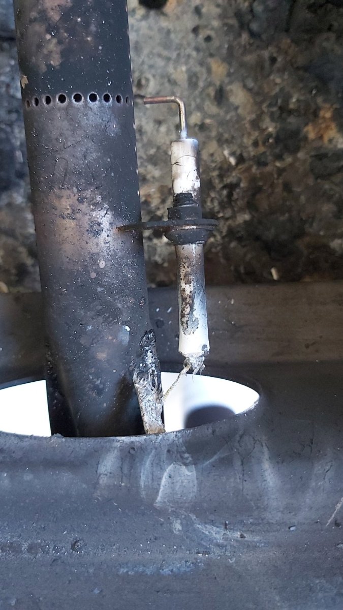

vforvaggelis Δημοσ. 28 Ιανουαρίου 2021 Δημοσ. 28 Ιανουαρίου 2021 16 λεπτά πριν, gdeli είπε Το μαύρο χρώμα είναι από την αιθάλη, λόγω της ατελούς καύσης. Άρα κάτι βρήκε να κάψει, πέρα από το υγραέριο. Μήπως υπήρχε κάπου λίπος που σου είχε διαφύγει; Δεν το λέω με καμία πρόθεση να σε κατηγορήσω, προς Θεού! Άλλωστε το έχω πάθει κι εγώ και πιστεύω αρκετοί εδώ μέσα!😁 Μόνο για να δούμε αν είναι θέμα ελαττωματικής ψησταριάς και αν είναι ασφαλές να την ξαναχρησιμοποιήσεις εφόσον καταφέρεις να την καθαρίσεις από στάχτες, καπνούς κλπ. Ναι σε καταλαβαινω ! Θυμαμαι οτι ηταν καθαρη, τωρα επειδη πολλοι το γραψατε σαν λογος που μπορει να εγινε μπηκα σε σκεψεις αλλα τι να πω...Να μου διεφυγε; Μπορει! Θα την καθαρισω το σκ γιατι τωρα δνε εχω χρονο αλλα φοβαμαι πως δεν μπορει να γινει χρηση. Παραδειγμα δες εδω που κανει το τσαφ να αναψει Επισης οι σχαρες που ηταν γυαλιστερες με καποιο υλικο το οποιο δεν το γνωριζω τωρα ειναι σαν να εχουν σκουριασει. Καθε βοηθεια δεκτη για το τι πρεπει να ελεγξω και με ποιο τροπο ωστε να δουμε αν μπορω να την χρησιμοποιησω ξανα η θα τρωω χημικα!
ilpapacha Δημοσ. 28 Ιανουαρίου 2021 Δημοσ. 28 Ιανουαρίου 2021 47 λεπτά πριν, vforvaggelis είπε Ναι σε καταλαβαινω ! Θυμαμαι οτι ηταν καθαρη, τωρα επειδη πολλοι το γραψατε σαν λογος που μπορει να εγινε μπηκα σε σκεψεις αλλα τι να πω...Να μου διεφυγε; Μπορει! Θα την καθαρισω το σκ γιατι τωρα δνε εχω χρονο αλλα φοβαμαι πως δεν μπορει να γινει χρηση. Παραδειγμα δες εδω που κανει το τσαφ να αναψει Επισης οι σχαρες που ηταν γυαλιστερες με καποιο υλικο το οποιο δεν το γνωριζω τωρα ειναι σαν να εχουν σκουριασει. Καθε βοηθεια δεκτη για το τι πρεπει να ελεγξω και με ποιο τροπο ωστε να δουμε αν μπορω να την χρησιμοποιησω ξανα η θα τρωω χημικα! Πάλι καλά που δεν έπαθε κανείς σας τίποτα και δεν έγινε χειρότερη ζημιά στο σπίτι, στην πολυκατοικία κτλ. Θα πρέπει να κάνεις σχολαστικό έλεγχο της ψησταριάς, να δεις αν μπορέσεις να διαπιστώσεις πως μπορεί να προήλθε αυτή η ανάφλεξη/πυρκαγιά. Από εκεί και πέρα, εφόσον δεν παρατηρήσεις κάποια παραμόρφωση, τρύπημα κτλ, ίσως να μπορέσεις να την «σώσεις». Οι σχάρες μπορούν εύκολα να αλλαχθούν με καινούργιες. Όσον αφορά τις ακίδες αναφλέξεις, ίσως να μπορέσεις να βρεις κι εκεί ανταλλακτικά, είτε από την αντιπροσωπεία είτε από κατάστημα που εμπορεύεται τέτοια υλικά, όπως το παρακάτω http://www.pro-parts.gr/index.php?route=product/product&path=89&product_id=246 Ενδεχομένως να χρειαστείς να αλλάξεις και το λάστιχο παροχής, αν έχει φθορά. Από εκεί και πέρα, αν έχεις οποιαδήποτε αμφιβολία για την ψησταριά και την κατάστασή της, θα ήταν προτιμότερο να πάρεις κάποια καινούργια.
vforvaggelis Δημοσ. 28 Ιανουαρίου 2021 Δημοσ. 28 Ιανουαρίου 2021 4 λεπτά πριν, ilpapacha είπε Πάλι καλά που δεν έπαθε κανείς σας τίποτα και δεν έγινε χειρότερη ζημιά στο σπίτι, στην πολυκατοικία κτλ. Θα πρέπει να κάνεις σχολαστικό έλεγχο της ψησταριάς, να δεις αν μπορέσεις να διαπιστώσεις πως μπορεί να προήλθε αυτή η ανάφλεξη/πυρκαγιά. Από εκεί και πέρα, εφόσον δεν παρατηρήσεις κάποια παραμόρφωση, τρύπημα κτλ, ίσως να μπορέσεις να την «σώσεις». Οι σχάρες μπορούν εύκολα να αλλαχθούν με καινούργιες. Όσον αφορά τις ακίδες αναφλέξεις, ίσως να μπορέσεις να βρεις κι εκεί ανταλλακτικά, είτε από την αντιπροσωπεία είτε από κατάστημα που εμπορεύεται τέτοια υλικά, όπως το παρακάτω http://www.pro-parts.gr/index.php?route=product/product&path=89&product_id=246 Ενδεχομένως να χρειαστείς να αλλάξεις και το λάστιχο παροχής, αν έχει φθορά. Από εκεί και πέρα, αν έχεις οποιαδήποτε αμφιβολία για την ψησταριά και την κατάστασή της, θα ήταν προτιμότερο να πάρεις κάποια καινούργια. Σε ευχαριστω πολυ!!! Κοιτα πες οτι χρειαζομαι 2 ακιδες συνολο κανα 30αρι και 2 σχαρες να πω 30 ευρω χωρις να ξερω καθολου τιμες, ε νομιζω συμφερει να παρω καινουρια σαν αυτη που την πηρα 90 ευρω. Τοσο καιρο δουλευε ΑΨΟΓΑ και ημουν πολυ ευχαριστημενος οποτε μπορει να ειχα ξεχασει κανα λιπος κατι και να μην φταιει η ψησταρια. 1
tsiro7 Δημοσ. 28 Ιανουαρίου 2021 Δημοσ. 28 Ιανουαρίου 2021 Ξήλωσε τα όλα από μέσα καθάρισε την και έχεις έτοιμη ψησταριά κάρβουνου με καπάκι. 7
gdeli Δημοσ. 28 Ιανουαρίου 2021 Δημοσ. 28 Ιανουαρίου 2021 Αν ήταν τόσο φθηνή τότε νομίζω πάρε μια καινούρια, μόνο ο χρόνος που θα χάσεις για να καθαρίσεις και να επισκευάσεις την παλιά σου αξίζει περισσότερο. Οι σχάρες πχ αν έχουν χάσει την επίστρωση θα πρέπει να είσαι σίγουρος ότι το από μέσα υλικό είναι αποδεκτό για επαφή με φαγητό. Αν είναι θα πρέπει να τις βάλεις σε ξύδι για κανένα 2ήμερο να φύγει η σκουριά και μετά να κάνεις καλό seasoning (αν γίνεται, ανάλογα με το υλικό κατασκευής τους). Θεωρώ ότι δεν έχει νόημα να μπαίνεις σε τέτοια διαδικασία αν με 90€ παίρνεις καινούρια. Από την άλλη πλευρά, με βάζει σε σκέψεις το τόσο χαμηλό κόστος της, σε συνδυασμό με το ότι δεν είχες λίπη μέσα για να αρπάξει, και όμως λαμπάδιασε. Μήπως να σκεφτείς να πας σε μια entry level πιο επώνυμη; Αλλιώς θα έλεγα να μην την αφήνεις χωρίς επίβλεψη και την καινούρια που θα πάρεις, ώστε να μην ξανασυμβεί κάτι τέτοιο.

vforvaggelis Δημοσ. 28 Ιανουαρίου 2021 Δημοσ. 28 Ιανουαρίου 2021 1 ώρα πριν, gdeli είπε Από την άλλη πλευρά, με βάζει σε σκέψεις το τόσο χαμηλό κόστος της, σε συνδυασμό με το ότι δεν είχες λίπη μέσα για να αρπάξει, και όμως λαμπάδιασε. Μήπως να σκεφτείς να πας σε μια entry level πιο επώνυμη; Αλλιώς θα έλεγα να μην την αφήνεις χωρίς επίβλεψη και την καινούρια που θα πάρεις, ώστε να μην ξανασυμβεί κάτι τέτοιο. Σκεφτομαι οτι τελικα μπορει να ειχα αφησει λιπη γιατι δουλευε πολυ καλα η ψησταρια ολο αυτον τον καιρο. Τωρα η τιμη της ειναι 150 ευρω δυστυχως καθως μονο ενα μαγαζι την εχει αμεσα διαθεσιμη.
