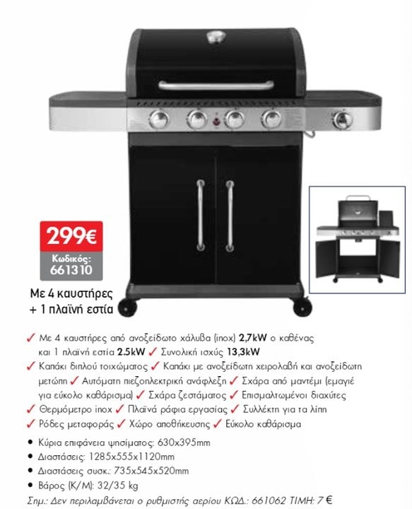

Εγω παιδια ειχα μια camping gaz adelaide . καλη ηταν
τωρα πηρα αυτην εδω κατω απο την δουλεια μου.
παρα πολυ καλη ποιοτητα ωραια υλικα και ψηνει καλα.
επισης ειναι πολυ ποιο ευκολη στο καθαρισμα απο την campincgaz που ειχα.
αν καποιος ψαχνει θα την προτεινα ανεπιφυλακτα.
