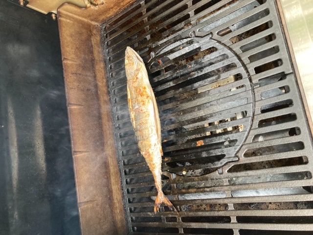

Καλησπερα !
Γραφω γιατι θέλω να ευχαριστήσω (δεν θυμάμαι ποιος ήταν ) το παιδί που έγραψε για το κανόνα το 5 λεπτών /ανά εκατοστό πάχους του ψαριού για το ψήσιμο .
Το κάνω εδώ και τρία ψησιματα .Ψήνονται πάντα τέλεια και χωρίς άγχος !!
