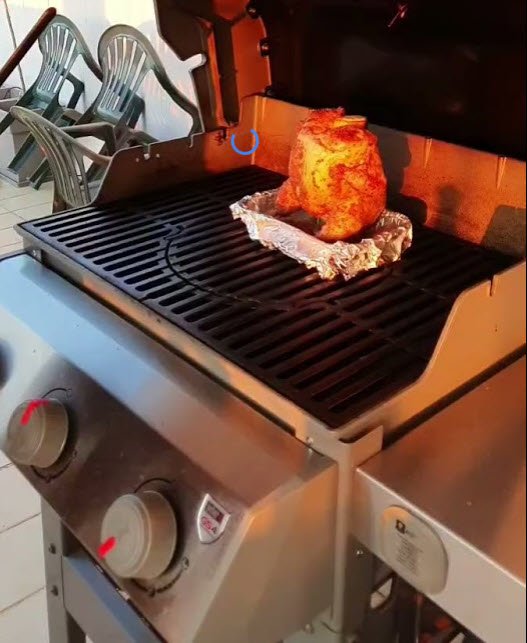

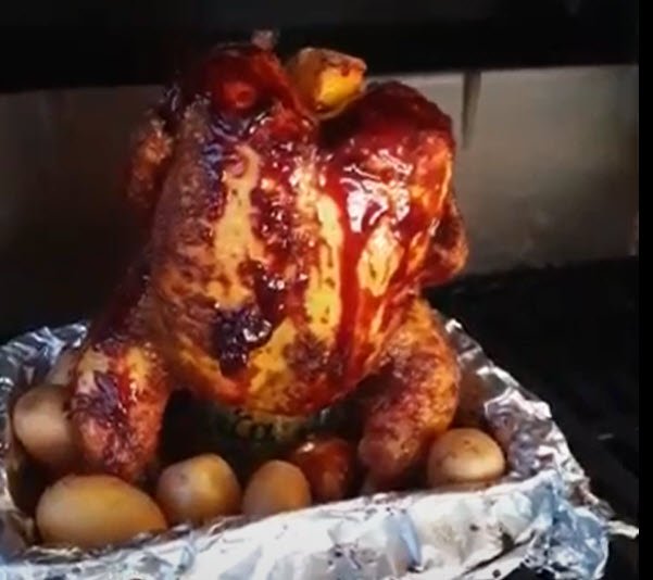

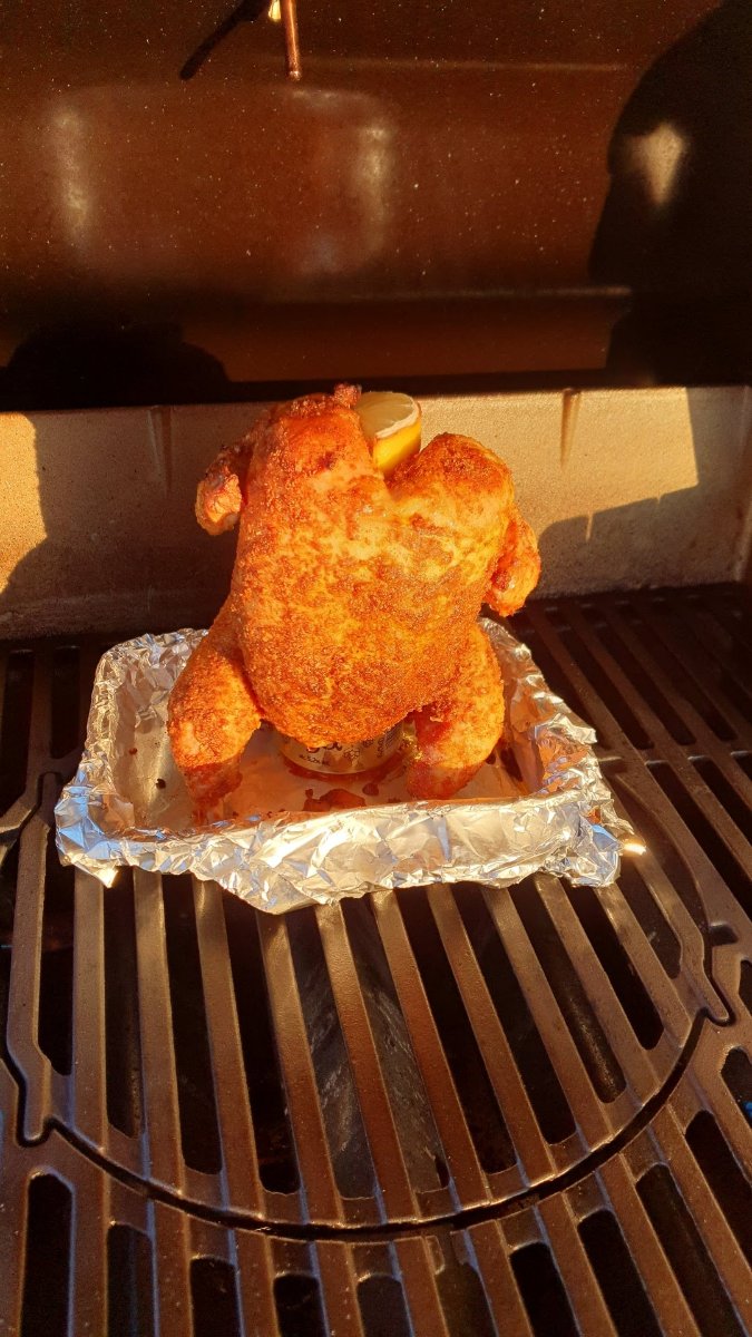

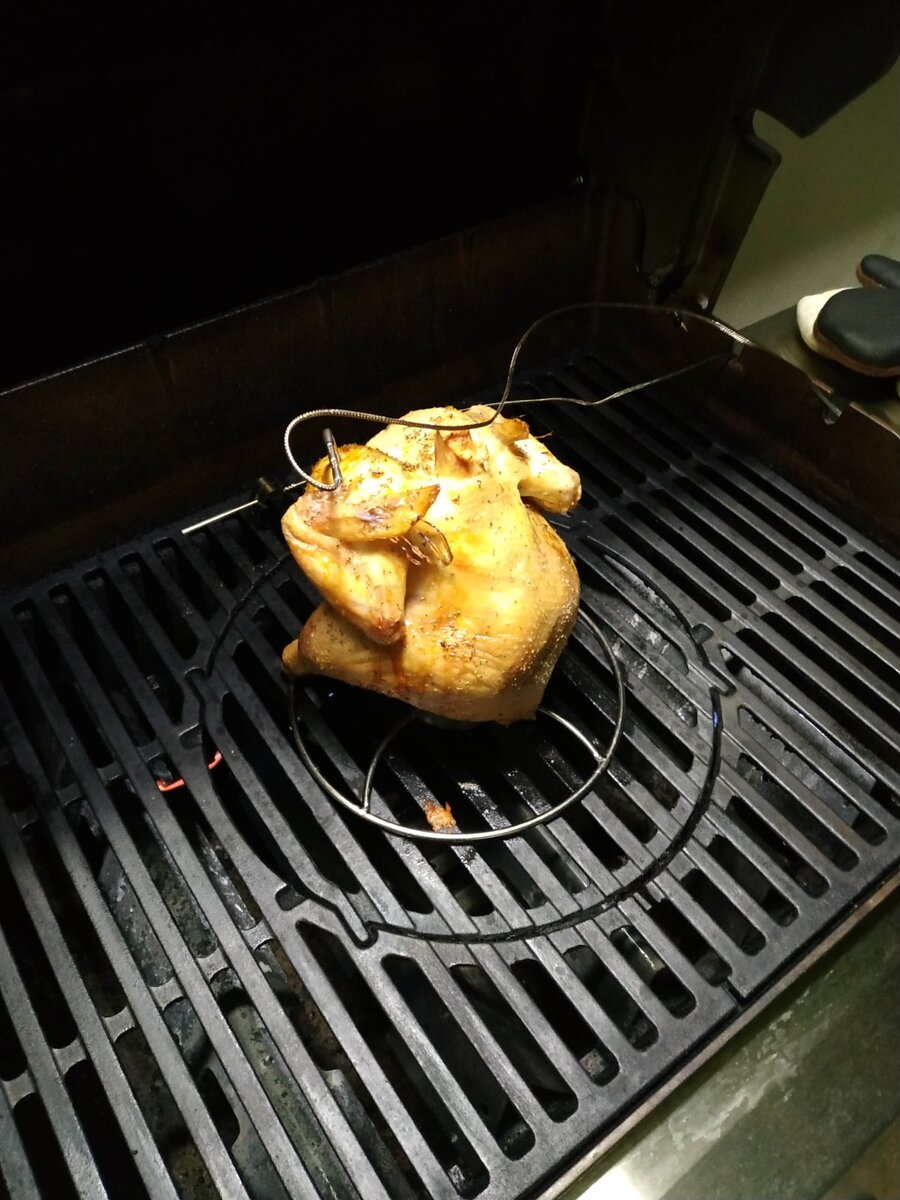

1 ώρα πριν, remalis είπε
Ίδια σκέψη κάναμε!
IMG_20210425_194548_642.jpg.c17f7d39b6d20d9bd2b82676bf051de7.jpg2021-04-26_11-21-40.jpg.5e83318fc34b511c338b6f2e2675d238.jpg
Καλοοοοοοοο!!👍 ...εμενα ηθελαν αυστηρα! αλατι πιπερι για seasoning
