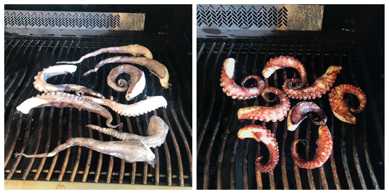

36 λεπτά πριν, ilpapacha είπε
Χταποδάκι σήμερα…
Δεν μυρίζει η σχάρα μετά; Σε ψησταριά κάρβουνου όποτε έψησα χταπόδι/ψάρια, το επόμενα ψησίματα είχαν την μυρωδιά τους. Στην Napoleon φοβάμαι μην πάθω τα ίδια και δεν το έχω δοκιμάσει μέχρι στιγμής.
5 λεπτά πριν, gdeli είπε
Για δώσε λεπτομέρειες! Αποψυγμένο; Έκανες καμιά προεργασία πριν το βάλεις για ψήσιμο; Σε τι ένταση και για πόση ώρα;
Αγορασμένο από το ιχθυοπωλείο του σούπερ μάρκετ, όχι από το ψυγείο με τα κατεψυγμένα. Καμία προεργασία, απλά το άλειψα με λάδι και το έβαλα στην σχάρα.
Οι διακόπτες στο χαμηλό προς μέσο. Αρκετά γυρίσματα. Χρόνο δεν κράτησα δυστυχώς. Τα έβγαλα μόλις πήραν το χρώμα της φωτό δεξιά.
3 λεπτά πριν, Trelloneritis είπε
Μόλις τελείωσα με το ψήσιμο έτριψα την σχάρα καλά και άφησα μετά το καπάκι ανοικτό για κάποια ώρα. Αυτό κάνω συνήθως με θαλασσινά/ψάρια και δεν αντιμετωπίζω κάποιο πρόβλημα με την μυρωδιά.

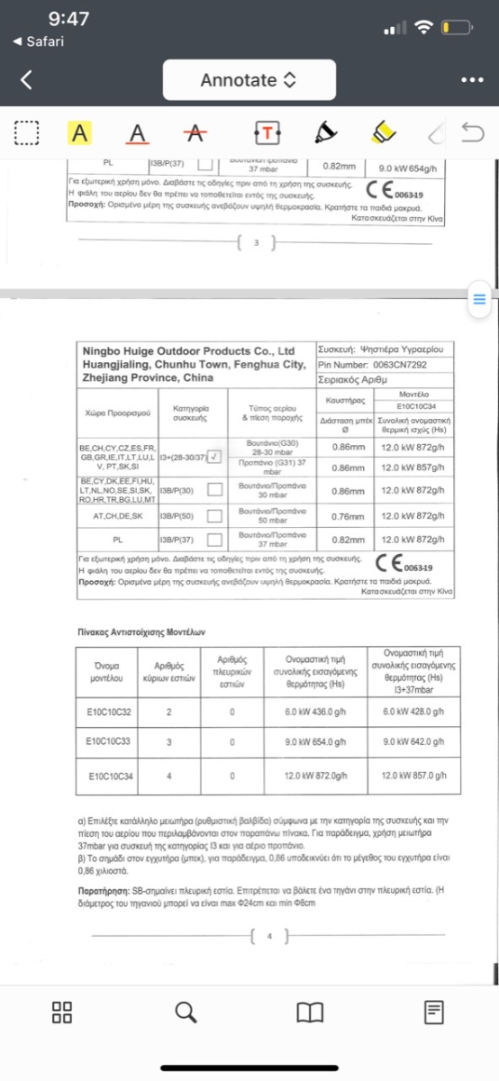

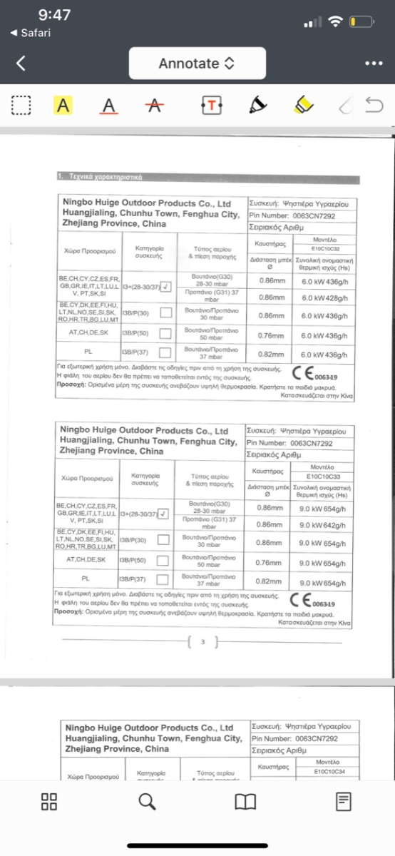

Δεν βλέπω τον λόγο να μην μπορείς να χρησιμοποιήσεις μπουκάλα προπανίου. Λογικά θα το αναφέρει και το manual. Αν δεν το έχεις, θα μπορούσες να ρωτήσεις την αντιπροσωπεία απευθείας
https://www.unimac.gr/wp-content/uploads/2020/04/17_KEFALAIO_HOME_.pdf
Σε περίπτωση που βάλεις προπάνιο, θα χρειαστεί να αγοράσεις και τον αντίστοιχο ρυθμιστή στα 37mbar. Να βάλεις ρυθμιζόμενο ρυθμιστή, για ποιον λόγο; Αν «δώσεις» παραπάνω πίεση, μπορεί να προκαλέσεις ατύχημα. Μην ξεχνάς ότι 1bar ισούται με 1000mbar
14 λεπτά πριν, ilpapacha είπε
Άρα το 37 ισούται με 0,37 bar?
Είχα διαβάσει κάπου κ προσπαθώ να το βρω κάποιος με ίδια ψησταριά είχε βάλει με ρυθμιζόμενο ρυθμιστή και είχε καλύτερη απόδοση.
Τελικά βρήκα το manual. Απ ότι φαίνεται λειτουργεί και με προπάνιο. Να πάρω την prime της coral?  Μαζί με αυτή πρέπει να πάρω και τον ρυθμιστή που δείχνει μαζί στα 15€;

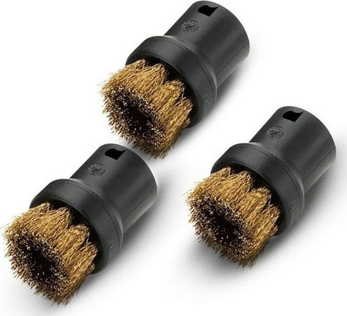

Έχω καθαρίσει την rogue 525 από μέσα με έναν της karcher στα 3.5bar χρησιμοποιώντας το παρακάτω βουρτσάκι.
Φυσικά δεν φεύγει όλη η μαυρίλα αλλά αρκετά ικανοποιητικό το αποτέλεσμα. Σαφώς βαθύτερο από απλό τρίψιμο του κάδου με σπάτουλα. Παρόμοιο με χρήση σφουγγαριού από την τραχιά επιφάνεια + υγρό πιάτων. Καλή εναλλακτική εάν δεν θέλεις να χρησιμοποιήσεις καθόλου χημικά. Θέλει υπομονή όμως...
Δεν λέρωσα ή λερώθηκα όμως όπως λένε μερικοί συμφορουμίτες εδώ. Όσο ακουμπάει το βουρτσάκι και είσαι προσεκτικός δεν πετάγεται σχεδόν τίποτα τριγύρω. Από κάτω έστρωσα ένα νάιλον της πλάκας από αυτά για το βάψιμο και στη θέση του δοχείου συλλογής λίπους στερέωσα ένα κουτί από οικογενειακό παγωτό 😁.
Αμα χρησιμοποιησεις αυτο και ασκησεις και πολυ πιεση βγαζει τα παντα! μαζι και την προστατευτικη επιστρωση του καδου. Γι αυτο προσοχη! Ειναι πιο σκληρο μεταλο απο το αλουμινιο.

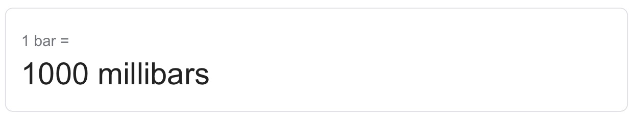

Τα 37mbar είναι 0,037bar (37/1000). Ο ρυθμιζόμενος ρυθμιστής δεν έχει επάνω «σημάδια» με το πόσα mbar δίνει. Συνήθως έχει ένα καρτελάκι που λέει από 0-2bar. Δεν γνωρίζω αν υπάρχουν με μικρότερο εύρος ρύθμισης.

Για να καταλάβω. Αυτός που δίνει η coral που λέει ότι συνδέεται και με ένα κλικ στις prime ρυθμιστής δεν ειναι;; Αν πάρω αυτό δεν είμαι κομπλέ;
3 λεπτά πριν, ppmarkos είπε
Αυτήν την ιδιαιτερότητα έχουν οι ρυθμιστές για τις prime, ότι συνδέονται χωρίς την χρήση κάποιου εργαλείου, καθώς κουμπώνουν πάνω στην μπουκάλα.
