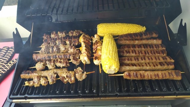

costas_ Δημοσ. 28 Σεπτεμβρίου 2021 Δημοσ. 28 Σεπτεμβρίου 2021 (επεξεργασμένο) Εγώ ψήνω πολύ συχνά καλαμάκι χοιρινό και κεμπάπ , σε όλη την σχάρα. Η τεχνική που ακολουθώ είναι η εξής : 1) Η ψησταριά να είναι σχετικά καθαρή από προηγούμενα ψησίματα και να έχει προηγηθεί ελαφρύ λάδωμα της σχάρας η οποία πρέπει επίσης να είναι καθαρή 2) Τα καλαμάκια να είναι χειροποίητα και μαριναρισμένα. Το χειροποίητο έχει λιγότερα λίπη και τα κομμάτια κρέατος στο καλαμάκι τα αραιώνω μεταξύ τους ώστε να ψηθούν καλύτερα. Αποφεύγω την πιπεριά ανάμεσα, την οποία την προτιμώ να την ψήνω ολόκληρη. 3) Τα ρίχνω στην σχάρα όταν η θερμοκρασία φτάσει στους 200 C και στην συνέχεια με κλειστό καπάκι και 1-2 γυρίσματα μόνο. Κατεβάζω δε την φλόγα στο μισό. 4) Τα γυρίσματα τα κάνω μόνο με το χέρι και με το ειδικό γάντι 5) Εαν τα καλαμάκια έχουν αρκετό λίπος, τότε χρησιμοποιώ το πλατό Εχω λίγη κάπνα βέβαια, αλλά δεν έχω καθόλου αναφλέξεις που μαυρίζουν το κρέας και αλλάζουν την γεύση. Επεξ/σία 28 Σεπτεμβρίου 2021 από costas_
