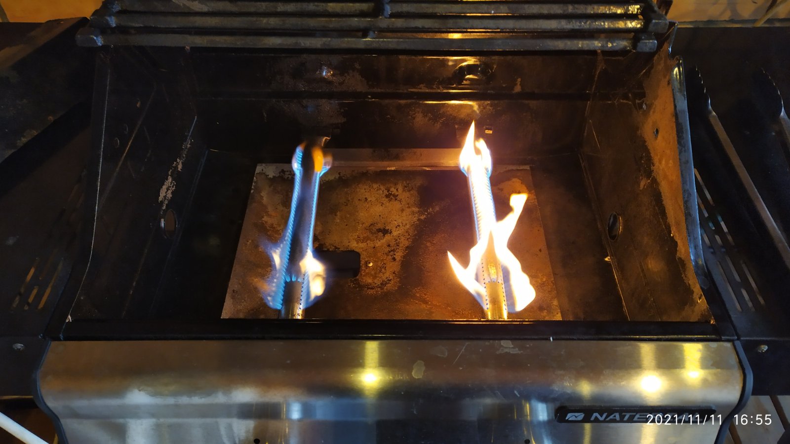

Gatilaras Δημοσ. 11 Νοεμβρίου 2021 Δημοσ. 11 Νοεμβρίου 2021 32 λεπτά πριν, andreaspA είπε εχω ενα Naterial bbq του Leroy. Πραγματικα του εχω πιει το αιμα, Ψαρια, μπριζολες, μπιφτεκια, σουβλακια, λαχανικα, τα ψηνω ολα εξω. Χτες εψηνα δυο τσιπουρες. Το BBQ πηρε φωτια. Κυριολεκτικα. Εντωμεταξυ ηταν καθαρισμενο και προσφατα. Δεν νομιζω οτι ειχα ψησει 3-4 φορες και μαλιστα οχι τιποτα συγκλονιστικο. 2-3 μπριζολες και κατι μπιφτεκια την αλλη φορα θυμαμαι. Το εσβησα με πυροσβεστηρα. Σημερα το επλυνα ολοκληρο με καθαριστικο για μαυριλες και πιεστικο νερου. Αναψα και βλεπω οτι οι καυστηρες αντι να μενουν στην μπλε φλόγα, βγάζουν κοκκινη-κιτρινη φλογα. Τα εχει παιξει λετε ο ρυθμιστης πιεσης και εγινε αυτο? Τι ρυθμιστη πιεσης να παρω? Εναν Landman ειδα στο mEdia markt που ειναι διπλα μου. https://www.mediamarkt.gr/product/eidi-spitiou-mikrosuskeues/barbeque/aksesouar-bbq/landmann-ruthmistis-piesis-ld1031/1478264 Αυτα τα mbar τι σχεση εχουν? Υπαρχει κανενας τροπος να την γκαζωσουμε λιγο παραπάνω? Γενικα τι ψάχνω? ρυθμιστη χαμηλής ροής? Επειδη την επαθα κ εγω με μια unimac,θελει προσοχη γυρω γυρω απο τον καδο εκει μπορει να εχει κρατησει λιπος και να αναφλεχθει,κ εμενα καθαρισμενη ηταν,λαμπαδιασε αλλα κλεινοντας την φιαλη και χωρις να ανοιξω τον καδο εσβησε.

andreaspA Δημοσ. 11 Νοεμβρίου 2021 Δημοσ. 11 Νοεμβρίου 2021 (επεξεργασμένο) 3 ώρες πριν, paylidis είπε Δε νομιζω οτι φταίει ο ρυθμιστης εκτος εαν πηγε υλικο απο τον πυροσβεστηρα μεσα στο λαστιχο απο τους καυστηρες κ κατ επεκταση στο ρυθμιστη... αστο να καψει κανενα μισαωρο να δεις αν θα στρωσει ολοι ιδιοι ειναι παντως, μη τρελενεσαι... μου εχει τυχει κ εμενα το ιδιο παντως 2 φορες, ξηγηθηκα λαστιχο βεβαια δε χρειαστηκε πυροσβεστηρα Ειχες δικιο. Δεν φταιει αυτο. Πηρα ρυθμιστη, πηρα και καινουργιο λαστιχο επ'ευκαριας , αλλα δεν έστρωσε. Ο αριστερος καυστηρας καιει καλυτερα. Τι μπορει να τα εχει παιξει στον καυστήρα? Ενα σιδερο ειναι με τρυπες. Καμια αλλη ιδεα? Επεξ/σία 11 Νοεμβρίου 2021 από andreaspA
zanskou Δημοσ. 11 Νοεμβρίου 2021 Δημοσ. 11 Νοεμβρίου 2021 2 λεπτά πριν, andreaspA είπε Ειχες δικιο. Δεν φταιει αυτο. Πηρα ρυθμιστη, πηρα και καινουργιο λαστιχο επ'ευκαριας , αλλα δεν έστρωσε. Ο αριστερος καυστηρας καιει καλυτερα. Τι μπορει να τα εχει παιξει στον καυστήρα? Ενα σιδερο ειναι με τρυπες. Καμια αλλη ιδεα? δοκιμασες να τον βγάλεις και να τον φυσήξεις/καθαρισεις ;
andreaspA Δημοσ. 11 Νοεμβρίου 2021 Δημοσ. 11 Νοεμβρίου 2021 (επεξεργασμένο) Επλυνα ολο το bbq σημερα με πιεστικο και φαρμακο για καρβουνιλα. θα ψαξω εγγυηση. Το leroy εχει καλη εγγυηση. Επεξ/σία 11 Νοεμβρίου 2021 από andreaspA
ilpapacha Δημοσ. 11 Νοεμβρίου 2021 Δημοσ. 11 Νοεμβρίου 2021 28 λεπτά πριν, andreaspA είπε Ειχες δικιο. Δεν φταιει αυτο. Πηρα ρυθμιστη, πηρα και καινουργιο λαστιχο επ'ευκαριας , αλλα δεν έστρωσε. Ο αριστερος καυστηρας καιει καλυτερα. Τι μπορει να τα εχει παιξει στον καυστήρα? Ενα σιδερο ειναι με τρυπες. Καμια αλλη ιδεα? Δοκίμασε να καθαρίσεις τον καυστήρα
andreaspA Δημοσ. 11 Νοεμβρίου 2021 Δημοσ. 11 Νοεμβρίου 2021 Ναι. Καλυτερα ειναι τωρα τα πραγματα. Οχι οτι ειχαν τιποτα βεβαια, αλλα τα σιτάκια που ειναι στην αρχη του καυστηρα , ακριβως στο μπεκ, ηταν λιγο βουλωμενα. Τα ετριψα με μια οδοντοβουρτσα και γινανε λαμπικο.
