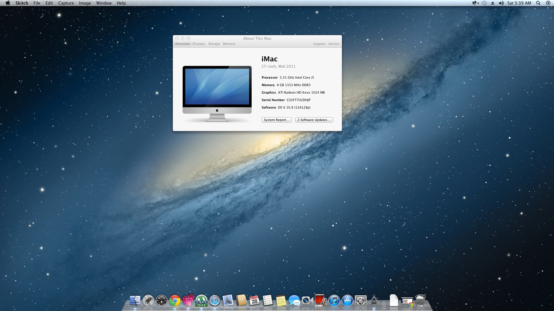

niodadd Δημοσ. 28 Απριλίου 2012 Δημοσ. 28 Απριλίου 2012 OSX Mountain Lion 10.8 consumer preview 3. Τις Ευχαριστίες μου στον Moviemaker για την ολη βοήθεια!
MoviemakerGr Δημοσ. 28 Απριλίου 2012 Δημοσ. 28 Απριλίου 2012 + 1 Φτιάξε και το "Sleep - Hibernate" τώρα !
