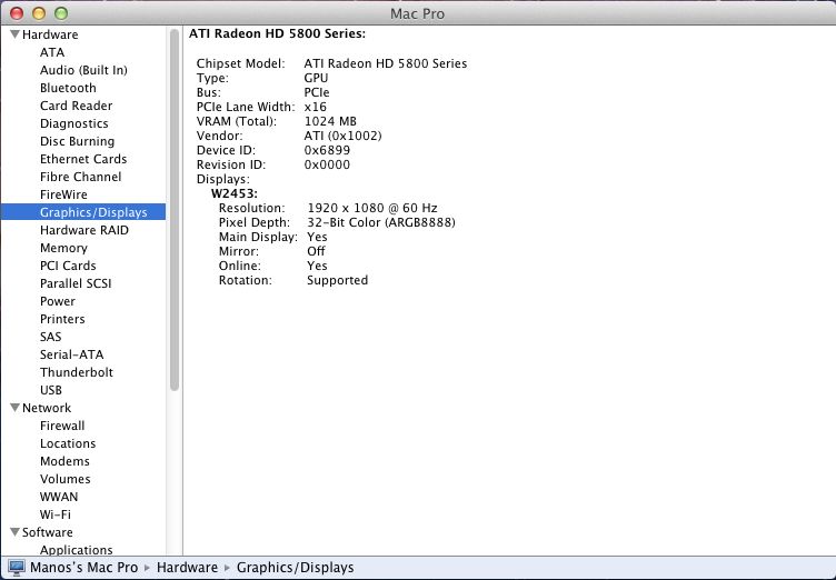

MoviemakerGr Δημοσ. 9 Μαΐου 2012 Δημοσ. 9 Μαΐου 2012 Ναι HDA εννοώ πιο chip σου κάνει αποκωδικοποίηση είναι το Realtek ALC889 ίδιο με το δικό μου. Σου λείπει το DSDT τώρα. κάνεις βοοτ η χωρίς,η με ένα universal του kakewalk.με την κάρτα γραφικών σου είσαι εντάξει βλέπεις κ μπορείς ν'αλλαξεις τις αναλύσεις ?

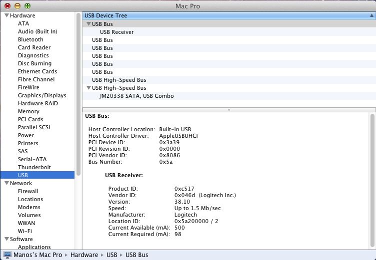

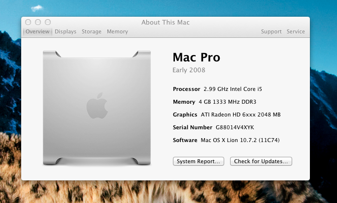

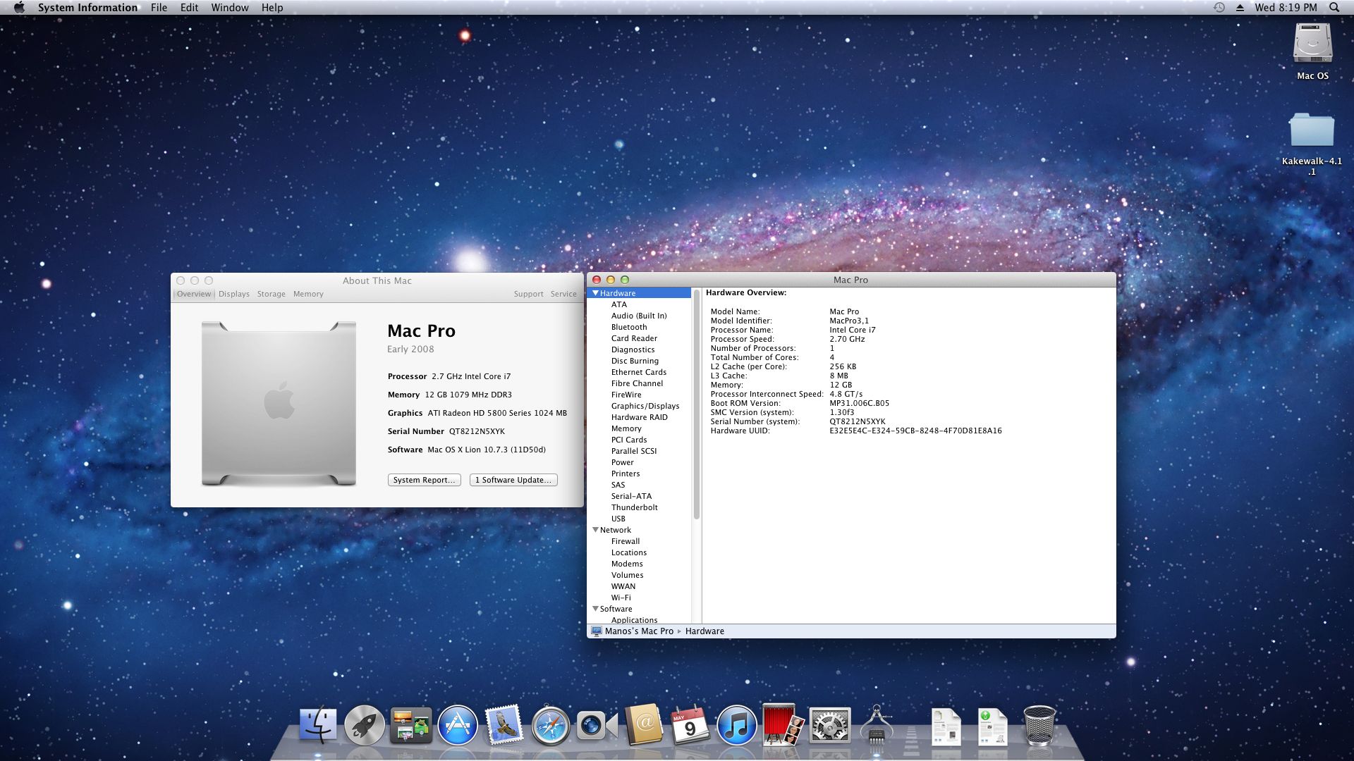

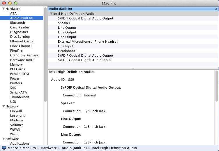

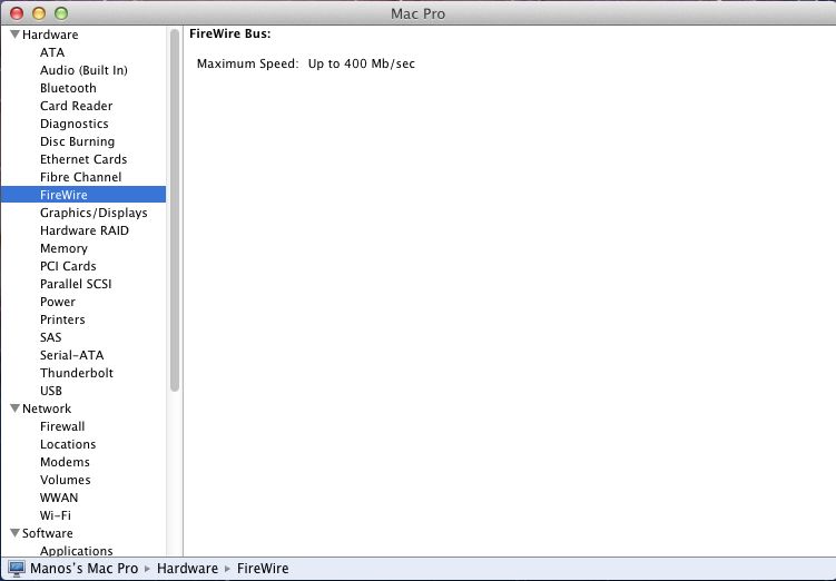

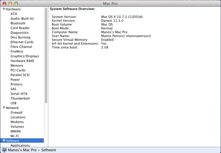

Manos Petrucci Δημοσ. 9 Μαΐου 2012 Δημοσ. 9 Μαΐου 2012 Ναι HDA εννοώ πιο chip σου κάνει αποκωδικοποίηση είναι το Realtek ALC889 ίδιο με το δικό μου. Σου λείπει το DSDT τώρα. κάνεις βοοτ η χωρίς,η με ένα universal του kakewalk.με την κάρτα γραφικών σου είσαι εντάξει βλέπεις κ μπορείς ν'αλλαξεις τις αναλύσεις ? Όταν είμαι στα Lion κι έχω μπει είτε με -v είτε χωρίς... Δουλεύουν όλα..! Και η VGA και αλλάζω και αναλυσεις.. (Μόνο Dual Screen δεν δοκίμασα ακόμα). Δες τα παρακάτω Screenshots:

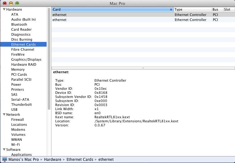

MoviemakerGr Δημοσ. 9 Μαΐου 2012 Δημοσ. 9 Μαΐου 2012 Όλα οκ δείχνουν και πως να μην δείχνουν αν μου λες ότι δουλεύουν όλα. Έχεις 2 ethernet ? κλείσε το ένα από bios. και ακολούθα αυτόν τον οδηγό σε ότι σου υπολείπεται. > http://www.tonymacx86.com/viewtopic.php?f=54&t=27049

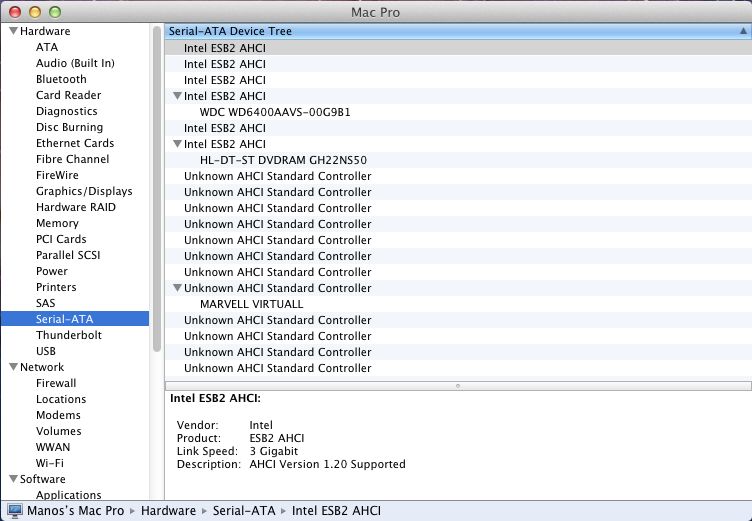

Manos Petrucci Δημοσ. 9 Μαΐου 2012 Δημοσ. 9 Μαΐου 2012 Όλα οκ δείχνουν και πως να μην δείχνουν αν μου λες ότι δουλεύουν όλα. Έχεις 2 ethernet ? κλείσε το ένα από bios. και ακολούθα αυτόν τον οδηγό σε ότι σου υπολείπεται. > http://www.tonymacx86.com/viewtopic.php?f=54&t=27049 Έχω κάνει 2 επιτυχημένα restart αλλά η αλήθεια είναι ότι ακόμα δεν έχω περάσει την κάρτα ήχου Firewire... Το συγκεκριμένο Thread το είχα διαβάσει και ήταν η πρώτη φορά που μπήκα στα Lion χωρίς προθέματα... Μετά από κάποιες επανεκκινήσεις όμως αντιμετώπισα αυτά που σου προανέφερα. Τώρα όπως είπα και πιο πάνω, έκανα 2 πετυχημένα restart και όλα δείχνουν καλά και σημειώνω ότι είμαι στο 10.7.3 μετά από το Upgrade Tool που έχει το Kakewalk 4.1.1. Θα περάσω και την κάρτα F/W και βλέπουμε... 2 Ερωτήσεις ακόμα... Υπάρχει στα Mac κάτι σαν την "Επαναφορά Συστήματος" των Windows όπου δημιουργείς ένα σημείο αναφοράς το οποίο πιστεύεις ότι είναι υγιή; Και τελευταίο, για να κάνω dual boot που θέλω να περάσω σε έναν ξεχωριστό δίσκο Windows 7, πρέπει να αλλάζω κάθε φορά από AHCI mode σε IDE ? Ή μπορώ να κάνω εγκατάσταση σε AHCI mode και τα Windows 7 ? Ευχαριστώ θερμά Κυριάκο και πάλι..!!
MoviemakerGr Δημοσ. 9 Μαΐου 2012 Δημοσ. 9 Μαΐου 2012 Υπάρχει μεγάλη πιθανότητα να έχεις conflic με τις 2 κάρτες ηχου αν σου ξαναπαρουσιαστεί να απενεργοποιεις την κάρτα της μητρικής από Bios.Δεν αναφέρθηκα σε αυτό γιατί μου είπες ότι όλα είναι καλά εκεί.. Θεωρητικά υπάρχει το time machine πρακτικά όχι θέλει πάλι το multibeast μετά η bootloader. Έχεις 2 controler ok ? στον ένα θα βάλεις το lion στον άλλον τα Win ahci και τους 2. Όσο εγκαθιστάς τα win, ενεργοποίηση,drivers κ SP1 o δίσκος του lion να είναι αποσυνδεδεμένος από καλώδιο. Μόλις αναθαρρήσεις κανε το ίδιο με το multibeast το καινούριο που έβγαλε τώρα .. Λέει..
Manos Petrucci Δημοσ. 9 Μαΐου 2012 Δημοσ. 9 Μαΐου 2012 Υπάρχει μεγάλη πιθανότητα να έχεις conflic με τις 2 κάρτες ηχου αν σου ξαναπαρουσιαστεί να απενεργοποιεις την κάρτα της μητρικής από Bios.Δεν αναφέρθηκα σε αυτό γιατί μου είπες ότι όλα είναι καλά εκεί.. Θεωρητικά υπάρχει το time machine πρακτικά όχι θέλει πάλι το multibeast μετά η bootloader. Έχεις 2 controler ok ? στον ένα θα βάλεις το lion στον άλλον τα Win ahci και τους 2. Όσο εγκαθιστάς τα win, ενεργοποίηση,drivers κ SP1 o δίσκος του lion να είναι αποσυνδεδεμένος από καλώδιο. Μόλις αναθαρρήσεις κανε το ίδιο με το multibeast το καινούριο που έβγαλε τώρα .. Λέει.. Όταν λες έχω 2 controller ? Με μπέρδεψες... Εννοείς αυτά? South Bridge: 6 x SATA 3Gb/s connectors (SATA2_0, SATA2_1, SATA2_2, SATA2_3, SATA2_4, SATA2_5) supporting up to 6 SATA 3Gb/s devices Support for SATA RAID 0, RAID 1, RAID 5, and RAID 10 Marvell 9128 chip: 2 x SATA 6Gb/s connectors (GSATA3_6, GSATA3_7) supporting up to 2 SATA 6Gb/s devices Support for SATA RAID 0, and RAID 1 Όσο για το multibeast δεν πρόλαβα να χρησιμοποιήσω το παλιό... Με το 4.3.2 ξεκίνησε η γνωριμία...
